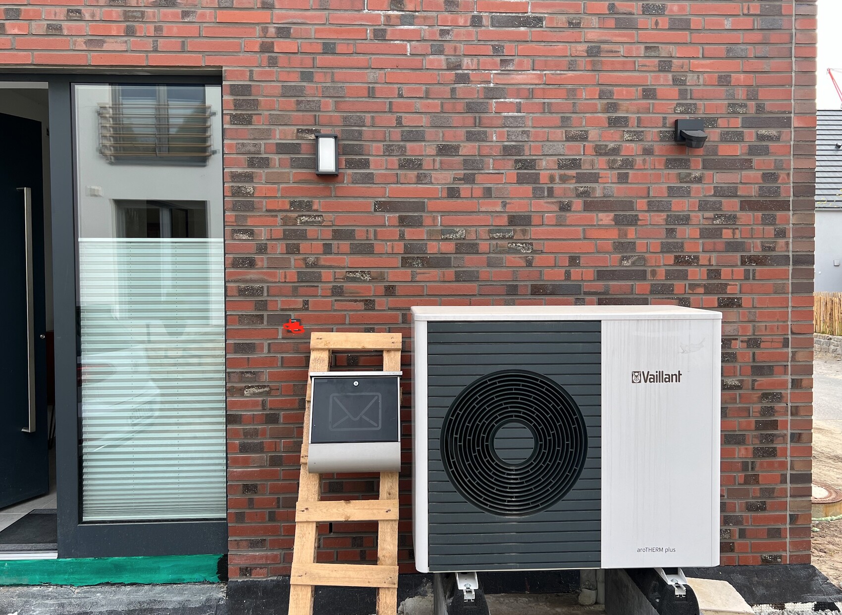

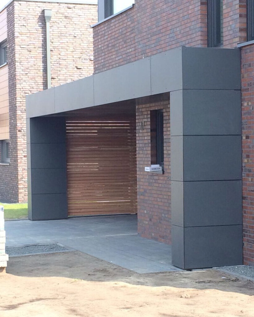

Mal eine andere Frage: WIr sind zurzeit beim Carport beauftragen. Eine Haustürüberdachung (wow das sieht seltsam aus) soll mit Trespa-Verkleidung integriert werden. Ähnlich dem von Pinterest geklauten Bild unten. 1. Idee war, das kurz vor unserer Wärmepumpe auf Höhe der Außenbeleuchtung enden zu lassen und dann den Lampenstrom für die Carport-Bedachung zu nutzen. Problem ist der echt doofe Standort der Arotherm. Die Wärmepumpe steht dann verloren vor der Überdachung.
2. Idee wäre es, die Verkleidung bis zur Hausecke oder zumindest der Dehnungsfuge weiter raus zu ziehen. Vorteil wäre die Überdachung - die Wärmepumpe steht geschützt und ich muss weniger Angst haben, dass Gäste oder ich das Ding umfahren.
Nachteil in beiden Fällen aber ggf. der Schall und die Effizienz. Wie seht ihr das? Bei dem Abschluss auf Höhe der Lampe könnte die Wärmepumpe jedenfalls etwas "freier" Luft ziehen, was beim "Einhausen" nicht der Fall wäre.
