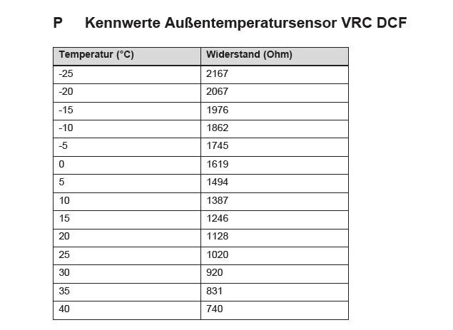

so, ich glaube ich habe die Werte gefunden.
Muß ich nachher mal überprüfen und messen ob das passt ?
Für alle, die die Werte auch mal benötigen.
Tabelle: Außentemperatursensor VRC DCF – Temperatur (°C) vs. Widerstand (Ohm)

Mahri2324.12.22 10:55
Hausbau55EE schrieb:
Beide Werte sollte nah zusammen liegen.
der eine Wert ist dann der vom Kompressor hinten und der Zweite dürfte der am Außentemp.-Fühler ? Der hängt bei mir unter dem Dachüberstand an der Nordseite.
