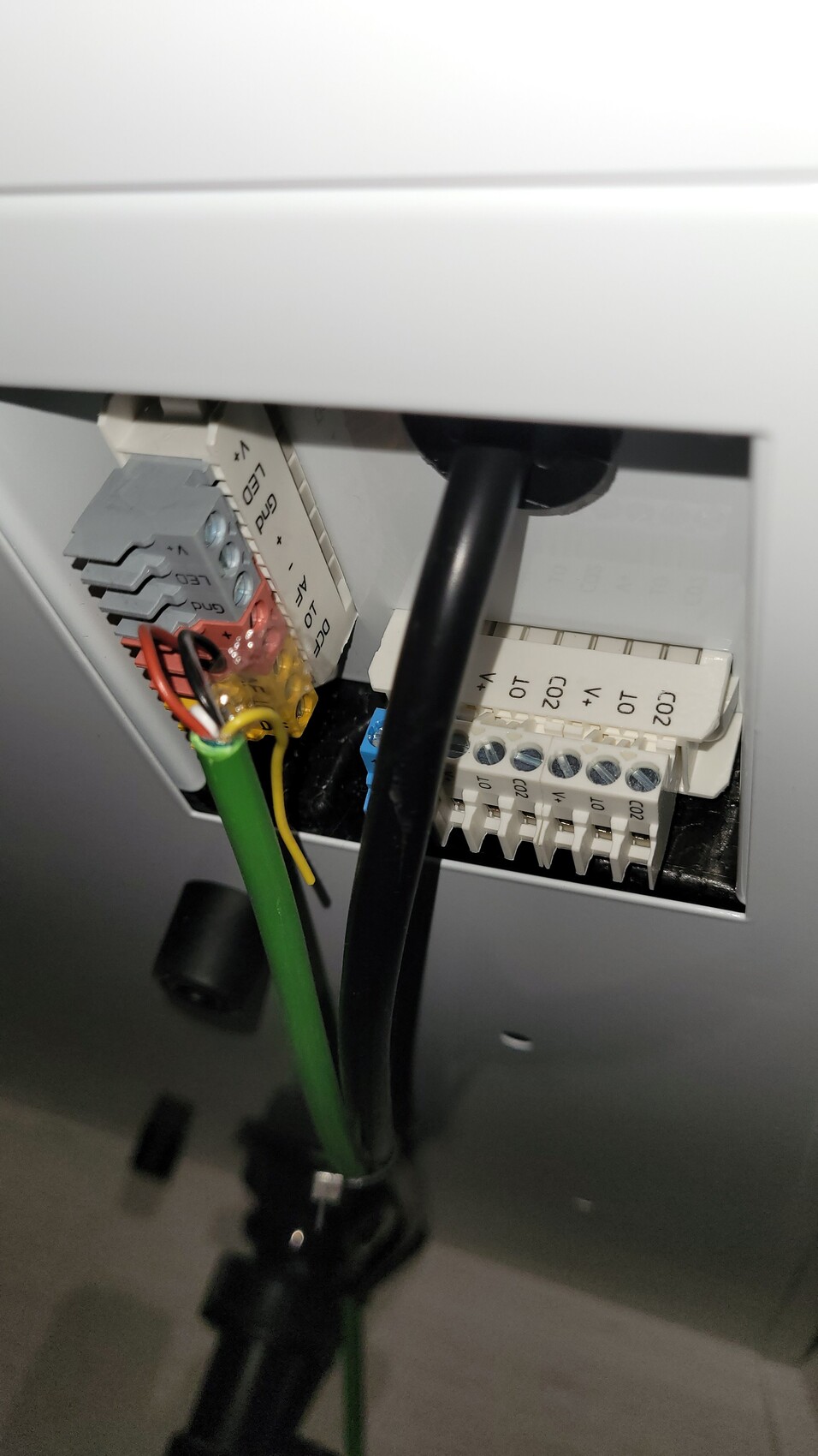

Verstehe ich das richtig, dass ich am Unitower die innere Abdeckung (hinter der Klappe) abschrauben muss und dahinter dann ein Anschluss ist?

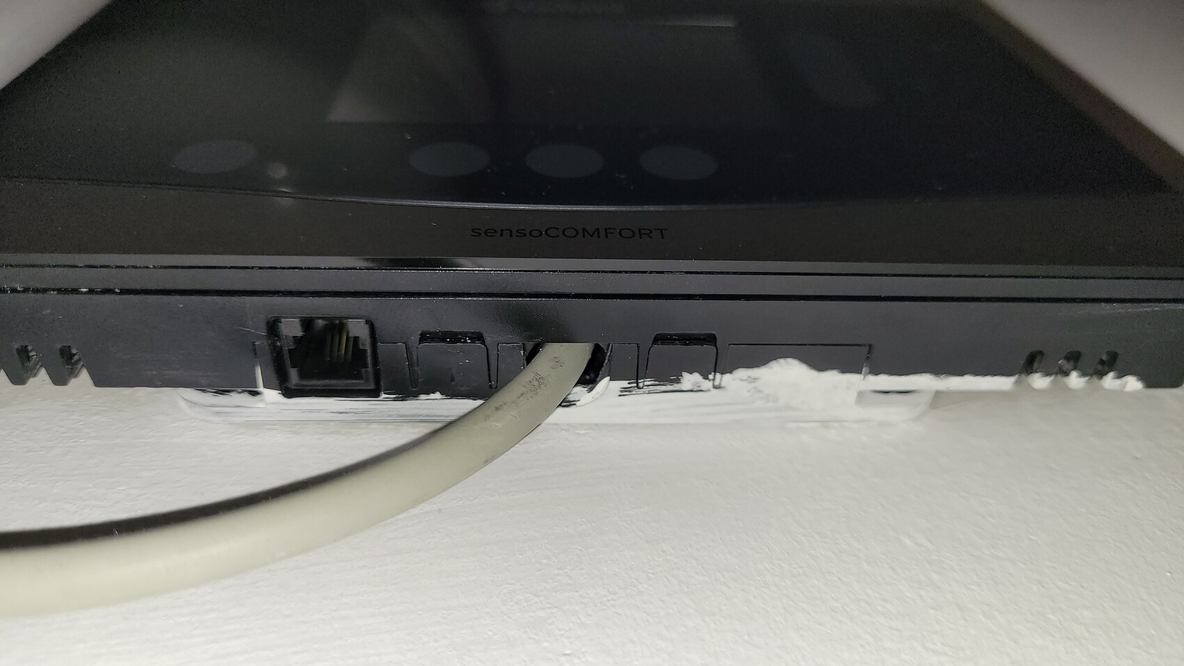

Am Sensocomfort ist an der Unterseite ein Kabel (dieses geht in den Unitower) und daneben ist noch ein freier Anschluss (sieht aus wie eine LAN Dose). Kann das Modul auch hier eingesteckt werden?
Alternativ habe ich an der Unterseite der Lüftungsanlage noch Klemmen, ist ein Anschluss auch dort möglich?
Sorry, falls die Fragen etwas "dumm" rüberkommen, aber Kabelthemen sind nicht mein Fachgebiet...

Am Sensocomfort kann man auch ran gehen, aber an der Busklemme. Da ist aber etwas wenig Platz. Keine Ahnung ob die Lüftungsanlage am Ebus hängt. Auf jedenfall muß das Internetmodul parallel zum Bus. Man kann, wie @BoPaDi24 schon geschrieben hat, den Bus irgendwo kappen und dort eine Dose setzen und von dort aus Verteilen. So habe ich das auch gemacht, sogar mehrfach.

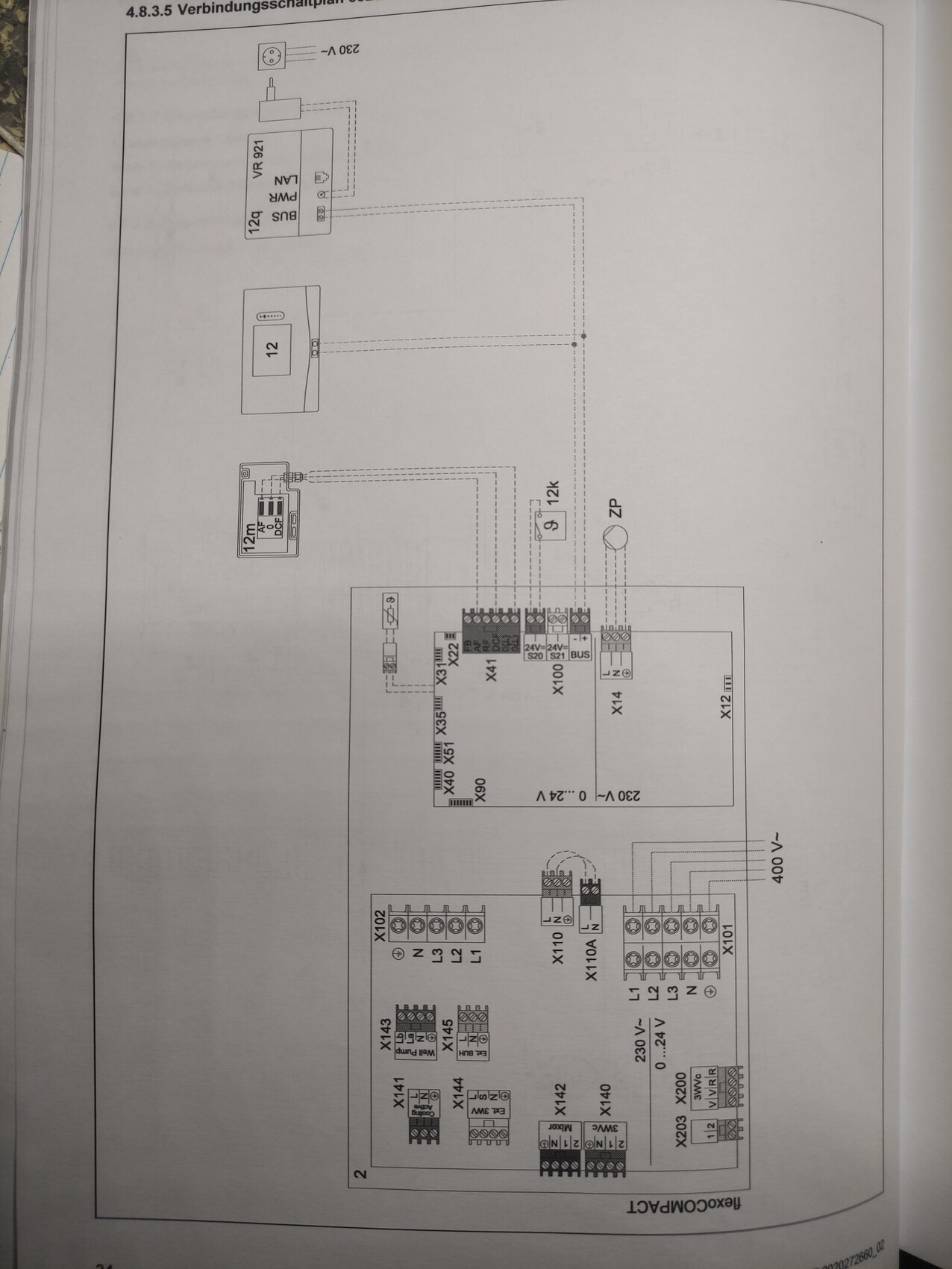

@enjoylife85 , wenn du den Sensocomfort hast, da gibt es in der Beschreibung einen Schaltplan (Seite 34) Dort ist das gut zu sehen.
Schematische Verdrahtung einer Steuerung: Hauptmodul mit X1–X14, 230/400 V.

Danke @Martin62, den Plan habe ich auch gefunden. Tue mich nur etwas schwer, solche Pläne zu lesen.
Am Sensocomfort ist unten ein freier Platz, meinst du den?
Alternativ habe ich mal die Unterseite der Recovair fotografiert, das sieht doch nach Bus-Plätzen aus.

Nein, du musst an die Klemme ran, wo das grüne Kabel schon dran ist, an der Stelle halt ungünstig. Das könnte man aber abklemmen, zurück ziehen und vorher abzweigen.
