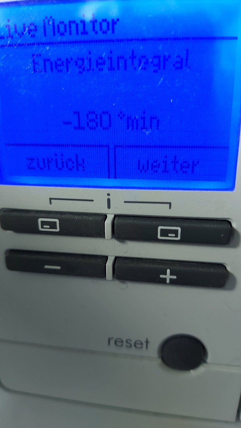

RotorMotor schrieb:
Hatte ich letztes Jahr schon maximal hoch/runter gestellt. -100?
Darf ich fragen worauf sich dieser Wert bezieht? Da war mal was... bekomme ich aktuell aber nicht mehr zusammen, wo ich ihn finde....

OWLer schrieb:
Danke für diesen sachdienlichen Heinweis.... Das Energieintegral läuft in beide Richtungen. Vorlauf-Ist < Vorlauf-Soll = negatives Integral, Vorlauf-Soll>Vorlauf-Ist = positives Integral oder anders herum. Nicht im Kopf, wie Vaillant die Vorzeichen setzt. Sollen wir noch in eine Kurvendiskussion einsteigen, wer maximal Klugscheißen kann?
Wärmepumpe startet normal beim eingestellten Wert, z.B. -140 (°min) und stellt den Dienst erst bei 0 (°min) wieder ein.
Erkann natürlich auch bei -irgendwo“ rumdümpeln, wenn er von 0 kommt. Spätestens beim Nächsten Warmwasser-Takt wird das Integral im Anschluss aber abgebaut.
Mit diesem Wert "steuert" Vaillant das über- und unterschwingen der Heizung.
Früher konnte man diesen Wert auf -180 oder -140 setzen. Bei meiner aber wohl nur noch auf -100.
Dadurch bleibt nur wenig Raum zum über- und unterschwingen, was dann leider zum häufigeren Takten führt.
Meine 35/6 hat ein max. Energieintegral von -180.
