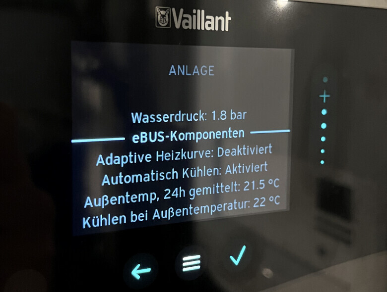

zool1077 schrieb:
Leider hat bei mir selbst der Wert "Kühlen bei Außentemperatur" keinen Einfluss. Egal ob der 24h-Wert darüber oder darunter liegt, fängt die Wärmepumpe bei einem Zeitprogramm stupide an zu kühlen. Somit muss ich derzeit das Kühlprogramm immer 'manuell' aktivieren, entweder über den Modus "Manuell" oder "Zeitgesteuert".
Habe ich auch beobachtet wenn die Temperatur stark schwankt.
Vaillant Display: Wasserdruck 1.8 bar; Adaptive Heizkurve deaktiviert; Außentemp. 21.5 °C
Den Tag hat sie noch gekühlt - den folgenden jedoch nicht mehr. Also bis auf die Unschärfen funktioniert das mit der gemittelten Außentemperatur.
Also bei mir funktioniert das mit der Außentemperatur schon, allerdings nur, wenn ein Kühlzeitfenster eingerichtet ist.
Wenn die AT zu gering ist, steht trotz Zeitfenster "Kein Kühlbedarf".

Ok vielleicht hatte ich mir eine „zu spontane“ Regelungs-Reaktion erwartet. Werde das weiter beobachten.
