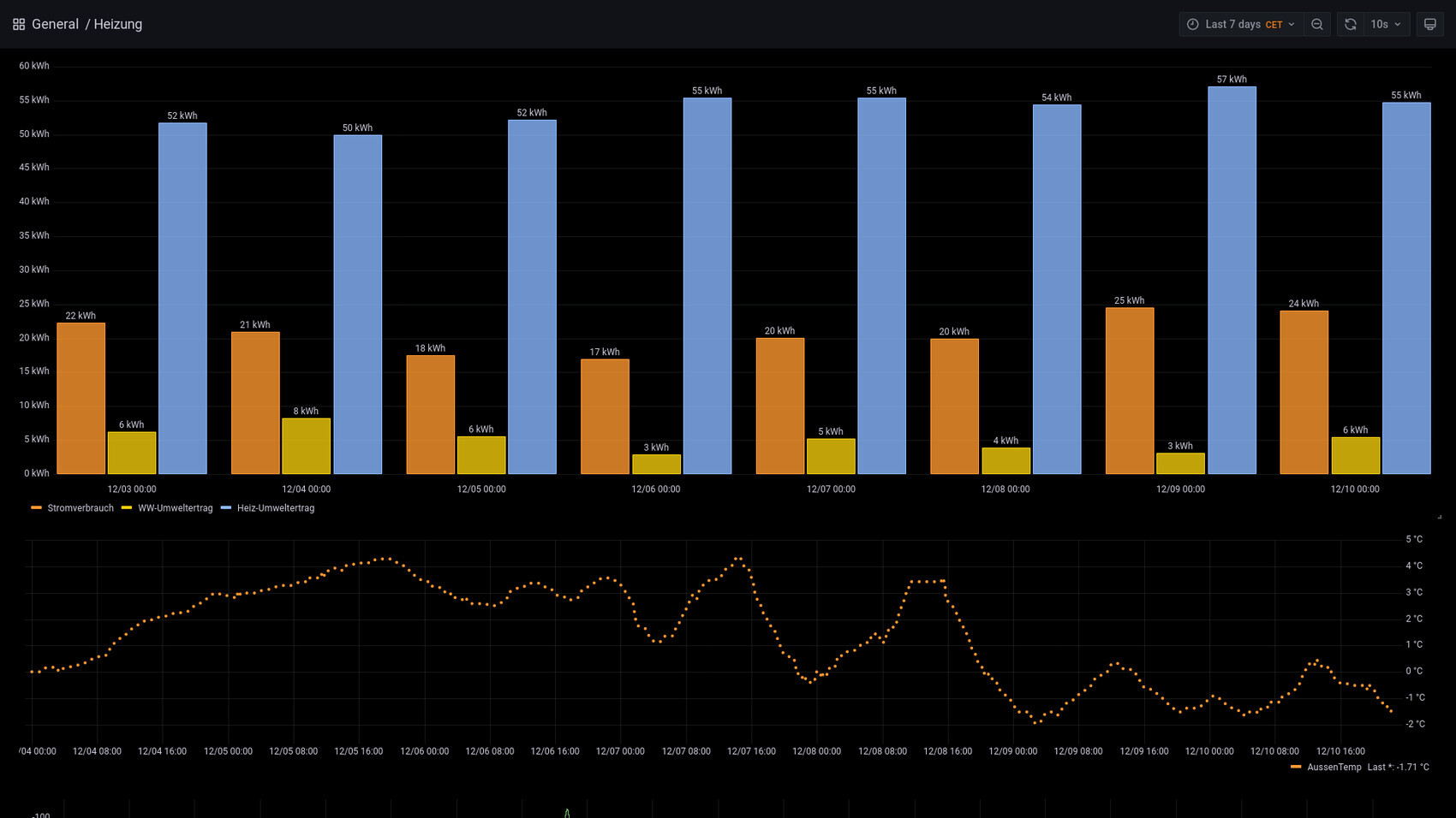

Hier meine letzten 7 Tage. Einfamilienhaus, BJ2008, ca. kfw70 (für 60 hat es nicht gereicht), 120 qm Fußbodenheizung
Warmwasser und Heizen sind die Umwelterträge, also nicht die Wärmeenergie, Wärmeenergie = Umweltertrag + Stromverrbauch
Balkendiagramm: tägliche Verbräuche (Strom, WW-Umweltvertrag, Heiz-Vertrag) und Temperaturverlauf.

Ach das sieht ja fast aus wie bei mir. Du bist ja auch in Berlin richtig?

Bei mir sieht es auch fast Ident aus, bin aber 1000km Südlich. 😀 😀 Vaillant hat ein Standardprogramm 🤨
Bezgl. Stromverbrauch bei Minus bin icj auch gespannt. Ein paar Minus haben wir nun täglich, aber am Dienstag/Mittwoch kommt unsere Jährliche Temperatursenke, es sagt -13°C an, bin gespannt was da passiert.

Ja, genau. Berliner Süd Westen
cyberthom11.12.22 09:38
Ich bin auch mal gespannt, wie es bei -15 und darunter aussieht. Aktuell geht die kondensatwannenheizung ja nur 2-3 min an. Da fällt mir ein, ich muss den Vorlauf Sensor hinter dem heizstab noch loggen
