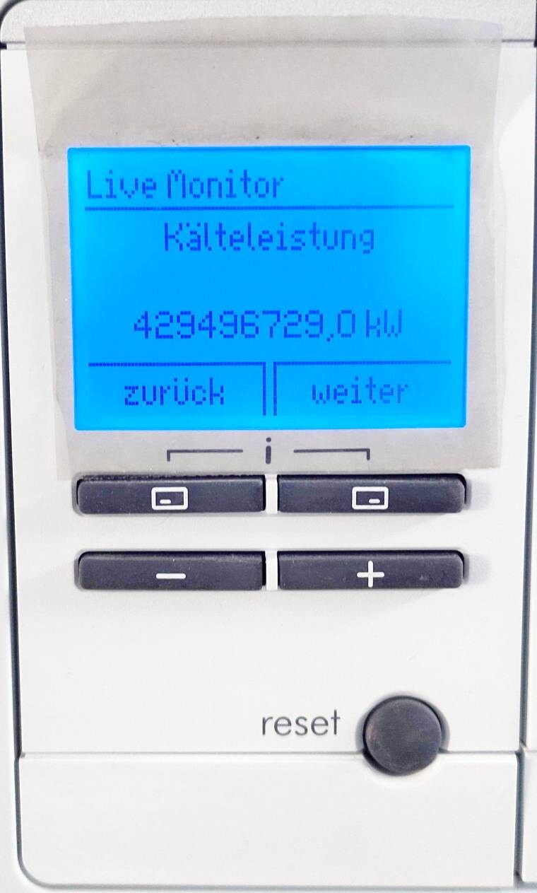

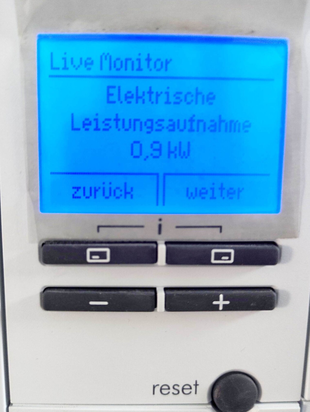

Ich hatte heute ne witzige Anzeige bei meinem täglichen Kontrollgang zum Unitower.
Live Monitor Ansicht:
Blaues LCD-Display eines Geräts mit Live Monitor, Kälteleistung und Zurück-Weiter-Tasten.
Live-Monitor eines Messgeräts zeigt elektrische Leistungsaufnahme 0,9 kW sowie Zurück/Weiter.
Ich vermute mal ganz stark die hat nen Problem. Prüfprogramm Heizen ging auch nicht. Enteisung bis jetzt auch nicht.
