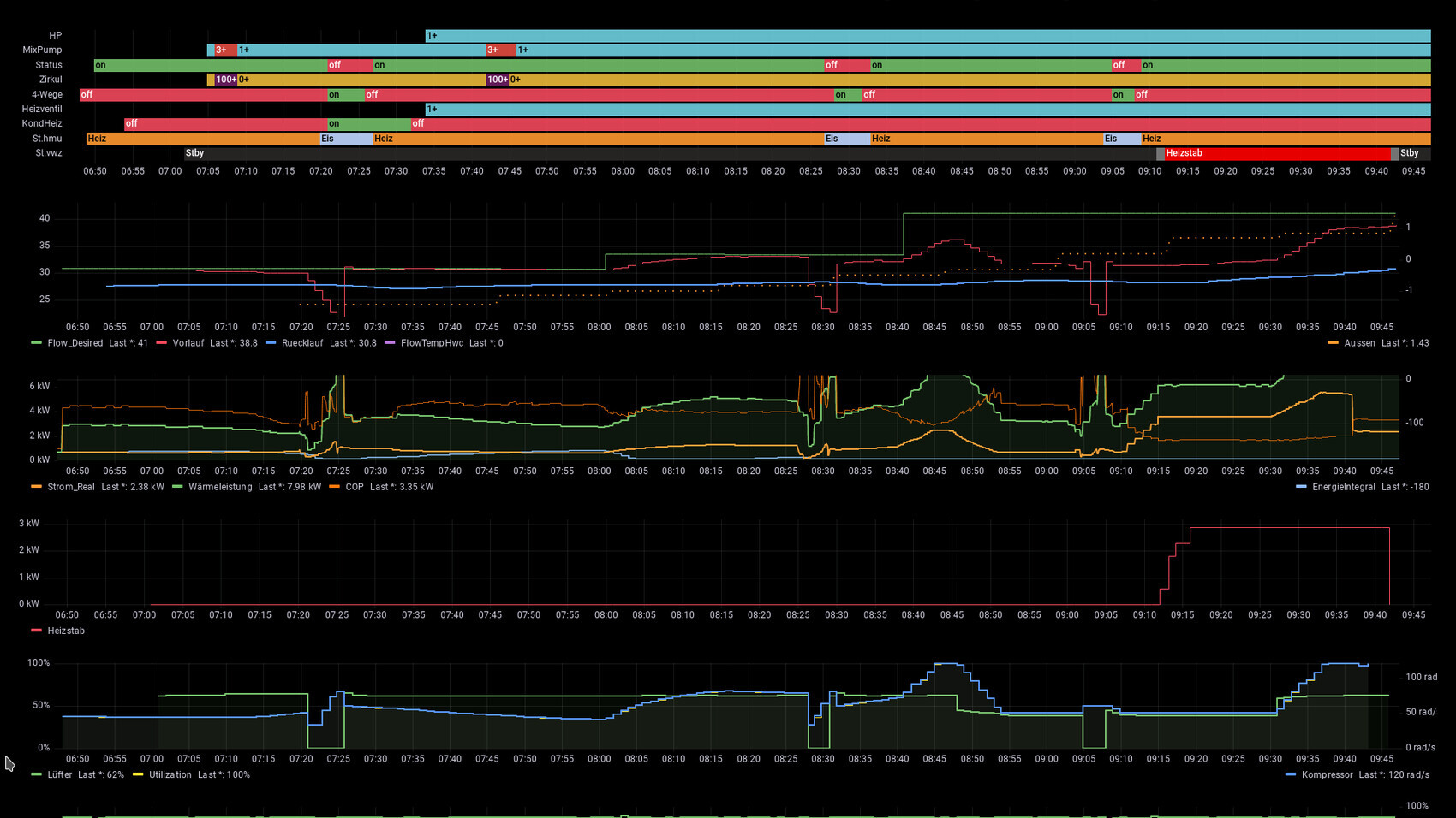

cyberthom15.02.23 21:01
Funktioniert bei euch der Heizstab im Heizmodus? Bei mir springt der Heizstab nur für Warmwasser an, selbst bei einem Bivalnzpunkt von 10.
Jimmytri16.02.23 08:24
Soweit ich das noch richtig im Kopf habe bedeutet der Bivalenzpunkt nicht, dass der Heizstab ab der Temperatur gleich dazugeschaltet wird. Erst wenn die Luftwärmepumpe über eine bestimmte Dauer, glaube es waren 20-30min, die benötigte Wärme nicht erzeugen kann, dann wird der Heizstab dazugeschaltet.
Bei deinen Einstellungen kommt es eben nicht zu der Situation.

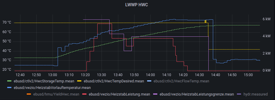

RotorMotor16.02.23 09:45
Zum Thema Warmwasser mit Heizstab.
Man scheint Warmwasser nicht über 70 Grad stellen zu können und der Heizstab regelt ab 73 Grad Vorlauf deutlich runter:
Mehrere Linien zeigen Temperatur- und Leistungswerte über Zeit auf dem LWPP HWC-Diagramm.
cyberthom16.02.23 09:48
Danke für den Hinweis. Ich habe einen kurzen Test gemacht WT hoch auf 30 und Flüsterbetrieb an. Nach einer Weile hat sich der Heizstab für Heizen dazu geschaltet. Hat also geklappt.
Dashboard mit mehreren Diagrammen: Heizungs- und Pumpenstatus, Durchfluss, Temperatur, Leistung.

Hast du bewusst nur auf 6kW begrenzt?
