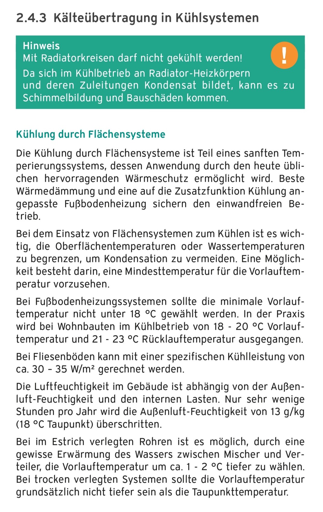

Hausbau55EE
06.09.23 10:15
Auszug aus einem Dokument Vaillant
Seite über Kälteübertragung in Kühlsystemen; grüne Warnbox warnt vor Kondensat und Schimmelbildung.

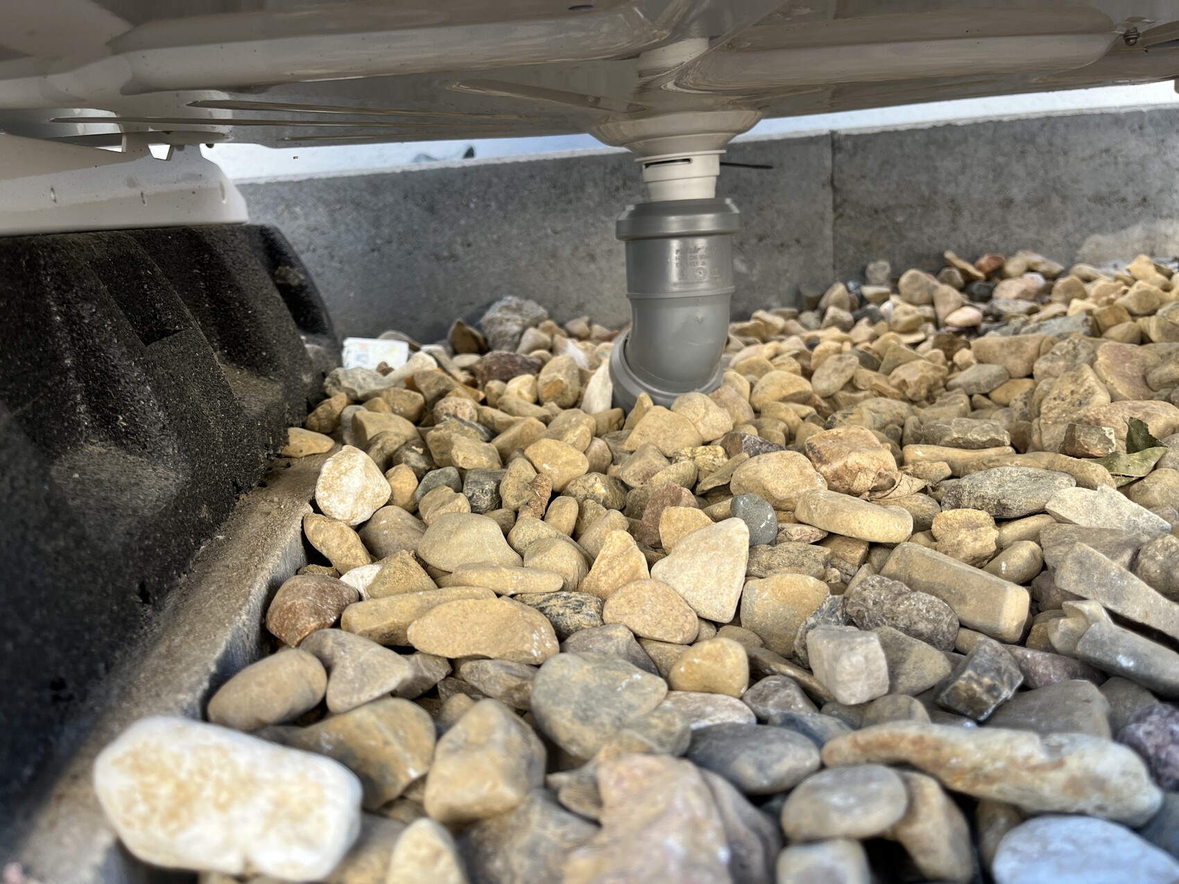

Pacmansh
06.09.23 22:18
Bei uns ist der Kondensatablauf nicht passend unter dem Außengerät gesetzt worden. Der Heizungsbauer hat es nun so gelöst wie auf dem Foto. Haltet ihr das auf Grund eurer Erfahrungen für in Ordnung oder hättet ihr Bedenken, dass im Winter etwas hochfriert? Eine Heizschleife müsste dort drinnen verlegt sein, zumindest ging vorher ein Kabel ins Rohr.
