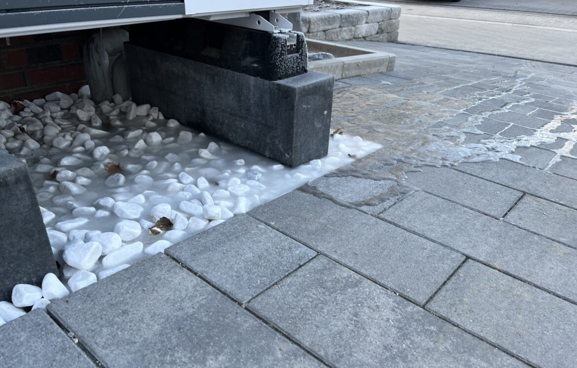

Das Kabel was runterhängt ist eigentlich eine Begleitheizung für den Kondensatabfluss. Der Ring am Kabel sollte genau im Trichter sein, und das Kabel sollte senkrecht, ind frei nach unten gehen!

Hausbau55EE schrieb:
Eine gute Nachricht.
"Kondensatwannenheizung aus"
Ist bei mir bei jedem enteisen an. Da liegt einfach so ein Kabel auf dem Gehäuseboden.
Unter einer Metallkonstruktion liegen weiße Kiesel, daneben schäumende Flüssigkeit.
Bei mir läuft immer alles fleißig raus. Nur jetzt über
Wird dieses "An" im Display angezeigt? Ein Bild wäre für mich hilfreich in der Diskussion mit dem Heizungsbauer. Danke.
