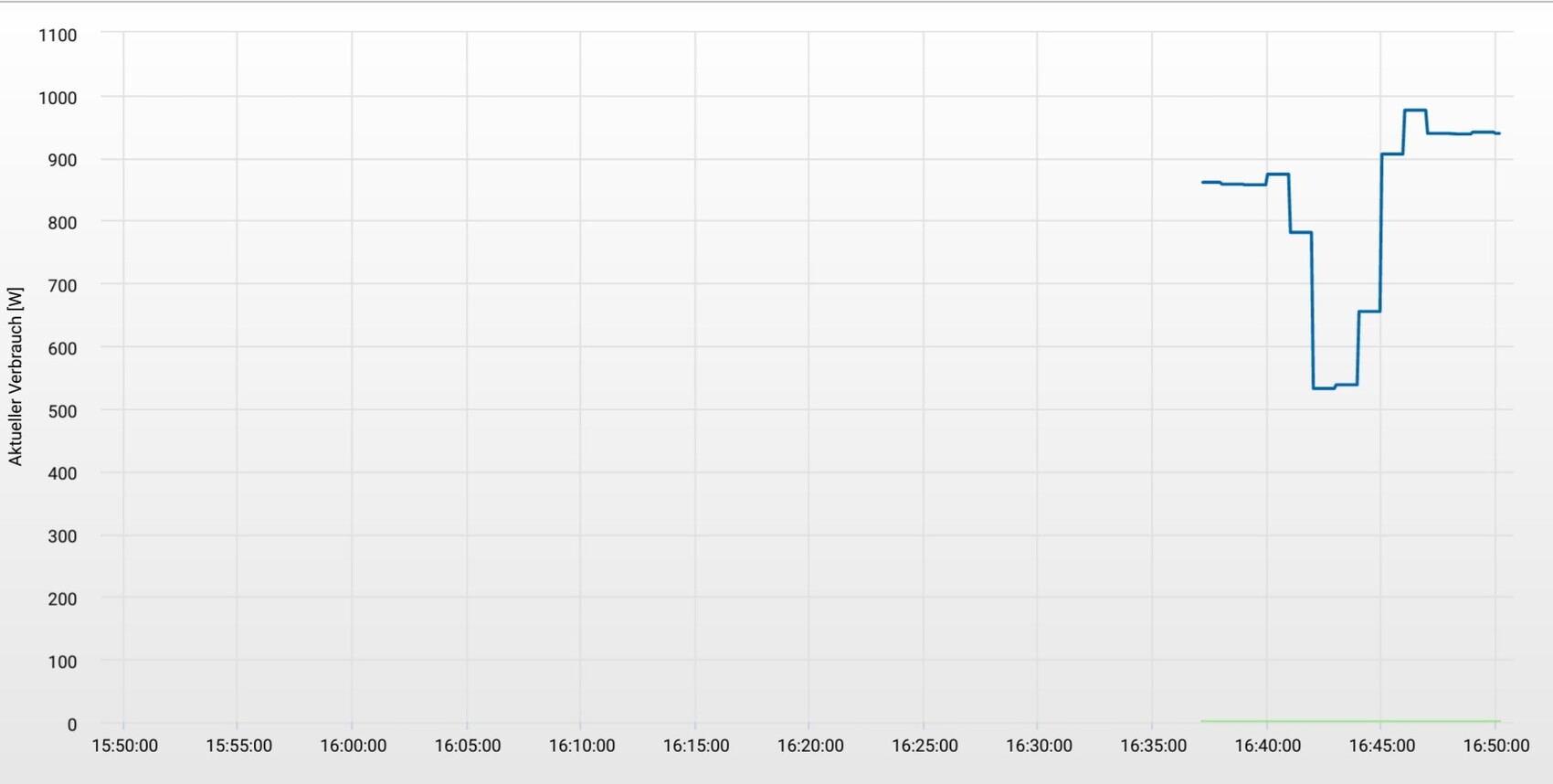

RotorMotor schrieb:
Erstaunlich, wie Flach das bei dir bleibt.
Ist der Flüstermodus an?

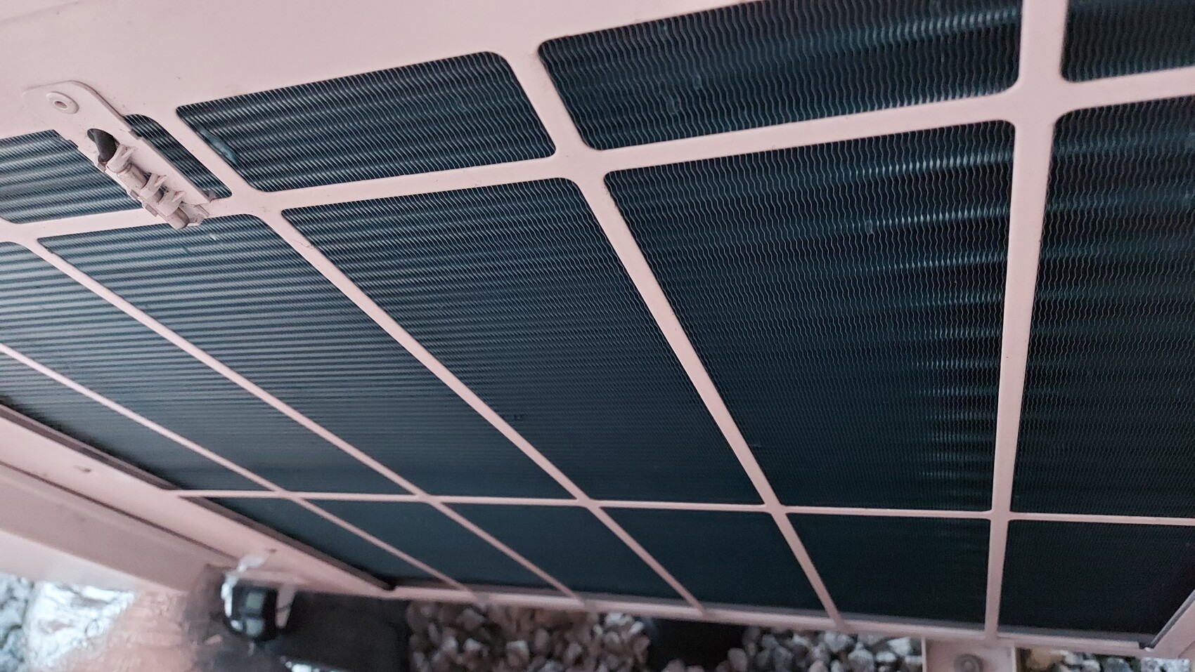

Ohne sieht es bei mir so aus:

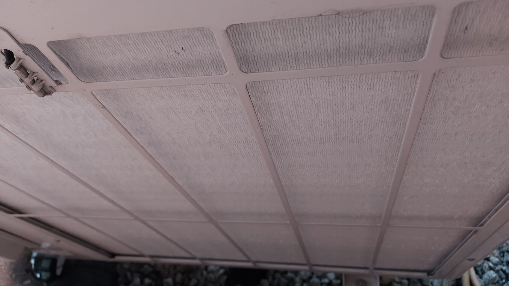

Ich fahre nur tagsüber 6 bis 18 Uhr oder auch mal 20 Uhr. Flüstermodus 50% Innentemperatur 22,5°, Warmwasser Eco 44°. Heizstab deaktiviert.
Habe eben nochmals einen Abtauvorgang aufgezeichnet. Klicken des 4 Wegeventil gehört beim Beginn Abtauen und den Anlauf Lüfter beim Ende Abtauen.
Verbrauchsdiagramm: Blaue Linie zeigt aktuellen Verbrauch (W) über Zeit, 15:50–16:50.

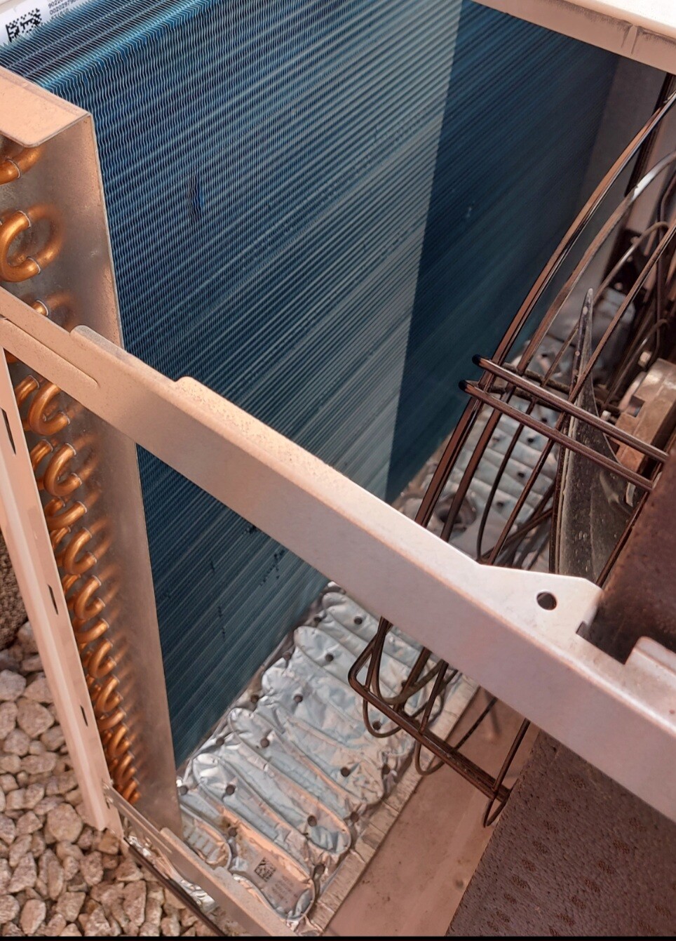

ich muß am Wochenende mal die Wasserwaage anlegen. Eigentlich müsste es passen. Der Vaillant KD Techniker hatte eine Schlinge innen neu gelegt und den kleinen Draht am Ende in den Ablauf gesteckt. Er meinte so wäre es perfekt.
Ich habe noch ein Bild vom Herbst gefunden, da hatte ich die Außeneinheit ohne Seitenwand. Im Bereich der Alufolie sieht es aus, als wenn dort auch ein "Kabel" verbaut wurde. Gehört das auch zur Kondensatwannenheizung? Hast du auch diese Ausführung bei dir?

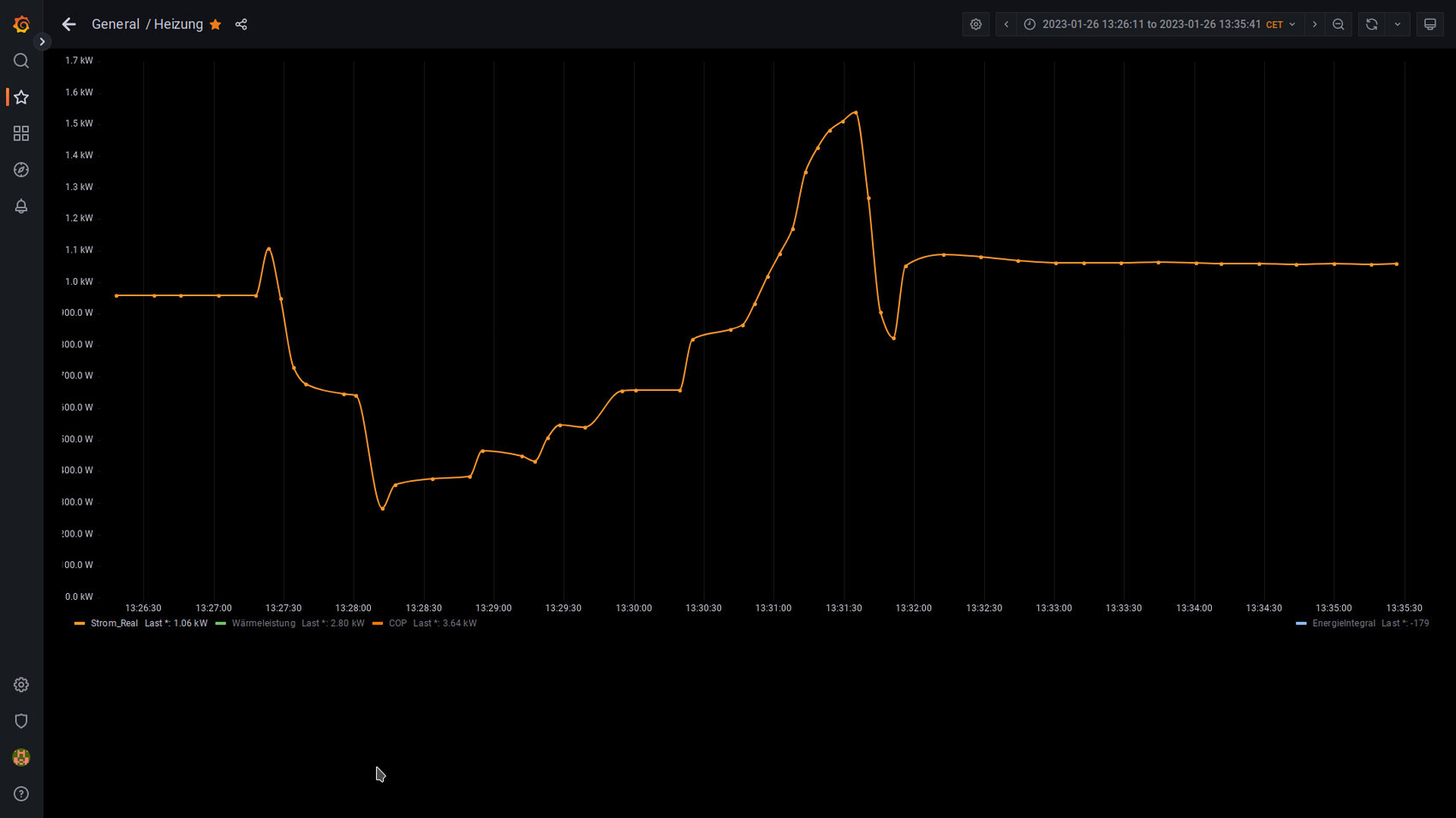

Bei mir sieht es so aus: (4-Wege Ventil ca. 3 Minuten offen)
Energiemonitor: orange Lastverlauf (Strom_Real) 13:26–13:35 auf dunklem Diagramm
Bei dir sieht es aber so aus, als ob das Heizkabel drin liegen geblieben ist und gar nicht nach außen geführt ist
