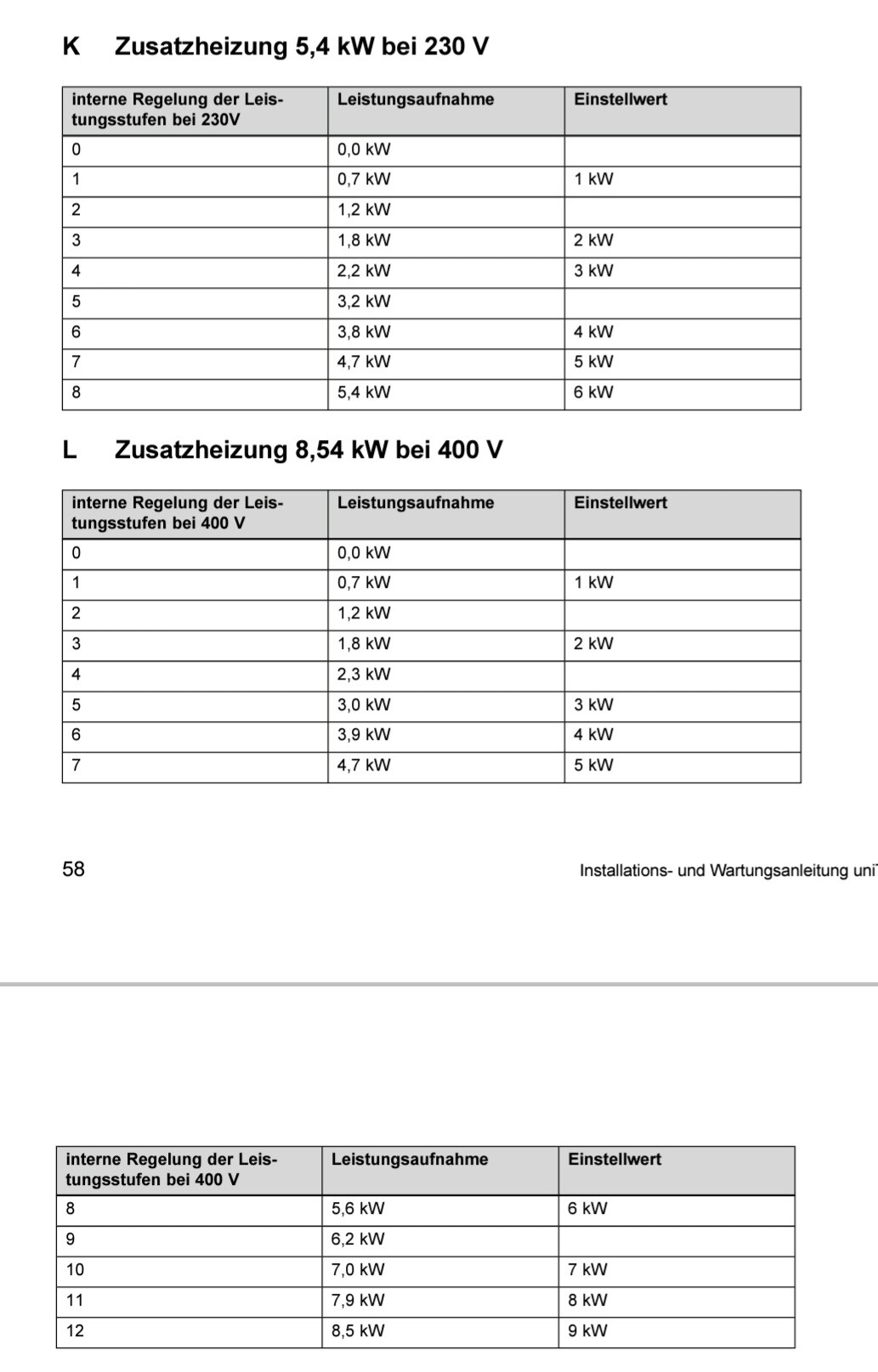

Hier das vollständige Bild mit der Leistung 9 kW bei Einstellung 400V
Dokument zeigt zwei Tabellen zur Zusatzheizung: 5,4 kW (230 V) und 8,54 kW (400 V) mit Regelstufen.

OWLer schrieb:
Mal eine Frage in die Runde, wie sehe ich eigentlich, ob der Unitower 230 oder 400V hat?
Das muss man am Unitower auch richtig einstellen. Unter
-Fachhandwerkerebene
-Konfiguration
-Netzanschl. Heizstab.
Gruß Martin

CommanderROR schrieb:
5KW deutet schon auf 400V hin. Und ja, die Standardeinstellungen bei Vaillant sind sehr... Heizstab-freundlich...
Meine Feststellung ist ganz anders. Bisher hatte ich noch nie den Heizstab im Betrieb. Also bitte die eigene Konfiguration prüfen.

Mein Unitower ist einphasig angeschlossen und somit ist das Limit bei 230V/4KW. Natürlich habe ich ihn im Unitower auf 2KW begrenzt und ihn dann im Sensocomfort quasi deaktiviert...

Nope - 5 kW kann auch der 1-phasige
Kuck doch mal in Deinen Sicherungsschrank:
- 1 Sicherung - 1 Phase - 230 V - 5,4 kW max.
- 3 Sicherungen - 3 Phasen - 400 V - 8,5 kW max
