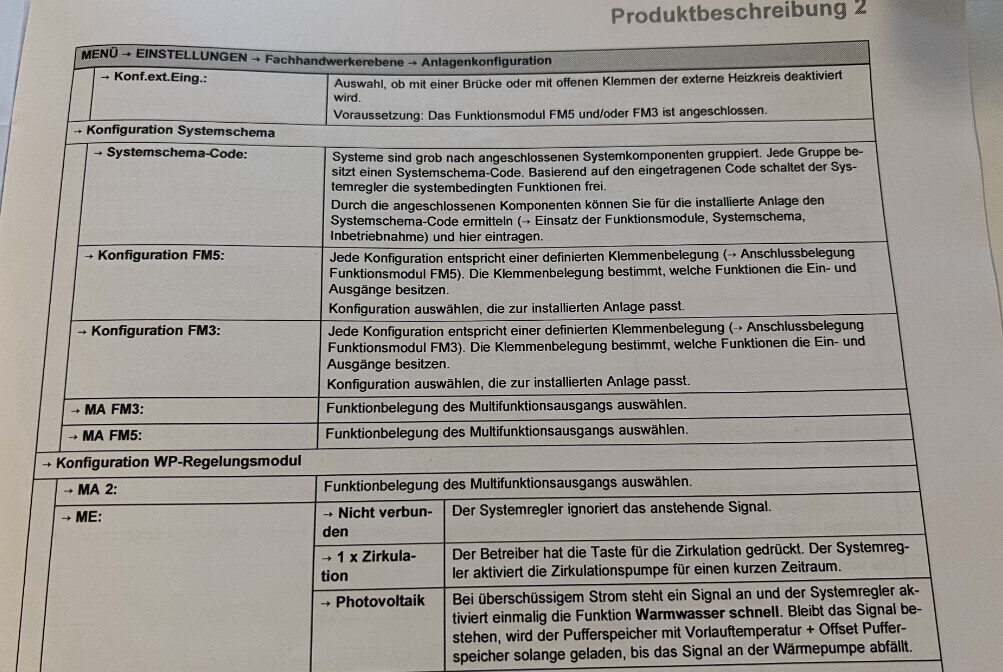

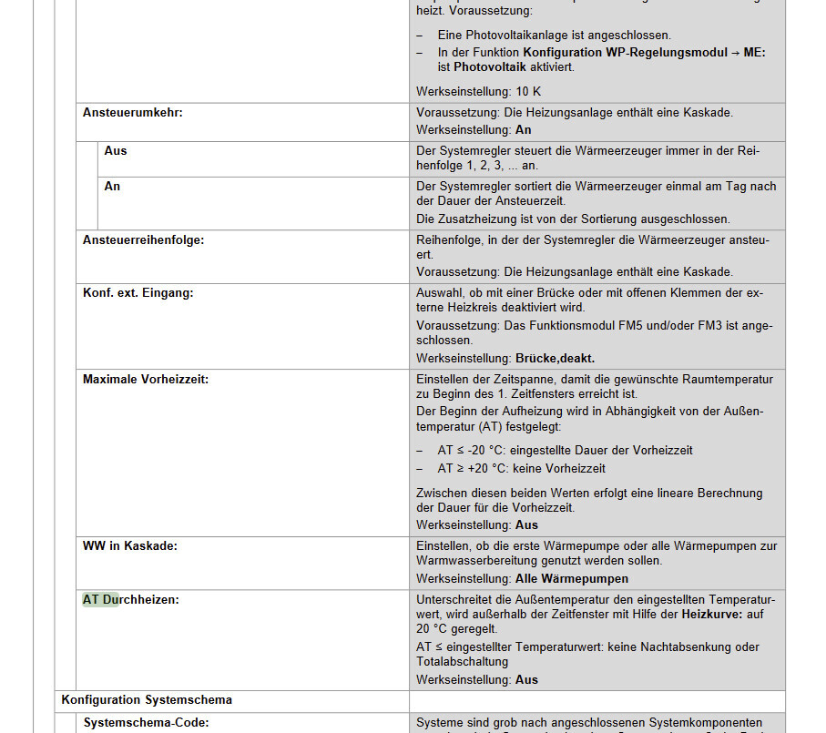

Warum habe ich bei meiner Wärmepumpe-Steuerung eigentlich nicht die Funktion "AT-Durchheizen"?
Die Optionen enden beim Offset für den Pufferspeicher.OK. Ich habe anscheinend das VRC 720 und nicht das aktuelle VRC 720/2. In meiner Anleitung gibt es den Punkt auch nicht.
Aktuell abrufbare Anleitung:
Meine Anleitung:
Jetzt geht meine Anlage immer für 4 Stunden aus nach dem letzten Heizfenster - obwohl es unter 4°C sind. Nach welchen Parametern wird der Frostschutz denn im Standard angeworfen?
Stumpf Prüfen: "Jop, jetzt waren es 4 Stunden - 20°C, dann Werfen wir die Maschine mal wieder an"? Mache mir etwas Sorgen, dass bei echtem Frost was passiert?
RotorMotor10.03.23 07:15
Diese vier Stunden ist doch frostschutzverzögerung. Das sollte sich auch einstellen lassen.
OWLer10.03.23 07:38
Aber nicht mit Bordmitteln, oder? In der Anleitung habe ich zumindest nur den Hinweis auf die statischen 4 Stunden gefunden.

Baranej10.03.23 07:59
RotorMotor schrieb:
Diese vier Stunden ist doch frostschutzverzögerung. Das sollte sich auch einstellen lassen.Nicht bei der 720er. Das geht nur bei der 700er.

OWLer10.03.23 09:12
Baranej schrieb:
Nicht bei der 720er. Das geht nur bei der 700er.Cool, dann habe ich mit der ersten Version der 720er ja das schlechteste aus beiden Welten kombiniert......
Ich habe mir einfach eine jährliche Erinnerung gestellt am 01.12. den Absenkmodus auf Normal zu stellen und am 01.03. jeweils wieder auf Eco. Dann brauche ich mir wenigstens keine Sorgen wegen der 4h machen. Parallel halte ich die Augen nach nem 720/2er Schnäppchen auf.
