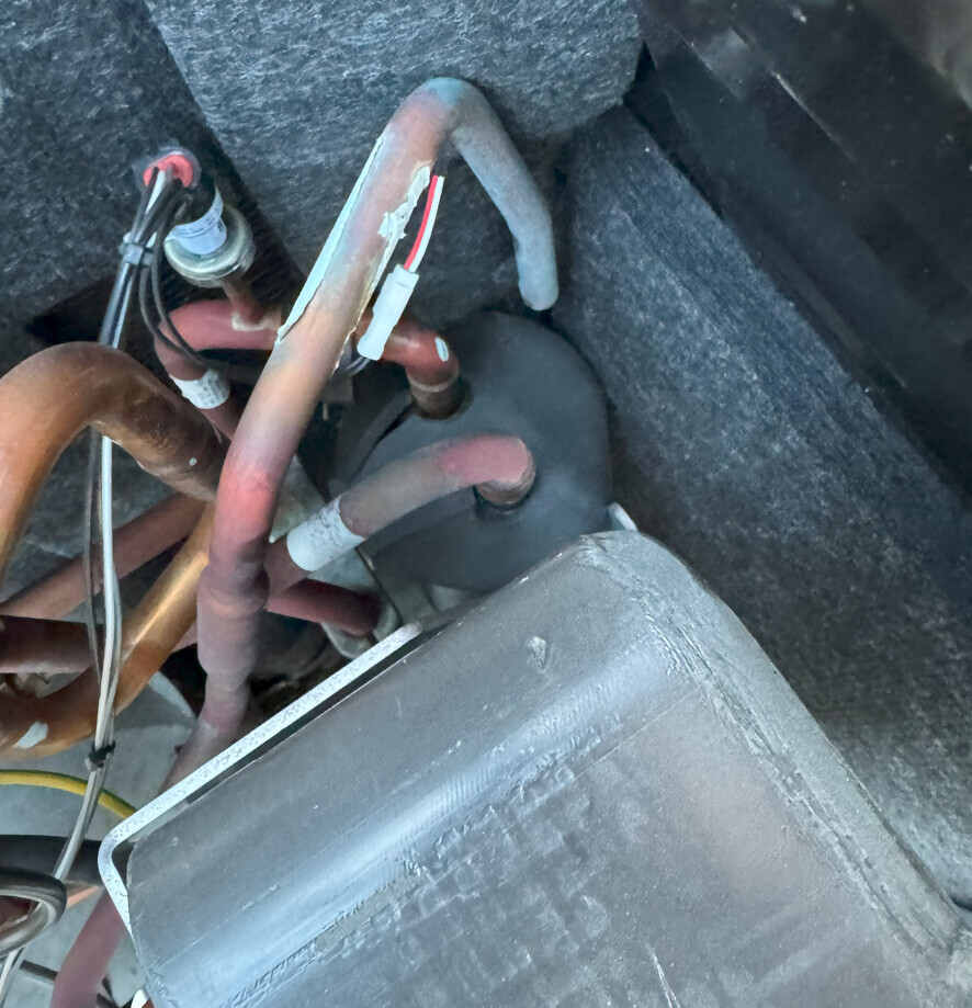

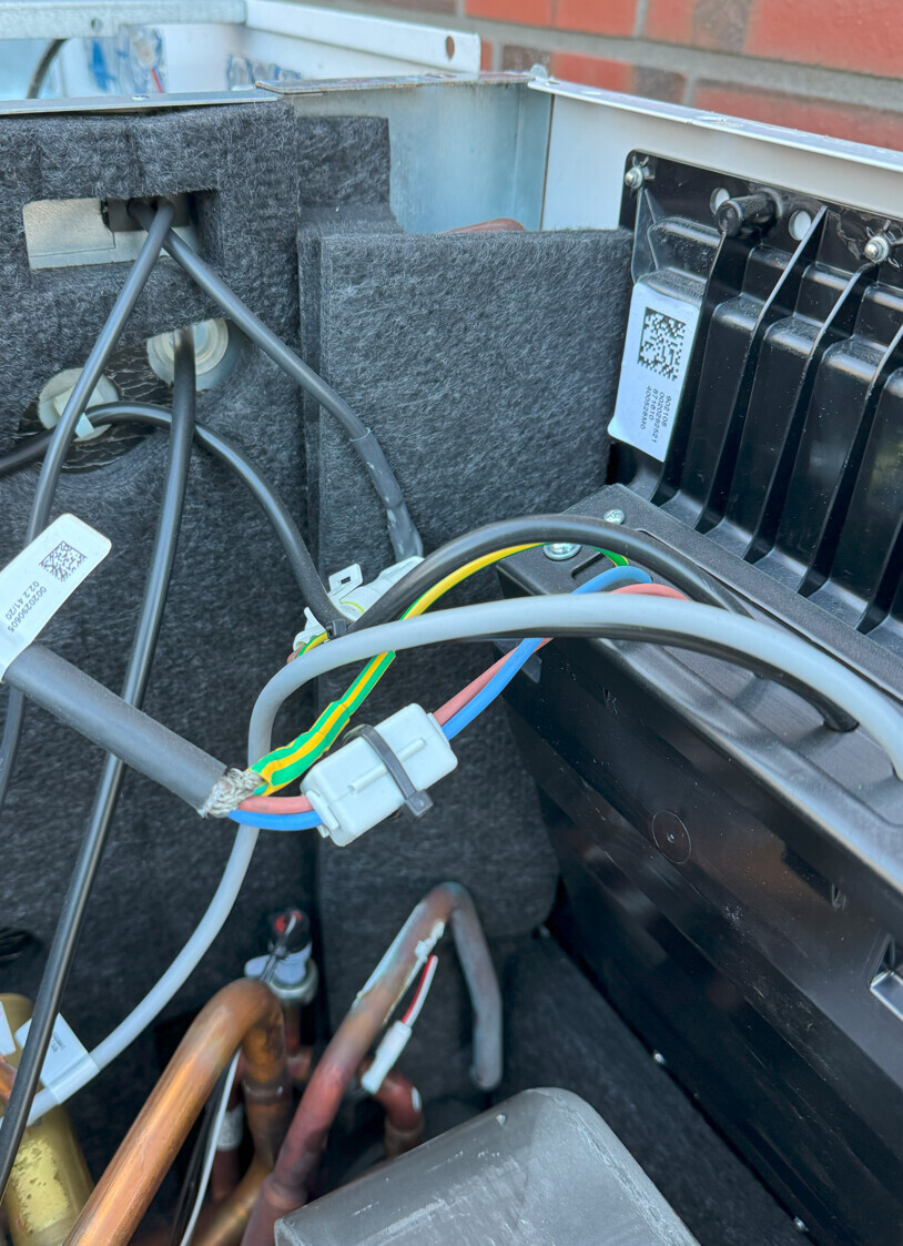

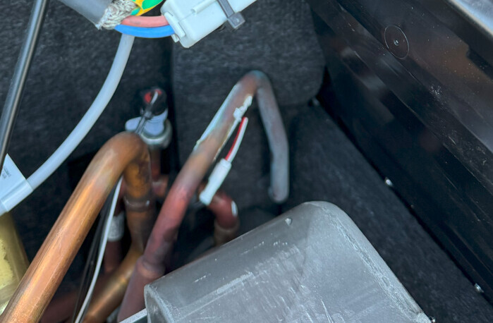

Leider ist meine Arotherm trotz installiertem Dämmkit teilweise doch wieder laut. Interessanterweise nun relativ direkt nach dem Enteisen. Sobald wieder alles schön gefroren ist, wird sie wieder leise. Hört sich dann wirklich total klapprig an. Leichte Schläge hinten im Bereich des Kältemittelsammler helfen von außen - aber nur für ein paar Sekunden.
Ich habe dann die Wärmepumpe aufgemacht. Kältemittelsammler ist komplett unauffällig.
Weder Eis noch sonstwas.
Ich habe dann überall gegengedrückt und bei dem Dämmmaterial hinter dem Kältemittelsammler bin ich fündig geworden.
Kurz gegengedrückt und komplette Ruhe.
Leider dann am nächsten Tag morgens wieder.
Ich vermute, dass irgendwas am Venturi Verteiler zum Wärmetauscher nun anschlägt. Ich werde mich morgen früh noch einmal dranmachen und gucken, ob ich das Problem lokalisieren kann. Eventuell habe ich beim Montieren des Dämmkitts die Dämmmatte im unteren Bereich zu sehr nach hinten gedrückt und es reicht, sie wieder nach vorne zu ziehen?

Ich habe jetzt schon einiges hinter mir, das Dämmkit bringt etwas aber es bleibt akustisch eine inkonsistente Maschine.Ich vermute, es liegt am Einfrieren zwischen verschiedenen Baugruppen/Rohren oder was auch immer. Ich habe das Ding immer mal wieder aufgeschraubt, wenn es lauter wurde und innen rumgerüttelt, dann war wieder Ruhe aber nach ein paar Tagen Frost kam dann ein anderes Geräusch. Fast alles bei Lastzuständen >50%, d.h. alle Nutzer mit überdimensionierten Anlagen können sich in diesem Punkt freuen, denn ggf. sehen bzw. hören die diesen Lastzustand nur ganz selten und bis 50% Last ist das Ding bis auf die Abtauvorgänge wirklich leise/Schlafzimmerfenster-tauglich (die Eigenfrequenz liegt bei etwa 60% (= Brummen/ Dröhnen), bei 70-75% gehts dann wieder, bis bei ca. 80% der Direktschall des Kompressors den Ton angibt).
