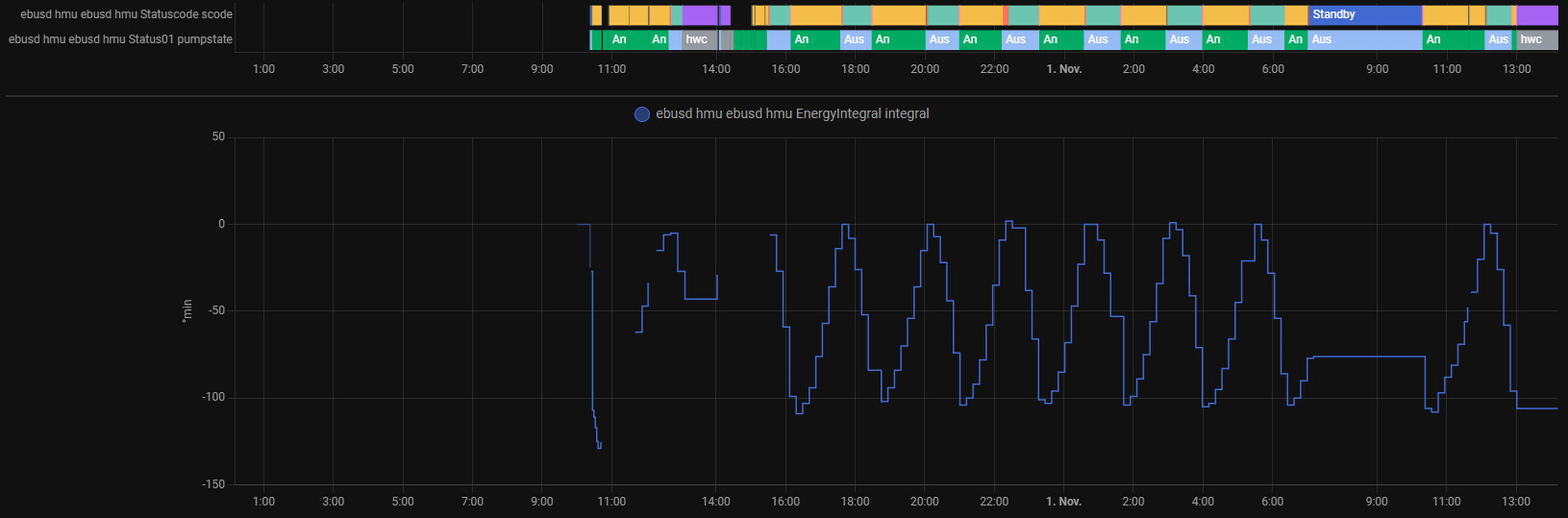

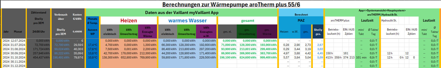

Hallo
zu deiner Frage der Zuverlässigkeit, meine Zahlen:
Ich habe einen extra Shelly pro 3EM für dien Wärmepumpe-Verteiler eingebaut
Kalkulations-Tabelle zur Wärmepumpe aroTherm plus mit Heiz- und Warmwasserwerten
Wie sind deine weiteren Einstellungen?
nur Heizkörper
Heizen ist rund um die Uhr eingeschaltet
WW von 13:00 Uhr bis 15:00 Uhr
Heizkurve 0,4
Energieintegral >> -100 °min >> erst seit dieser Woche
Hysterese Heizen >> 7K
Max Restförderhöhe >> 900mbar
Mindest-Temperatur >> 28-29°C
Raumtemperatur >> 20°C eingestellt >> haben tun wir ca. 22°C
Abschaltgrenze bei >> 14°C
Betriebsart WW >> Balance
Konfiguration Gebäudepumpe Heizen >> 80% zur Zeit
Konfiguration Gebäudepumpe WW >> Auto zur Zeit
Hysterese Heizen 7K würde ich gerne auf 10 K ändern,
da ich der Meinung bin meine Wärmepumpe taktet zu viel, bei zur Zeit um die 10°C Außentemperatur
Seit ein paar Tagen versuche teilweise erfolgreich ebus in Betrieb zu nehmen
Dunkles Dashboard mit Farbbalken-Timeline (An/Aus/Standby) und blauer Energie-Integral-Kurve darunter.

In Kurzform wäre deine Antwort wohl: ja.
Der Stromverbrauch MyVaillant und Shelly sind identisch. Somit hast du beim Heizen eine MAZ von 5,57.
Hi,
deine Laufzeiten sind ja schon ganz ok, aber da geht vielleicht noch was.
Hast du den Flüstermodus mit 60% Reduktion schon mal probiert? Und einen höheren Durchfluss? Und eine höhere Mindestvorlauftemperatur? In Kombination?

Hallo
Die Leistung der Heizkreispumpe in der Arotherm habe ich im Moment bei 80% das sind im Haus ca. 1100L/h
Den Füsterbetrieb habe ich auf 50% eingestellt und dieser wirkt von 21:30 bis 06:00.
Jetzt habe ich gestern Abend noch die Hysterese im Heizkreis auf 10K eingestellt vorher 7K.
So wollte ich jetzt mal wieder eine Woche laufen lassen.
Höhere Mindesttemperatur hatte ich auch schon bei 29°C, bin jetzt auf 28°C und wir haben um 22°C im Haus, wollen eigentlich nur 21°C.
Gestern hatten wir eine AZ von 5,3 Heizen und Warmwasser.

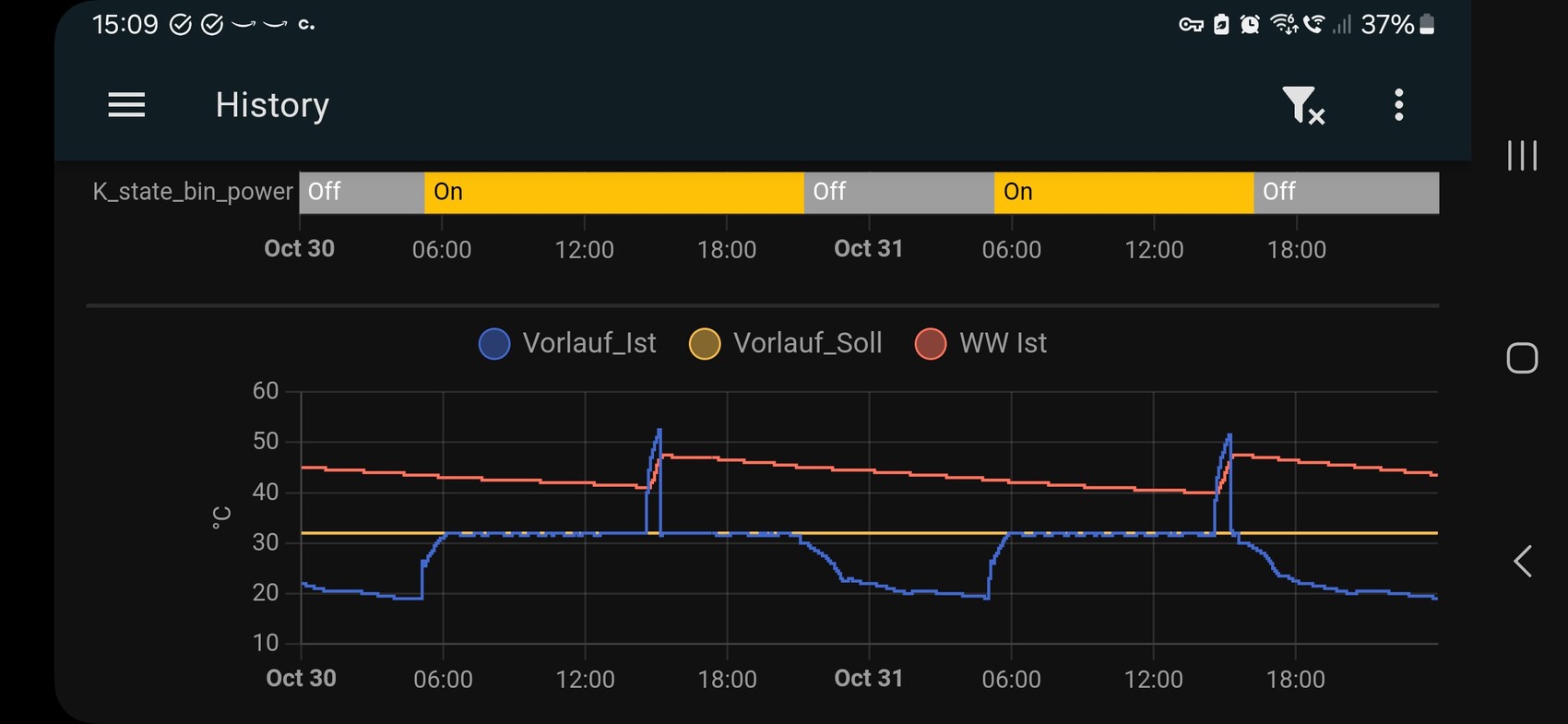

Der Durchfluss ist gut. Die Hysterese von 7 auf 11 hat hier nix gebracht, aber Versuch macht klug, jedes Haus ist anders. Bei uns ist die Heizung Nachts aus (Heizfenster 5-21, Eco Absenkung), d h morgens sinkt das EI auf -180 und damit läuft die Wärmepumpe den ganzen Tag durch, wenn sie die Wärme los wird. 30 Grad Mindestvorlauf sind da bei uns trotz 4 HeizkreisEN mit je 3-4 Lüftern noch nicht genug, 32 sind ne sichere Bank, 31 muss ich noch testen. Den Flùstermodus haben wir 24h an, das hilft auch die Leistung gerade am Zyklusanfang zu begrenzen und das EI möglicht negativ zu halten.
Hier 2 Tage mit je einem Takt (zweiter Tag nach WW Aufbereitung kein heizen mehr).
Screenshot einer History-App mit Energiestatistik und Temperaturverlauf
