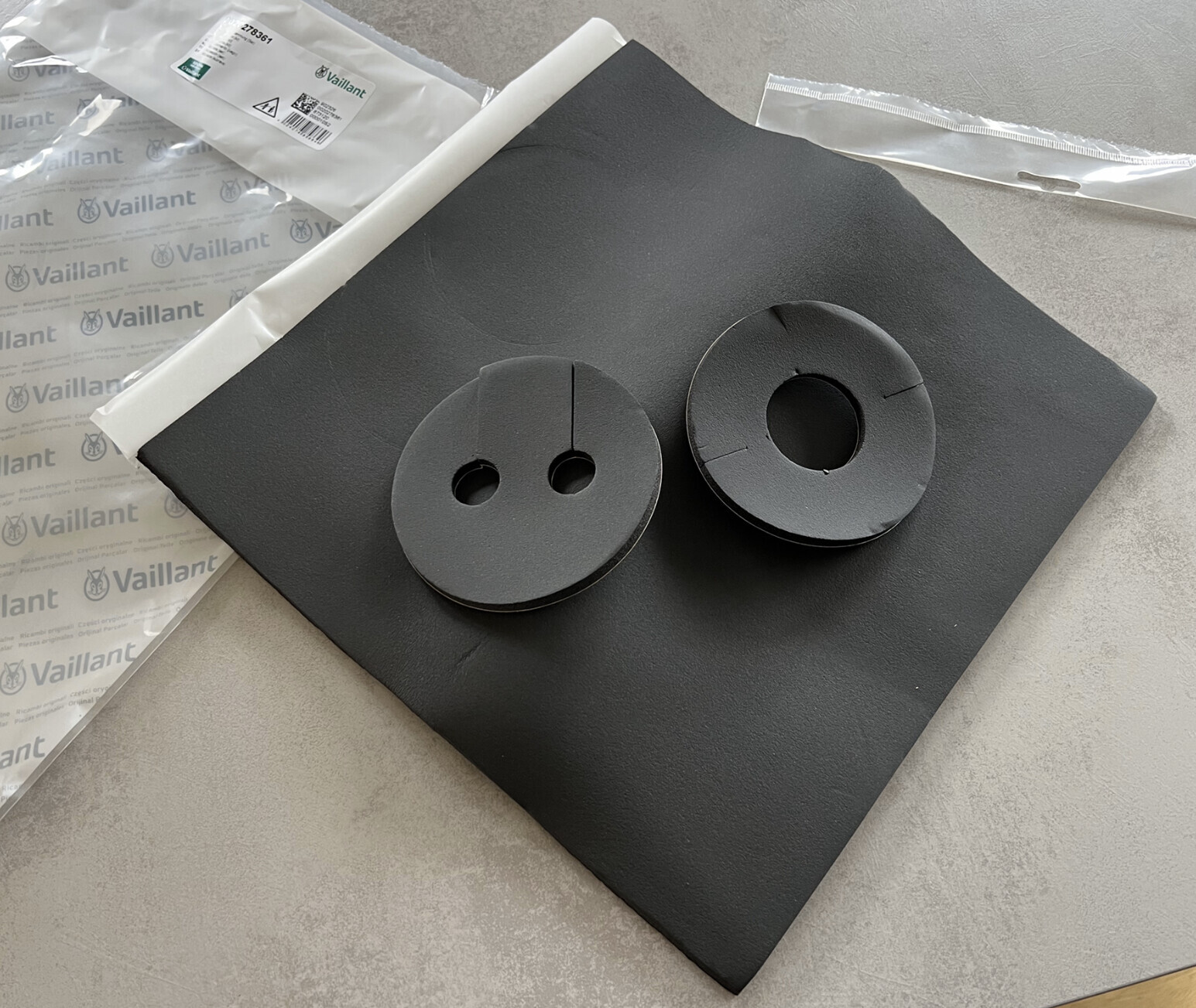

So, jetzt bitte einmal alle vor Ehrfurcht erstarren. Das Wärmedämmkit 0020278361 live und in Farbe:
Zwei schwarze runde Distanzscheiben mit Löchern liegen auf einer Platte; Vaillant-Verpackung.
Hausbau55EE
02.09.23 14:42
Hast du dafür auch Geld ausgeben müssen? Kostet ja im Internet über 30,00 Euro... beim Kauf vom Heizungsbauer wahrscheinlich 200,00 Euro?

Wo kommt das genau hin? Habt ihr irgendwo ein Bild im eingebauten Zustand?
Hier hatte ich das vor ein paar Monaten dokumentiert.
Was es bringt weiß ich nocht nicht. Da bin ich mal gespannt.
bzgl. EI und Platinentausch hatte ichc ja nie das Propblem des Taktens. durch die falsch gemessene Vorlauf-T hatte ich ja eine quasi Wochen durchlaufende Wärmepumpe.
Ich denke wenn man nicht takten will liegt da auch irgendwie das Geheimnis der Steuerung. Die soll VT darf gerade nicht erreicht werden. Dann arbeitet die Pumpe durch. Leider verhunzt das die interne Wärmemengenberechnung und damit auch die AZs.
Kann gut sein, dass ich durch die Behebung des Fehlers (schlecht sitzender Fühler) bald eine zwar korrekte Berechnung, aber eben taktende Wärmepumpe kriege.
