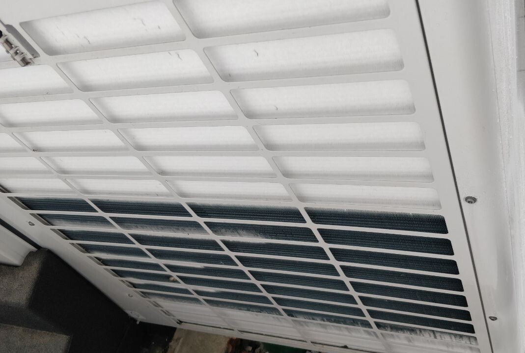

Friert eure Arotherm eigentlich auch so ungleichmäßig zu?
Ich konnte jetzt schon mehrfach beobachten wie sie kurz vor dem Abtauen nur in der oberen Hälfte und unten ein ganz kleiner Streifen vereist war.
Nutzt sie den Wärmetauscher gar nicht vollständig?
