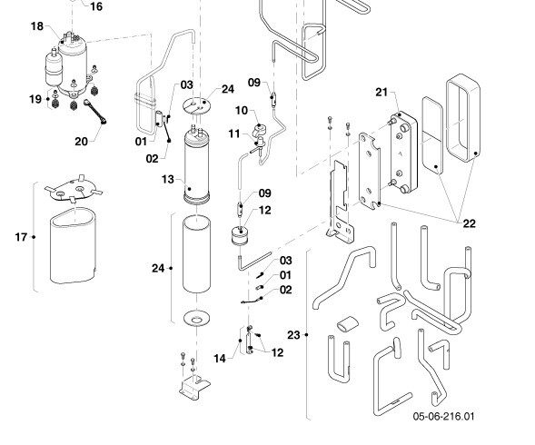

Nein, das Dämmkit wird um den Kältemittelsammler angebracht. Das hat jetzt nicht groß was mit Wärme zu tun. Lt. Michael "woanders" die Nummer 24. Das Ding hängt ja sonst ziemlich frei im Kältemittelkreislauf und kann sich vermutlich ordentlich aufschwingen.
Für mich ist der Winter abgehakt, wenn es wärmer wird, werde ich mal reinschauen und gucken, ob ich das drin habe. Wenn nicht, dann kaufe ich das und
Das Teil ist hinter dem Kompressor verbaut und schwingt wohl gegen die Rückwand. Man kann von der Seite mit einer schmalen Hand nach hinten durchgreifen und kann das spüren/eleminieren. Das Dämmkit soll das verhindern. Bei mir soll das eingebaut werden, wenn die Fühler geprüft werden.

Grundsätzlich kann man festhalten, dass die Konstruktion eher dämlich gehalten ist, wenn so ein elementarer Bestandteil des Kältekreislaufes gegen etwas schwingt. Das dann als optionales Zubehör anzubieten anstatt im Standard zu verbauen ist auch schon relativ frech für den aufgerufenen Preis der WPs.

@fred081273 Danke für die Info, wenn möglich, kannst du vielleicht Fotos machen, wenn der Techniker das bei dir einbaut? Evtl. auch vom Fühlertausch...
Danke!
