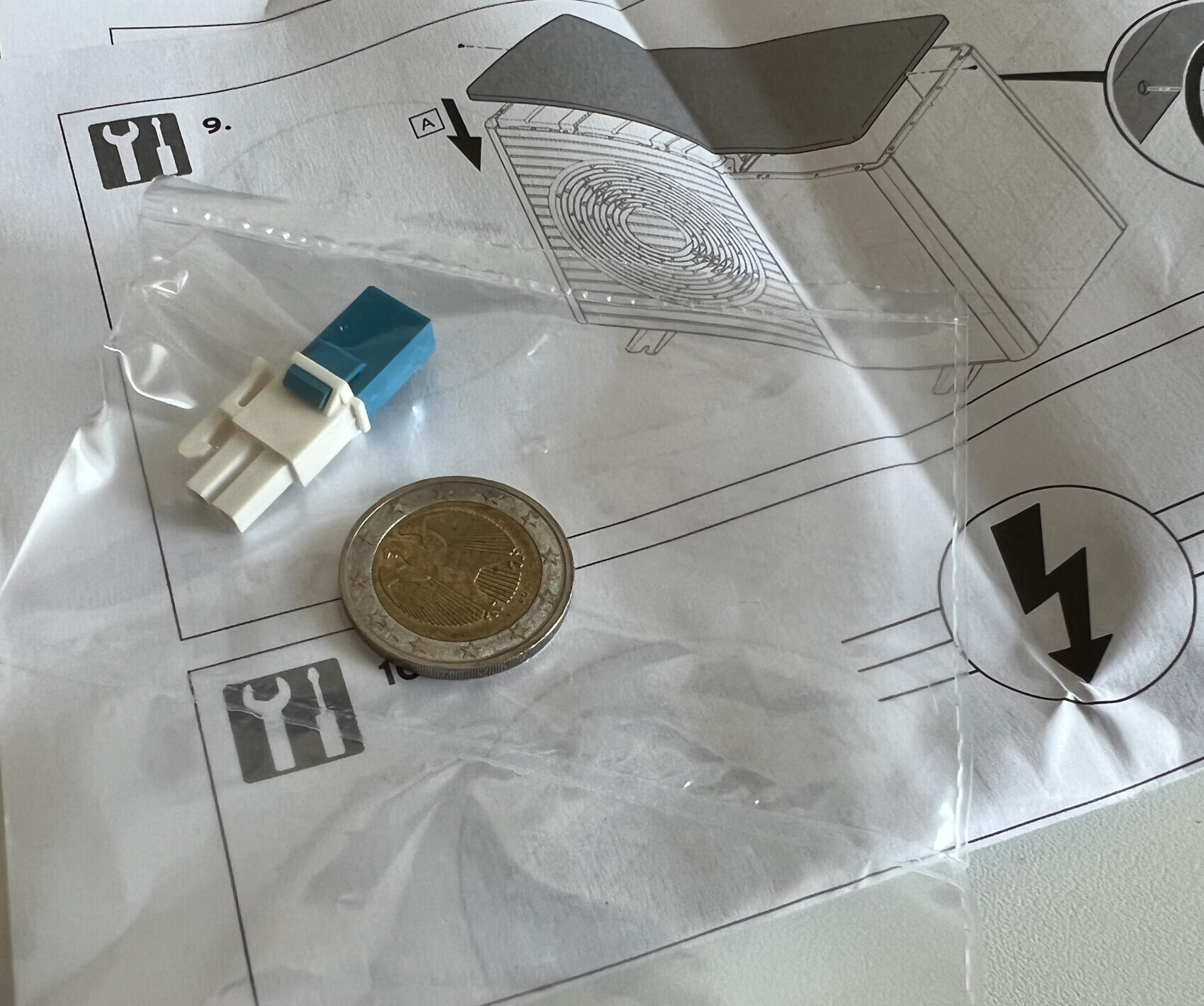

Da bin ich mir ziemlich sicher. Die Artikelnummer sollte 0020269259 sein und der muss nur auf die Platine der Außeneinheit gesteckt werden.
Hier ist übrigens das Wunderwerk deutscher Ingenieurskunst.
Kleines blau-weißes Steckteil liegt auf einem Bauanleitungsblatt neben einer Münze.
Mahri23
23.08.22 10:50
Nice, baust das Teil selber ein ? Ich warte noch auf meinen Kodierstecker. Kannst ja mal Erfahrungswerte/Einbautipps posten. 🙂

Wahrscheinlich könnte ein versierter Elektrotechniker das Teil aus einer Lüsterklemme und Widerständen selbst zusammenlöten. Natürlich unter Verlust jeglicher Gewährleistung...
30€ für einen Plastikstecker mit Widerstand drin? Wow, was eine Gewinnmarge. Aber gut zu wissen 🙂

Der Werkskundendienst war heute da. Mega netter und hilfsbereiter Typ.
Wärmepumpe ist wohl "normal Laut", soll alles dem Stand der Technik entsprechen. Nichts auffälliges zu sehen. Die Erkenntnis bzw. Bestätigung ist mir auch was wert.
Er hat mir noch den Tipp gegeben, dass ich mal den Klinker hinter der Wärmepumpe mit Pappe oder so abkleben kann. Ein Kollege hatte mal wohl einen Schall-Fall, wo es zu komischen Interferenzen gekommen wäre. Die hat man wohl mit simpelsten Mitteln in den Griff bekommen.
Zudem hat er mir kurz den Widerstand eingesteckt und die notwendigen Anpassungen in der Steuerung vorgenommen. Was sind denn die optimalen Kühlparameter bzw. Kompressor-Hysterese und Integral? Ich habe bei mir jetzt min. Temperatur 19°C eingestellt.
