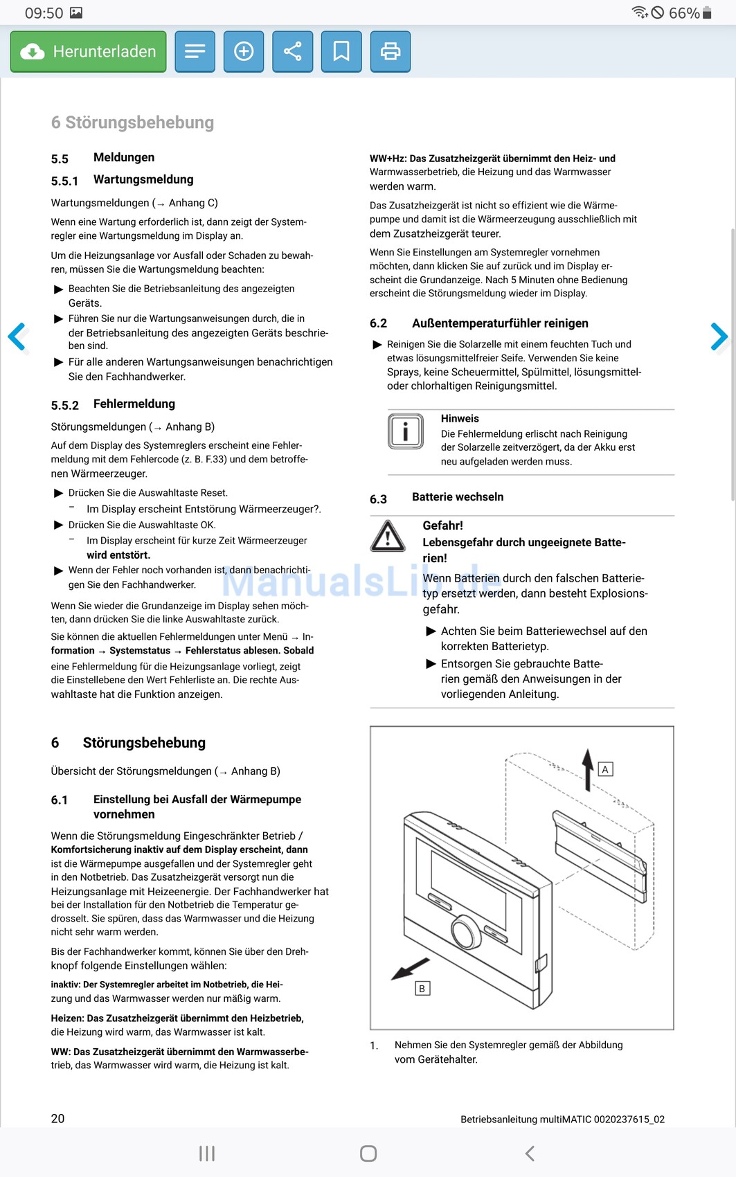

Mahri23 schrieb:
naja, auch der läuft ja "noch" nicht. Das Ding ist einfach stehen geblieben. Gegen 7:40 lief sie ja noch... Habe mal unsere Hausbau Firma informiert.
Eigentlich müssten die sich ja noch drum kümmern...
Schau mal unter 6.1., wirst wahrscheinlich schon selbst gelesen haben.
Ansicht einer Bedienungsanleitung-Seite über Störungsbehebung mit Diagramm eines Heizungsgeräts.
Mahri2316.12.22 09:56
yep, habe ich gelesen und ausgedruckt. Naja mal schauen,ob sich unsere Firma meldet,oder ob wir selber aktiv werden müssen ?
Hausbau55EE
16.12.22 10:13
Hast du nach der Störungsmeldung am Display eine Einstellung laut BDA vorgenommen?
Bei mir ist der Heizstab deaktiviert, "Extern" unter Leistungsgr. Heizstab. Was wäre jetzt bei mir?
Läuft bei dir wenigstens deine Heizungspumpe? Wie kalt ist es am Gerät?

Mahri2316.12.22 10:23
kann ich Dir leider im Moment nicht beantworten. Bin auf Arbeit und erst heute Abend wieder daheim.
Ich habe nun mal den "Notfall" ins Vaillant System eingetragen,bzw.einen Auftrag ausgelöst.
Nur was ich da als Terminvorschlag bekommen habe,ich möchte es lieber nicht posten.
Wenn dem so ist, ist Weihnachten gelaufen. 😡
