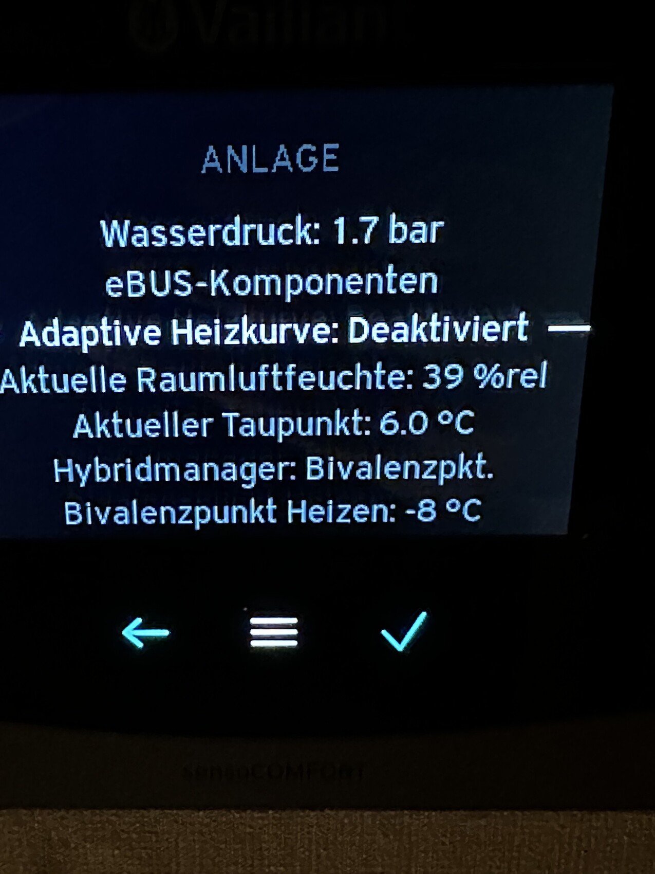

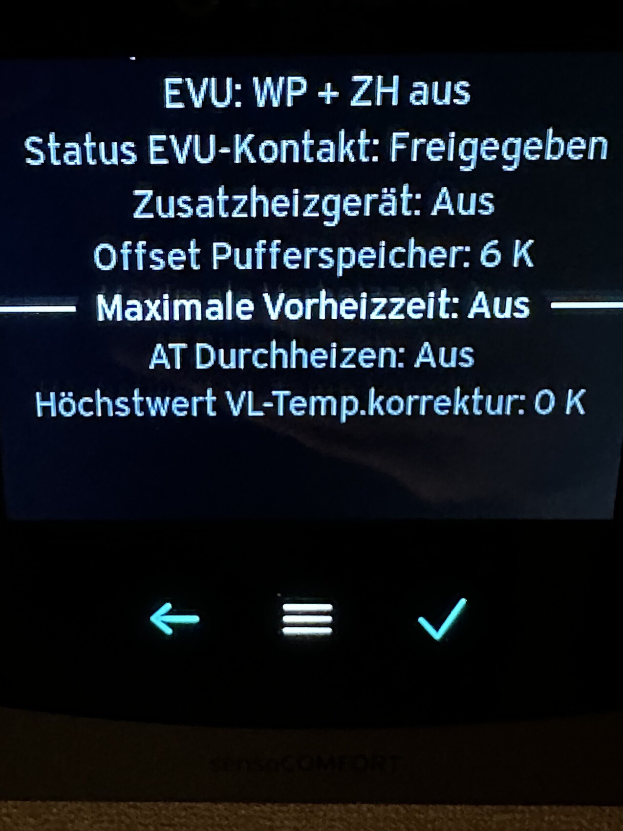

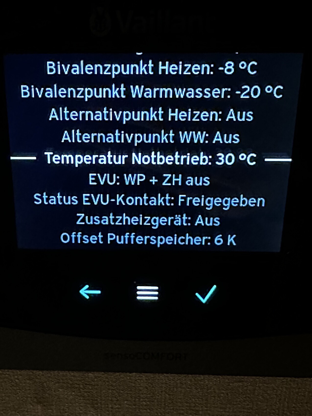

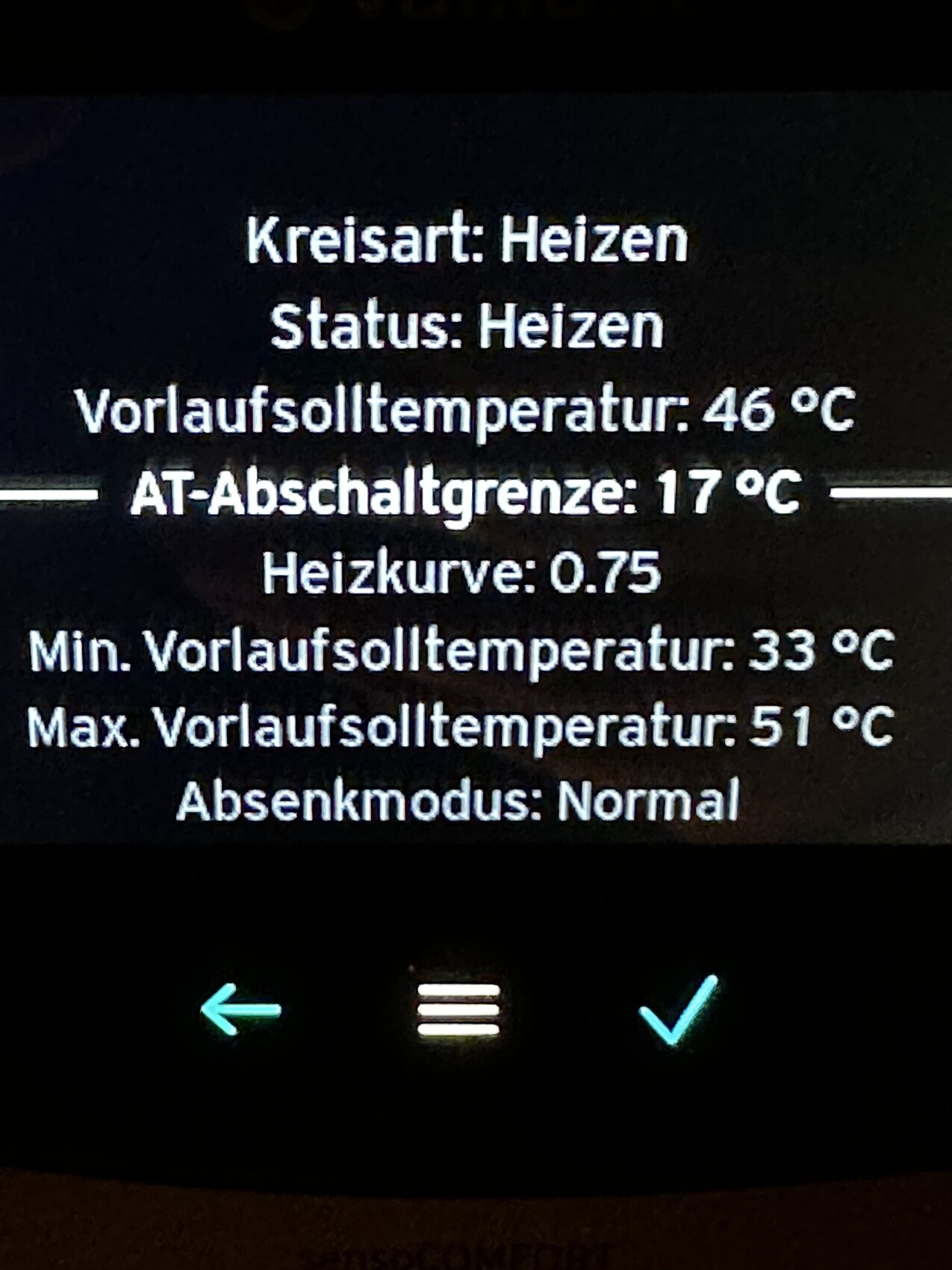

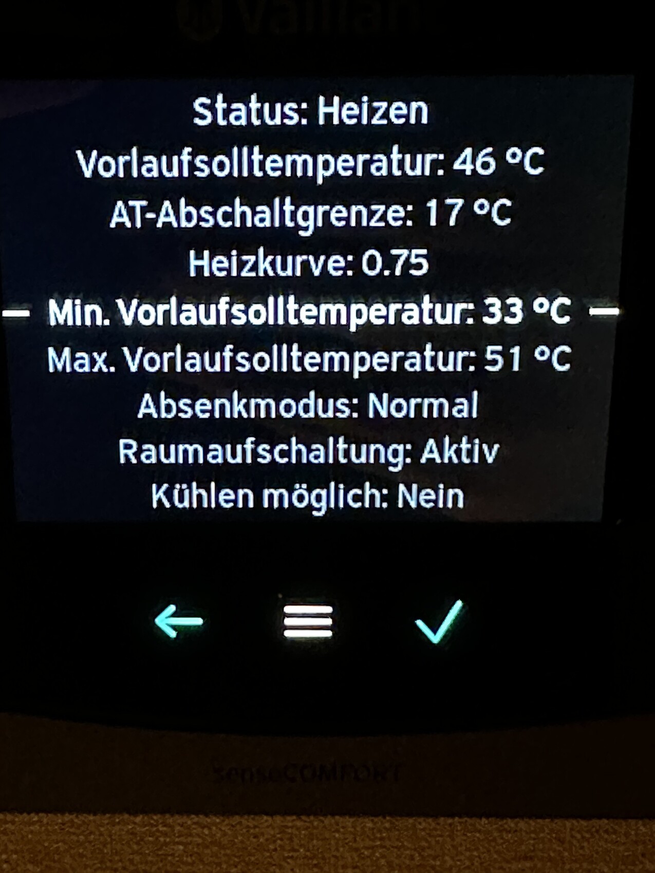

Ich hänge sie mal so dran. Denke wir haben ähnliche Einstellungen
Heizungsmenü auf Display: EVU-Kontakt freigegeben, Vorheizen aus, Pufferspeicher 6K, Korrektur 0K.
Kontrollmonitor: Heiz-/Warmwasser-Parameter, Bivalenzpunkte -8°C/-20°C, Notbetrieb 30°C.
Anzeige: Wasserdruck 1.7 bar; Raumluftfeuchte 39%; Taupunkt 6°C; Adaptive Heizkurve deaktiviert.
Anzeige Heizsystem: Status Heizen, Vorlaufsoll 46°C, Heizkurve 0.75, Abschalt 17°C, Absenkmode Normal
Heizungsdisplay mit Status Heizen, Vorlaufsoll 46°C, AT-Grenze 17°C.

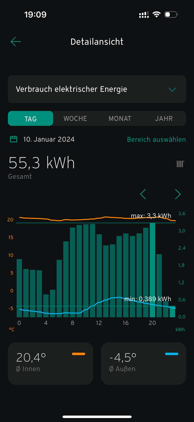

Wie hoch ist dein Verbrauch? Meinen von gestern zeige ich dir
Detailansicht: Verbrauch elektrische Energie, 10. Januar 2024, 55,3 kWh; Diagramm + Innen 20,4°C.
Jesse Custer11.01.24 19:54
Was zum Geier ist das für eine Verbrauchskurve!
Auf den eigentlichen Wert will ich jetzt gar nicht abheben - wie gesagt, wir hatten gestern quasi keine Abtauzyklen...
Mittags war es bei uns recht warm (sieht man) und ab 13:00 Uhr wird Wasser warm gemacht, daher der Einbruch. Aber was zum Geier triebt Dein Karren nachts??
