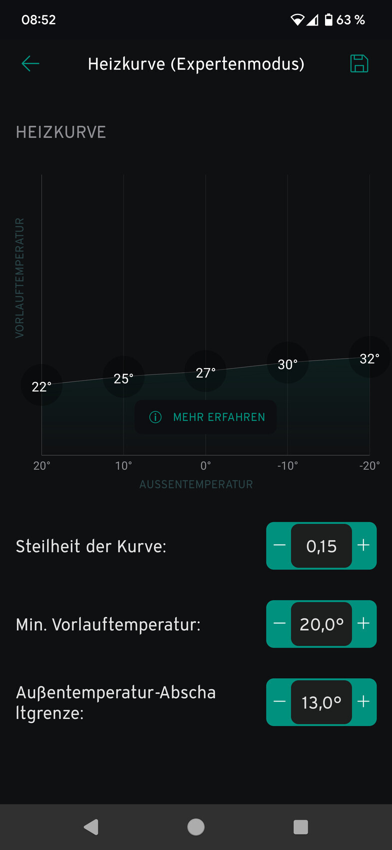

Ich hab jetzt Mal die Solltemperatur auf 21 Grad reduziert und bin davon ausgegangen, dass sich dadurch der Startpunkt der Heizkurve auch auf 21 Grad anpasst. Das ist aber nicht der Fall:
Bildschirm zeigt Heizkurve im Expertenmodus: Graph Vorlauftemperatur vs Außentemperatur
Was mach ich falsch?

@BoPaDi24 was meinst du damit auf Sol 21°C gesetzt? Die Vorlauf Sol Temperatur ist abhängig von der Außentemperatur. Die Vorlauf Ist Temperatur ist die, die dass Heizungswasser nach dem Aufheizen hat. Wenn also dein Wasser in der Heizung noch 22°C hat, dann geht das auch da los, steigt dann bis Sol und wird dann gehalten.

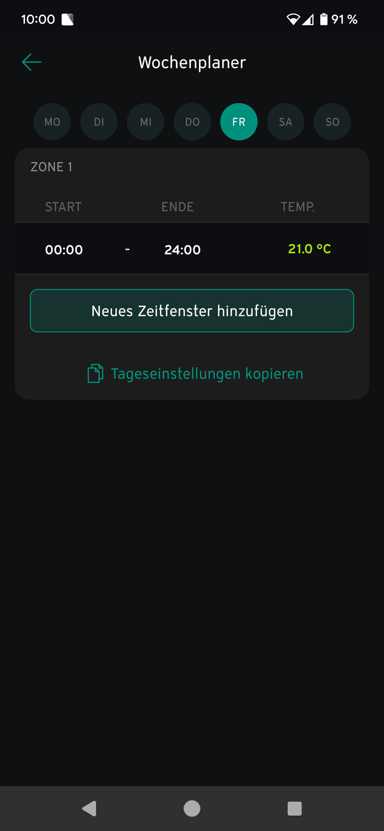

Ich meine die Wunschtemperatur/Raumsolltemperatur, wie du es auch in der Anleitung gepostet hast. Diese müsste ja die Heizkurve parallel verschieben:
Bildschirm der Wochenplaner-App: FR-Tag markiert, Zone 1 mit Zeitfenster-Eingabe und 21.0°C.
