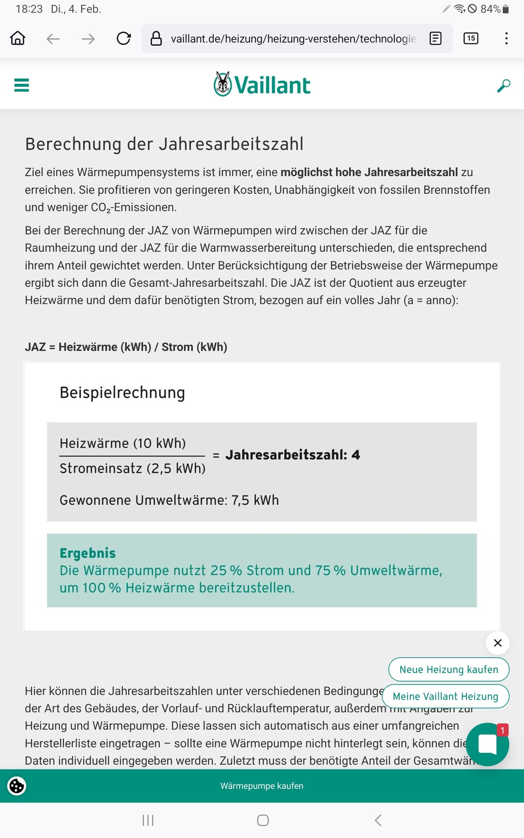

Hier eine Erklärung von Vaillant
Beispielrechnung JAZ: Heizwärme vs. Strom, Ergebnis 25% Strom, 75% Umweltwärme.

Die elektrische Energie wird über die Kompression in das Gas abgegeben und von dort über den Wärmetauscher an das Heizungswasser abgegeben. Zusätzlich holt sich das Gas beim verdampfen Wärem von der Umgebung. Beides zusammen bildet dann die Wärmeenergie.
Die elektrische Energie wird also erst in mechanische Energie und dann in Wärmeenergie umgewandelt. Da entstehen natürlich Verluste die dann draußen bleiben aber ein Großteil der elektrischen Energie wird in Wärme umgewandelt.

Der Kompressor wird vom Strom angetrieben, vom Medium aber "abgebremst "( ohne Gegendruck würde zum freilaufen nur ein Bruchteil des Stroms verbraucht). Durch das Komprimieren wird die kinetische (Bewegung) Energie in Druck und Wärme gewandelt. Diese Energie geht in das verdichtete Gas über und wird beim Expandieren im Kondensator an das Medium Wasser abgegeben. Eine Fahrradpumpe wird auch warm beim Komprimieren der Luft. Hier merkt man die Energie an der Oberfläche.
Sicherlich geht eine kleine Menge Energie an die umgebende Luft ( am Kompressorgehäuse), das Meiste aber ins Propan, und somit beim Expandieren ins Wasser. Deswegen funktioniert die Wärmepumpe.
