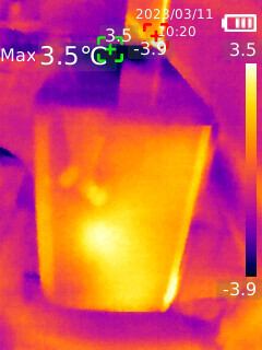

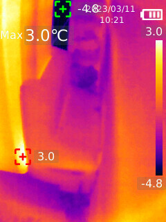

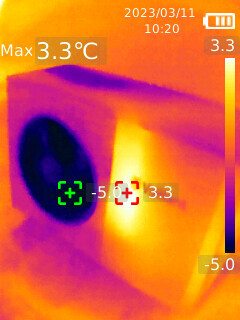

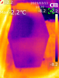

Für alle die es interessiert, ich habe mal aus Spaß ein paar Bilder mit der Wärmebildkamera gemacht. Leider habe ich es verpasst dies bei -10 Grad zu machen bzw. bei Warmwasser-Bereitung. Vorlauf bei Aufnahme war bei ca 32 Grad AT bei 2 Grad.
