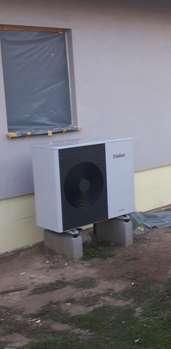

Mahri23
28.01.23 10:07
Moin,
noch mal eine Frage zur Justierung des Kompressors.
Meiner steht wirklich nicht zu 100 % in der Waage. Er ist leicht nach hinten gekippt.
Bekomme ich das durch "anziehen" der beiden vorderen Muttern auf den Gummiblöcken nach unten gezogen ?
Es sind nur wenige Millimeter. Oder muß ich hinten was unterschieben ?
Viel Luft habe ich nicht, da die Leitungen sehr stramm sitzen.
