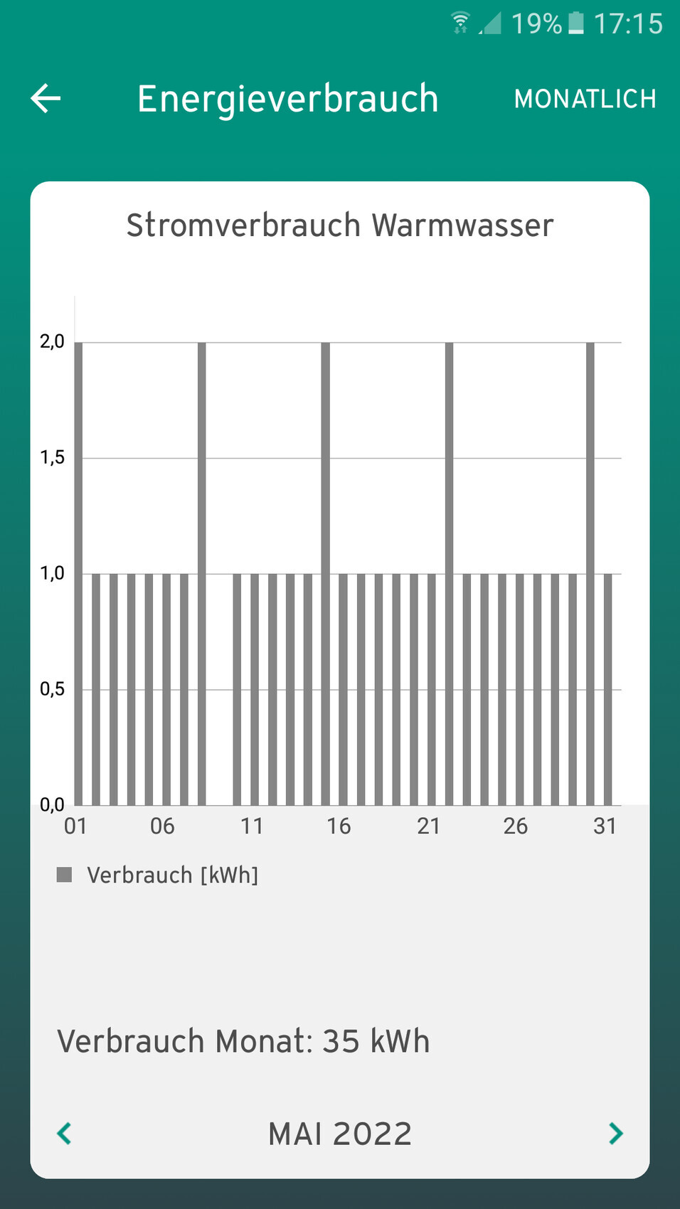

Ich habe unsere Zirkulation nur früh und abend für ca. 1h laufen.
Das war unser Strombedarf für das Warmwasser im Monat Mai.
Stromverbrauch Warmwasser als Balkendiagramm; monatliche Summe 35 kWh, Mai 2022.

Wir haben mit rund 130-150 kWh/Monat ebenfalls ziemlich hohen Stromverbrauch für Warmwasser. Zwar mit 5 Personen, dennoch gibt es sicherlich einigen Optimierungsbedarf....
Könntest du vielleicht bei Gelegenheit etwas näher auf deine Einstellungen eingehen?
Unsere Zirkulation müsste ich ebenfalls überprüfen bzw. AUSstellen.
Da wir ebenfalls keine bestellt (also abbestellt hatten) ging ich ebenfalls davon aus, dass wir keine hätten. In den Einstellungen des Sensocomfort war mir mal die Einstellung EIN aufgefallen, der ich allerdings keine Beachtung geschenkt hatte, eben im Glauben keine zu haben. Nun bin ich verwirrt und gar nicht mehr so sicher ... 🙂

Wenn eine Zirkulation verbaut ist, sollte man sie besser nicht komplett ausschalten. Man hat dann in dem stehendem Wasser einen super Nährboden für Keime.
Zeitlich eingrenzen auf die Hauptnutzungszeit hingegen ist sehr sinnvoll. Man spart viel Geld, da durch die Zirkulation das Warmwasser sehr viel schneller abkühlt als ohne Zirkation. Folglich muß mit Dauerzirkulation häufig das Wasser teuer wieder aufgeheizt werden.
