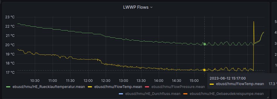

Apolyxo schrieb:
Moment: Es geht aber um die Einstellung der Minimal-Vorlauf. Die wird auch einfach mal ignoriert?
Ja. Die Mindest Vorlauf-Temperatur wird sogar konstant ignoriert. Über die Min Vorlauf-Temperatur berechnet Vaillant das Energieintegral. Meine Beobachtung ist, dass die Wärmepumpe stumpf auf 25% durchläuft, egal welche Vorlauf-Temperatur am Ende bei rauskommt.
Vaillant und Software...
RotorMotor14.06.23 23:00
Das ist bei mir nicht so.
Wenn ich mit min Vorlauf weiter runter gehe, dreht der Kompressor hoch.
Aber ja, bei 20 oder 19 Grad Vorlauf läuft sie eigentlich immer mit 25% (außer am Takt-Anfang).
Unsere Wärmepumpen sind halt nicht nur beim Heizen sondern auch beim Kühlen überdimensioniert.
Komme aktuell mit einem Takt und 600W aber gut klar.

Was sind denn typische VLs die ihr so seht?
RotorMotor15.06.23 14:08
Liniengrafik: Heizungsdaten mit Rücklauftemperatur, Vorlauftemperatur und Durchfluss über Zeit.
Hier mal ein Verlauf mit einem durchgängigen Takt von 10 bis 16:30
Hausbau55EE15.06.23 20:40
Schönes Ergebnis mit einem Takt. Jetzt wäre noch die Darstellung der Innenraumtemperatur und eine Aussage zur Zieltemperatur. Ich vermute mal Innentemperatur früh von 23 bis 24°. Die Zieltemperatur wird etwa 21° sein. Tagsüber gibt es Wärmeeintrag für Personen und Fenster. 6 Stunden Dauerbetrieb a 600 W sind 3,5 kWh Strom x AZ 6 sind 21 kWh Kälteleistung.
Wie vor kurzem beschrieben haben wir aufgrund der Querlüftung in der Nacht morgens niedrige Innentemperaturen. Die Zieltemperatur ist 20,5° und die Wärmepumpe ist programmiert 9 bis 18 Uhr Mitte einer Stunde an/aus. Bereits der erste Takt läuft nur 30 bis 35 min. Auch die anderen 4 Takte betragen nur 20 bis 25 min. Kein Wärmeeintrag durch Fenster Insgesamt heute nur 5 kWh Kälteleistung.
