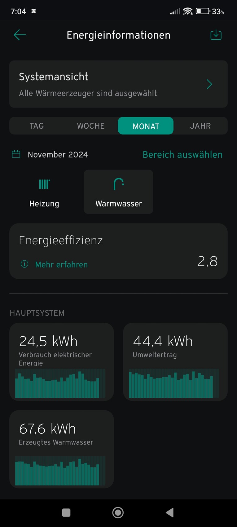

Deine Arbeitszahl von 2,9 bei 56 Grad Warmwasser-Temperatur ist sehr gut. Ich erreiche nur 2,8 bei 42 Grad, auch nachmittags im Eco-Modus.
Bin damit aber trotzdem zufrieden, weil ich weniger als 1kwh/Tag für das WW verbrauche.
Monatsübersicht der Energieinformationen-App: Heizung, Warmwasser, Verbrauch und Erzeugung.
Martin6229.11.24 07:18
1kWh bei Warmwasser? Wie viel Liter müssen erwärmt werden und wie viel Personen leben im Haushalt?
WillWPhaben29.11.24 08:35
Ich habe den Uni-Tower mit 190l. Wir sind meistens zu dritt, gelegentlich auch zu viert.
