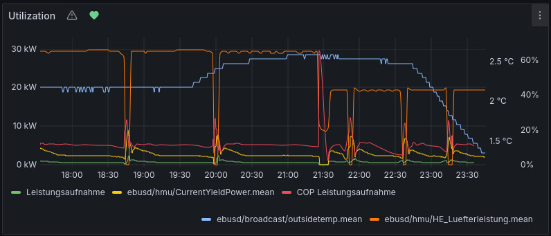

Da gibt es kein allgemeines Rezept, da jedes Haus und jeder Nutzer anders ist. Zum Anfang hatte ich auch den Flüster-Modus Nachts aktiv. Bei Raumaufschaltung aktiv ist der Vorlauf morgens dann bei normalen Heizbetrieb höher gewesen als eigentlich notwendig um auf Wunschtemperatur zu kommen. Im Vergleich habe ich dadurch mehr Strom verbraucht als wenn die Wärmepumpe Nachts normal weiter läuft mit 1°C Absenkung. Ich vergleiche bei irgendwelchen Änderungen an der Vaillant Regelung immer den Stromverbrauch. Der ist für mich der wichtigste Faktor, denn den muss ich bezahlen. Richtig laut wird die Wärmepumpe bei der Enteisung und da hilft der Flüsster- Modus auch nichts. Jedenfalls meine Beobachtungen. Meine Nachbarn haben eine 125 Split und da brauche ich mir inzwischen keinen Kopf mehr machen. Die ist nicht nur doppelt so groß, sondern macht auch dementsprechend mehr Lärm. Also dürften von der Seite keine Beschwerden kommen. Alle anderen Nachbarn wohnen weit genug weg, also, lass laufen, sag ich mir.
Kannst du uns/mir hier Fakten bringen oder suchst du deine eigene Begründung/Rechtfertigung für deine Abschaltung des Flüsterbetriebes?
Wie wäre denn dein Ergebnis, wenn du die Raumaufschaltung deaktivieren würdest? Ich vermute (ich weiß es nicht), dass gerade die aktive Raumaufschaltung eine Voraussetzung ist, um mit einer etwas höheren Vorlauftemperatur die gewünschte Zieltemperatur (RT) schneller zu erreichen. Für mich ist die Auswahl bei der Raumaufschaltung ein zusätzlicher Vorteil für die individuelle Konfiguration einer Wärmepumpe.
Und wenn du Nachts deine Zieltemperatur um 1° C reduzierst, dann hast du automatisch in der restlichen Heizzeit eine leichte Überhöhung der Vorlauftemperatur. Diesen möglichen Mehrverbrauch hast du bislang nicht erwähnt.
Wir müssen uns hier nicht mit theoretischen Einsparungen oder höheren Kosten auseinandersetzen. Denn man könnte noch Fakten wie selbstproduzierter Strom, dazu mit oder ohne Speicher usw. anführen.
Ich sehe beim Flüsterbetrieb nur eine Reduzierung der Effizienz, wenn man durch eine unpassende Auswahl des Flüsterbetriebes den Heizstab zum Einsatz zwingt.
Hier mal ein Beispiel vom Flüsterbetrieb:
Zeitreihe: 5 Linien zeigen Leistungsaufnahme, CurrentYieldPower, COP, Außentemperatur.
Um 21:30 beginnt der Flüsterbetrieb.
Man sieht sofort wie der Lüfter gedrosselt ist.
Genauso sieht man, dass ab dem Zeitpunkt der Yield/COP auch einbricht.
Es muss deutlich häufiger abgetaut werden.
Die Effizienz sinkt also deutlich!
Ist physikalisch das gleiche, den Lüfter auf 40% drosseln auf der L Seite,
als die Wasserpumpe auf 40% drosseln auf der W Seite.
Deine Darstellung ist eine "Momentaufnahme", auch wenn es hier eine Stunde ist. Bei der Betrachtung fehlt doch die Leistung, welche deine Wärmepumpe erbringen muss, um dein Haus über 24 Stunden oder einen definierten Zeitraum erbringen muss und in diesem Zeitraum gibt es auch eine Effizienz. Ich kann Effizienz nur über einen längeren Zeitraum betrachten. Die Fachleute nennen das Jahresarbeitszahl, wir hier eben Tagesarbeitszahl oder Monatsarbeitszahl. Eine Stundenarbeitszahl ist doch komplett unnötig und nicht repräsentativ.
Du bringst jetzt die Enteisung mit ins Spiel. Diese ist doch auch nicht die gesamte Heizperiode erforderlich. Also kommt es wieder nur zur Betrachtung eines kleinen Zeitraumes. Oder schaltet jemand den Flüsterbetrieb nach zu erwartenden Enteisungen?
Deine weitere Aussage, dass bei reduzierten Luftstrom zusätzliche Enteisungen stattfinden, ist mir noch unklar. Wäre viel Volumenstrom besser? Weniger Teillast, mehr höhere Last?
Meine Verbrauchswerte im PKW nehmen ich doch auch über ein Zeitraum X oder eben Fahrstrecke X. Ein Momentanwert beim Ausrollen unseres PKW in Richtung Kreuzung erzeugt doch keine richtige Freude. Es sei denn, man rekupiert beim BEV.
Ein Flüsterbetrieb führt deiner Meinung zu einer deutlichen Senkung der Effizienz? So dein letzter Satz oben...Ich halte davon nix.
Diese "Momentaufnahme" erstreckt sich über ca. 6 Stunden.
Allerdings erfolgt die Umschaltung auf "Flüstermodus" in einem konkreten Moment.
Diese Grafik ist aber sehr repräsentativ. Ich kann dir sicher viele andere Beispiele zeigen.
Die sehen aber fast alle gleich aus.
Wenn es so warm ist, dass nicht enteist werden muss, läuft meine Wärmepumpe eh nur Tagsüber bzw. Mittags ein paar Stunden.
Und der Flüstermodus ist nur Nachts bei uns aktiv.
Außerdem läuft der Lüfter ganz generell bei hohen Außentemperaturen nur mit geringer Drehzahl.
Das heißt der Flüstermodus reduziert nur die Effizienz bei niedrigen Temperaturen.
Und genau da braucht und will man doch die Effizienz haben!
Ja, das ist so.
Beim Wasser sind wir uns da doch auch einig. Mehr Durchfluss, mehr Effizienz.
Warum genau zweifelst du das beim Lufstrom an?
Ja, Reduktion der Lüfterleistung führt zu messbar niedrigerer Effizienz.
Warum wärst du dich so dagegen?
Vielleicht solltest du einen eigenen Test machen.
Z.B. den Lüfter manuell drosseln und dabei zugucken wie der Yield runter geht.
