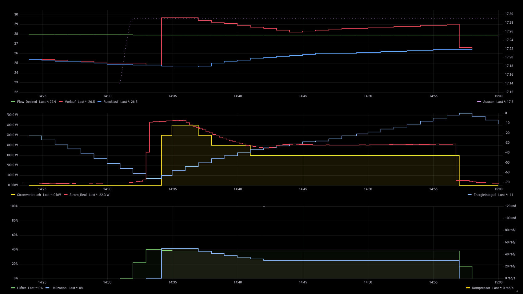

Könntest du bitte auch mal VLT-SOLL beim Beginn eines neuen Taktes mit darstellen? Mich würde interessieren wie stark die "Spitzen" zu Beginn sind und deren Auswirkungen auf das Energieintegral. Zweckmäßig wären Zahlen EI beim Start des Taktes und nach wenigen Minuten.
Kurze Korrektur. Die Werte werden über ebus gesammelt. EEBUS ist etwas ganz anderes, hier geht es um Kommunikation mit Wechselrichter und Verbraucher usw.
Hier mal eine Sequenz von heute mit 60% Flüstermodus aktiv. Man sieht, dass die Kompressor Drehzahl nicht über 50 geht. Beim Stromverbrauch sieht man auch, wie ungenau die Werte von der Wärmepumpe sind. In Rot ist der reale Verbrauch den ich über kalibrierte Messfühler sammle.
Dashboard mit drei Zeitreihen: Flow, Last, Stromverbrauch, Lüfter und Kompressor.

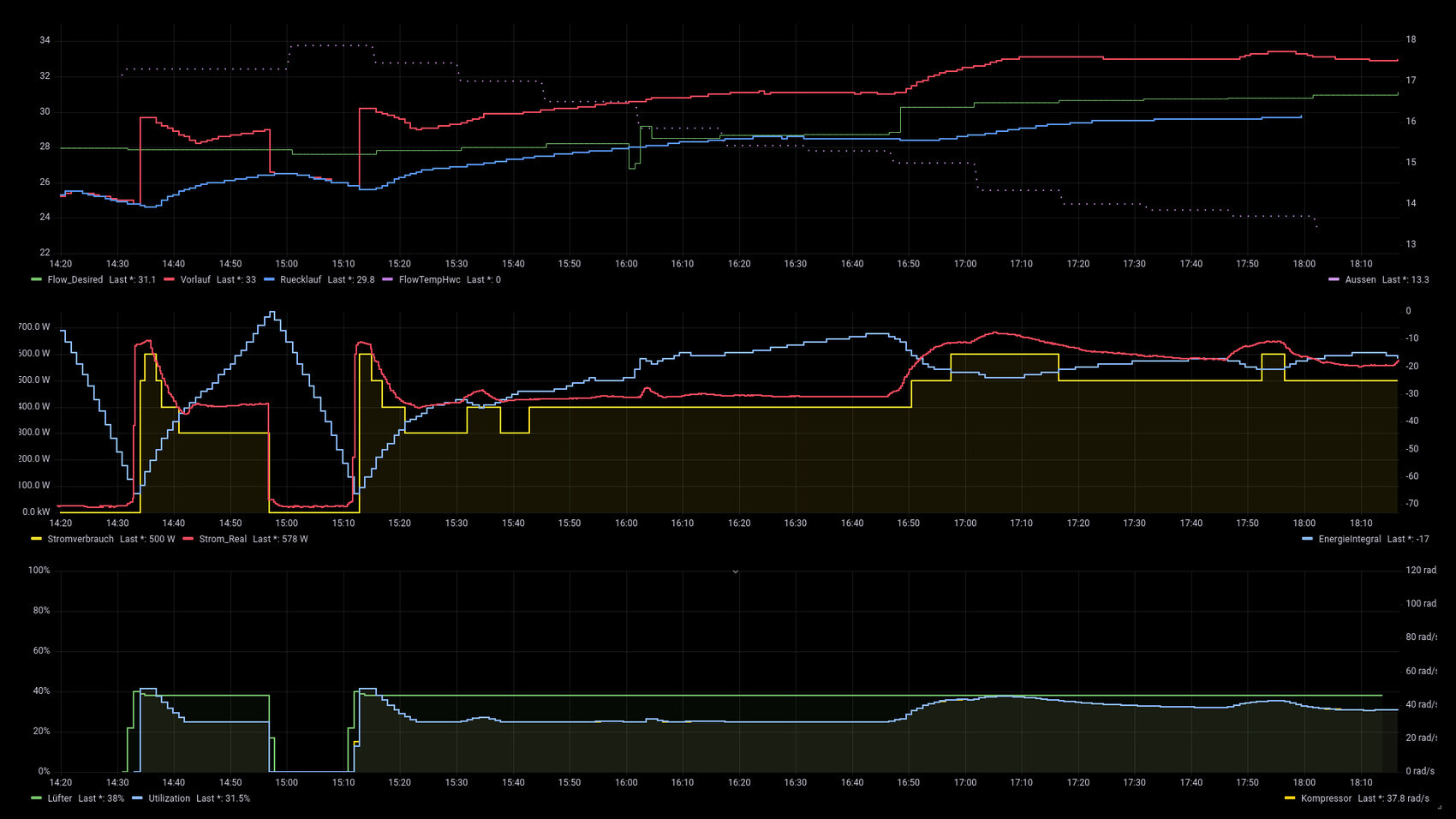

Hier mal ein Ergebnis (das ist der zweite Takt ab 15:10) eines Taktes bei dem ich die Berechnung des Integrals über Hc1ExcessTemp beeinflusst habe (läuft immer noch). Damit kann man die Taktdauer wesentlich verlängern. Ich werde mir bei Gelegenheit da mal ein Script für schreiben.
Übersichtliche Mehrfach-Charts zeigen Flow, Last, Energieverbrauch und HVAC-Lüfter/Kompressorsteuerung.

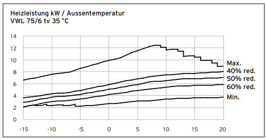

Bezüglich Flüstermodus glaube ich, dass ihr euch die Mühe zu dieser Jahreszeit sparen könnt. Die Pumpe ruft doch zurzeit nur die Minimalleistung ab.
Heizleistung in kW als Funktion der Außentemperatur; mehrere Kurven Min bis Max
Die 2kW Mindestleistung sorgen bei uns ja schon für das Takten. In den 4-12kW Bereich bei 10°C Außentemperatur kommt die Pumpe doch nie. Ausnahme natürlich das Anlaufen und langsame Einregeln auf Mindestleistung, in diesem Fall 2kW bei der 75/6.
Die Regelung ist doch schon so intelligent auf Mindestleistung zu Drosseln, wenn nicht mehr Wärmebedarf ansteht. Ich denke , dass der Flüstermodus erst unter 0°C für uns hier interessant wird, im Sinne einer "Nachtabsenkung".
Sehr gute Darstellung des EI zwischen 14:30 und 15:10 Uhr
Was könnte die Ursache für den etwas deutlicheren Anstieg der VLT (und verzögern Strom) ab 16:30 Uhr. Die ganze Berechnung ist ja auch noch außentemperaturgesteuert. Ist das möglicherweise der Grund?
