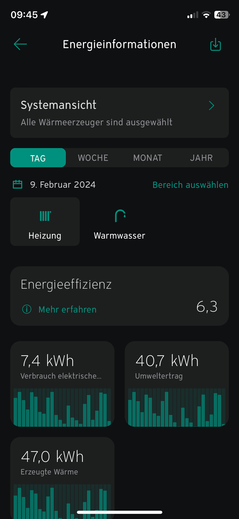

Nachtrag zu oben: Nicht irritieren lassen, die COPs beim Heizen werden bei Anlagen mit Rücklaufpuffer durch die Warmwasser Bereitung in der App etwas verzerrt bzw. geschönt. Die Wärmemenge, die bei der Warmwasser Bereitung dem Rücklaufpuffer zugeführt wird, schlägt die App nur dem Warmwasser zu. Am Ende gelangt die Pufferwärme aber in den Heizkreislauf und wird dort wiederum in der Heizstatistik unterschlagen. Also am besten immer Heizen und Warmwasser kombiniert anschauen. Je größer der Puffer, desto stärker die Verzerrung.
Hier mal ein Extrembeispiel - wäre zu schön, wenn das wahr wäre...
Smartphone-App mit Energiemonitor: Tag-Ansicht, Heizung und Warmwasser, Effizienz 6,3, Diagramme
heislplaner
17.02.24 15:11
Was man allerdings Vaillant zu gute halten muss ist, dass die CoP Werte mittels Gesamtstromverbrauch (inkl. Pumpenstrom und Standby Werten) berechnet werden. Ließe man dies wie die meisten Wärmepumpe Produzenten weg, würden noch bessere COP Werte rauskommen
