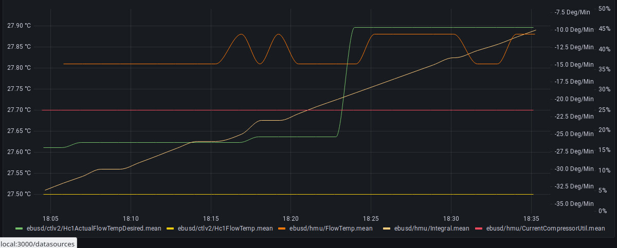

RotorMotor schrieb:
Dieses Vaillant Energie Integral treibt mich echt noch in den Wahnsinn.
Hier in der Grafik kann man sehen, dass ich die Wunschtemperatur in der Mitte angehoben habe.
Dadurch steigt die Wunschvorlauftemperatur auf fast 28 Grad und liegt damit über der aktuellen Vorlauftemperatur.
Das EI wird aber unbeirrt weiter abgebaut und gleich geht die Luft-Wasser-Wärmepumpe wieder aus.
Das zu scripten/programmieren ist echt anstrengend, wenn das System sich nicht so verhält, wie erwartet...
Hat jemand eine Idee, woran das liegen kann?
Das habe ich auch bei mir beobachtet. Aber bricht allzu oft. Als erstes solltest du den offset prüfen, der sollte 0 sein oder positiv. Der offset wird bei der integral Berechnung addiert.
Ah und noch etwas. Du musst statt mean last verwenden und bei der Anzeige die Flanke nach hinten setzen. Das interval auf 1 min oder noch niedriger.

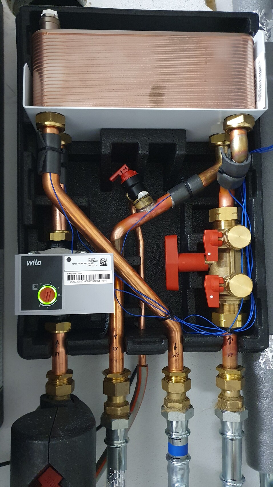

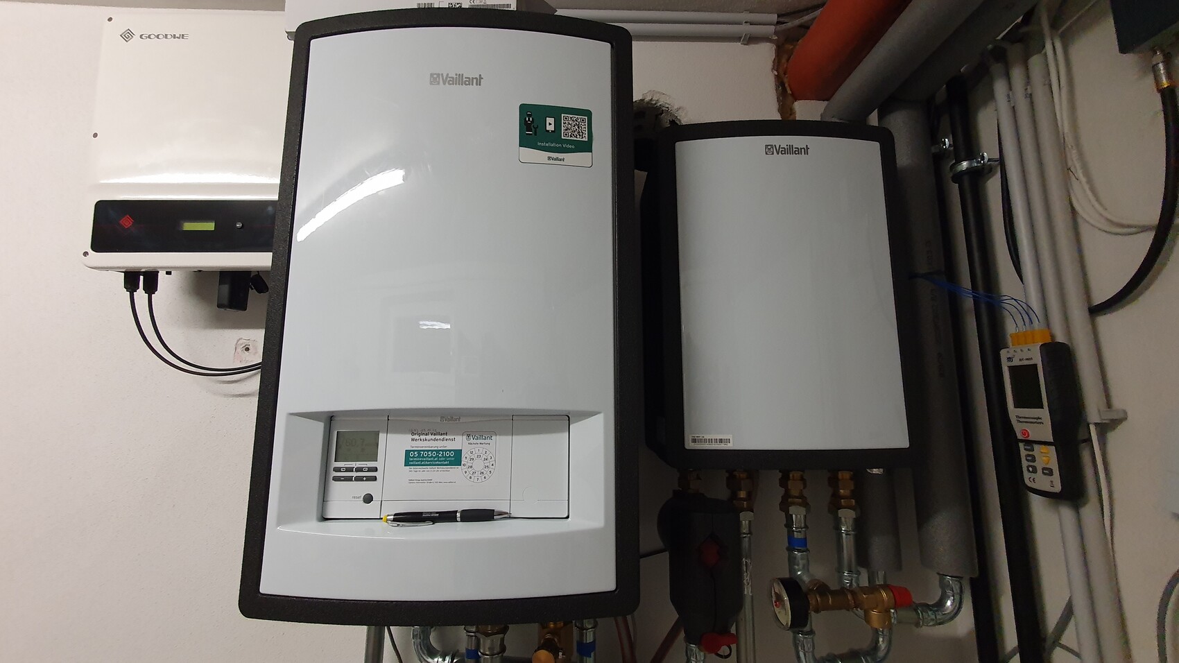

Bezgl. Frostschutz und Systemtrennung, wie gesagt ich habe das eingebaut.
Der Zwischenwärmetauscher MEH150 ist ein komplett eigener Kasten - ich habe aber KEINEN Unitower- mit Pumpe. Diese kann man fix einstellen, sie hatt kein PWM o.ä.!
Macht aber anscheinend nix, meine akte Gastherme hat zwar geregelt, ist aber eigentlich nach kurzer Zeit auch immer die selbe Leistung gefahren.
Meine Wärmepumpe liefert IMMER die 1200l/h, egal ob Heizung oder Warmwasser Betrieb.Auf 50% wären es ~1360l/h.
Der Frostschutz ist für die Effizienz maximal im Labor oder am Papier tragend.... meiner kann -30°C
so schlecht läuft meine ja nicht...

Innenansicht einer Heizungsanlage: Kupferrohre, rote Absperrventile, Wilo-Pumpe.
Moderne Heizungsanlage von Vaillant mit Speicher, Pumpen und Steuerungseinheit.
RotorMotor
22.12.22 20:44
Welchen offset meinst du genau?
ich meine den ebus Parameter "Hc1ExcessTemp", den habe ich am Gerät selbst noch nicht gefunden.
w,basv,Hc1ExcessTemp,ExcessTemp Heizkreis 1,,15,b524,020102000b00,calibrationv,m,EXP,,K,excess temperature of Hc1 (flow temperature's setpoint is increased by this value to keep the mixing valve in its control range)
