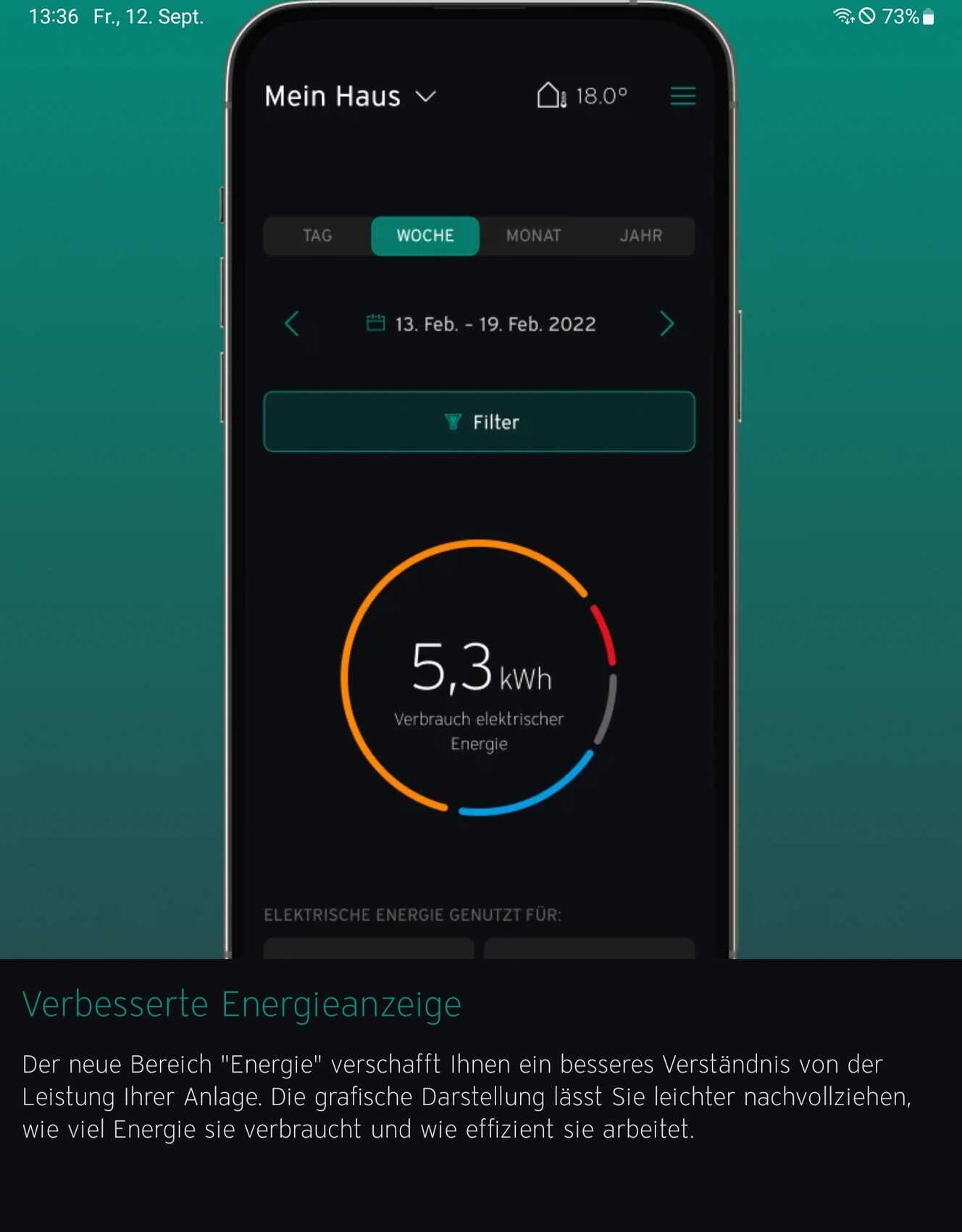

Hausbau55EE12.09.25 13:42
Es gibt eine neue App-Version 3.30 mit besserer Darstellung Energie
Smartphone-App zeigt Energieverbrauch mit farbiger Rundgrafik
ajokr202512.09.25 15:08
Auf dem Tablet leider ziemlich umständlich zu bedienen, weil die Statusleiste vom Android die untere Menüleiste der App halb überdeckt. Das war in der vorherigen Version besser gelöst.
Und Querformat will man wohl auch nicht unterstützen.
