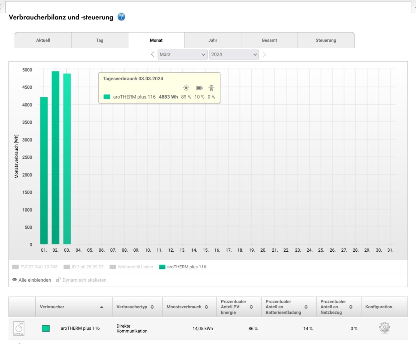

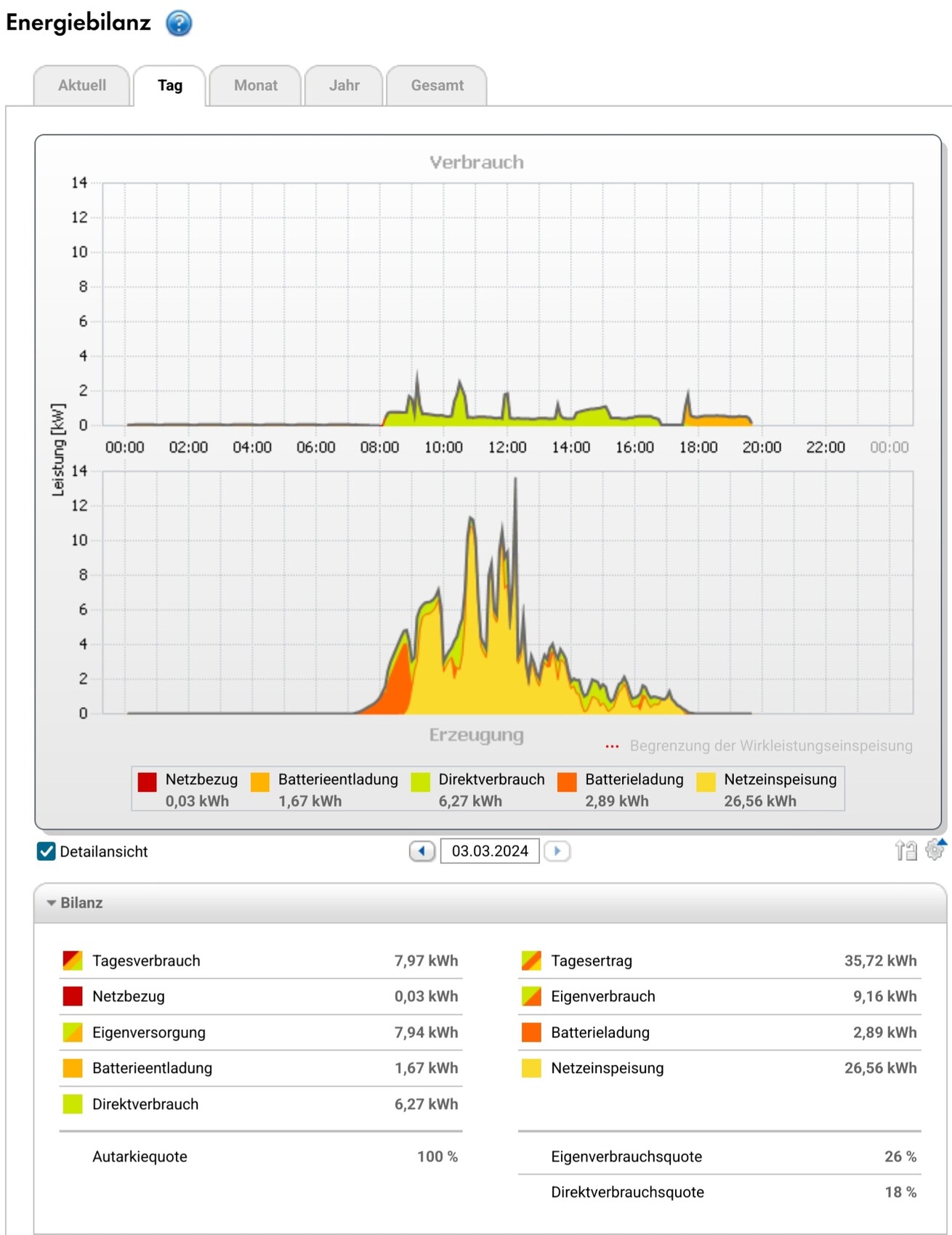

Ich finde es unfair, wenn Nutzer nach Installation einer Photovoltaikanlage die angebotenen Strategie probieren und du hier von Euphorie redest. Jeder darf selbst seine Erfahrungen sammeln.
Deine Einschätzung zu den Messergebnissen von SMA hast du ja mehrfach niedergeschrieben. Aus meiner Sicht kann ich deine Argumentation nicht nachvollziehen. Ich stelle mal meine Übersicht der Wärmepumpe für die ersten drei Märztage ein. Vielleicht können wir am praktischen Beispiel diskutieren. Wo siehst du Probleme?
Deine Einschätzung zur Wirksamkeit der EEBUS Steuerung insbesondere bei wechselnder Bewölkung teile ich. Seit November läuft neben meiner Arotherm auch mein SMA EV Charger. Gerade bei dem beschriebenen Wetter zeigen sich die Schwierigkeiten. Die Regelung ist einfach nicht mehr zeitgemäß. Schlimm wird es, wenn der EV Charger mehrere Minuten mit 3 bis 4 kW einphasig lädt und dann steigt der Photovoltaik Überschuss noch weiter. Jetzt erfolgt die Umschaltung auf dreiphasig. Dazu wird die Ladung des BEV für 2 Minuten gestoppt. Wenn dann dreiphasig geladen wird kann die Bewölkung den Überschuss einbrechen lassen. Jetzt zieht der EV Charger fleißig aus dem Netz. Erst nach einigen Minuten erfolgt die Reduzierung der Ladung oder im noch schlechteren Fall erfolgt die Umschaltung auf einphasig. Dazu ist wieder eine Unterbrechung der Ladung erforderlich.
Aber seit Dezember habe ich zusätzlich den 12,8 kWh Speicher in Betrieb. Die Ladung erfolgt mit deutlich weniger Bezug (fast Null) aus dem Netz. Die Steuerung des SMA Hybrid-Wechselrichter ist viel schneller, der Speicher glättet den Strombezug aus dem Netz. Bei der Nutzung einer EEBUS Strategie und wechselnder Bewölkung kann ich mir ein ähnliches Verhalten vorstellen. Aber hier kommen wir in die Diskussion zur notwendigen Größe einer Photovoltaikanlage und Speicher für die Nutzung in der kälteren Jahreszeit.
Energiestatistik-Tag: Diagramm zeigt Verbrauch, Erzeugung und Tagesbilanz.
Energiemonitoring-Dashboard mit monatlichem Verbrauch und aroTHERM plus 116

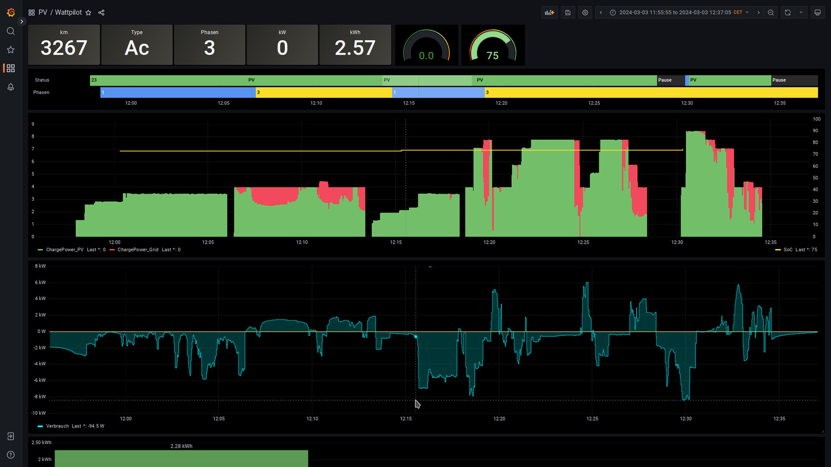

Also ich wollte auf keinen Fall unfair wirken. Ich hab da mit Euphorie dann wohl den falschen Begriff verwendet. Aber ich denke es ist rüber gekommen was ich meinte.
Zum Thema Wallbox und Photovoltaik. Ich finde das ist eigentlich eine gute Kombination, da sich die Wallbox eigentlich sehr gut auf die Bedingungen einstellen kann. Bei mir dauert die Umstellung 1-phasig auf 3-phasig 20 Sekunden. Bin mir nicht sicher, ob das Auto- (Skoda Enayaq) oder WB-abhängig ist (habe den Wattpilot). Aber klar, wenn man gerade auf 3-phasig umschaltet und dann die Sonne weg ist, wird erst einmal weiter geladen (je nachdem was als Mindest Ladedauer für 3-phasen eingestellt ist. Bei mir sieht das dann so aus (Grafik über Hrafana):
PV-Dashboard: Dunkles UI mit Leistungs-, Verbrauchs- und Phasen-Diagrammen zur PV-Anlage.

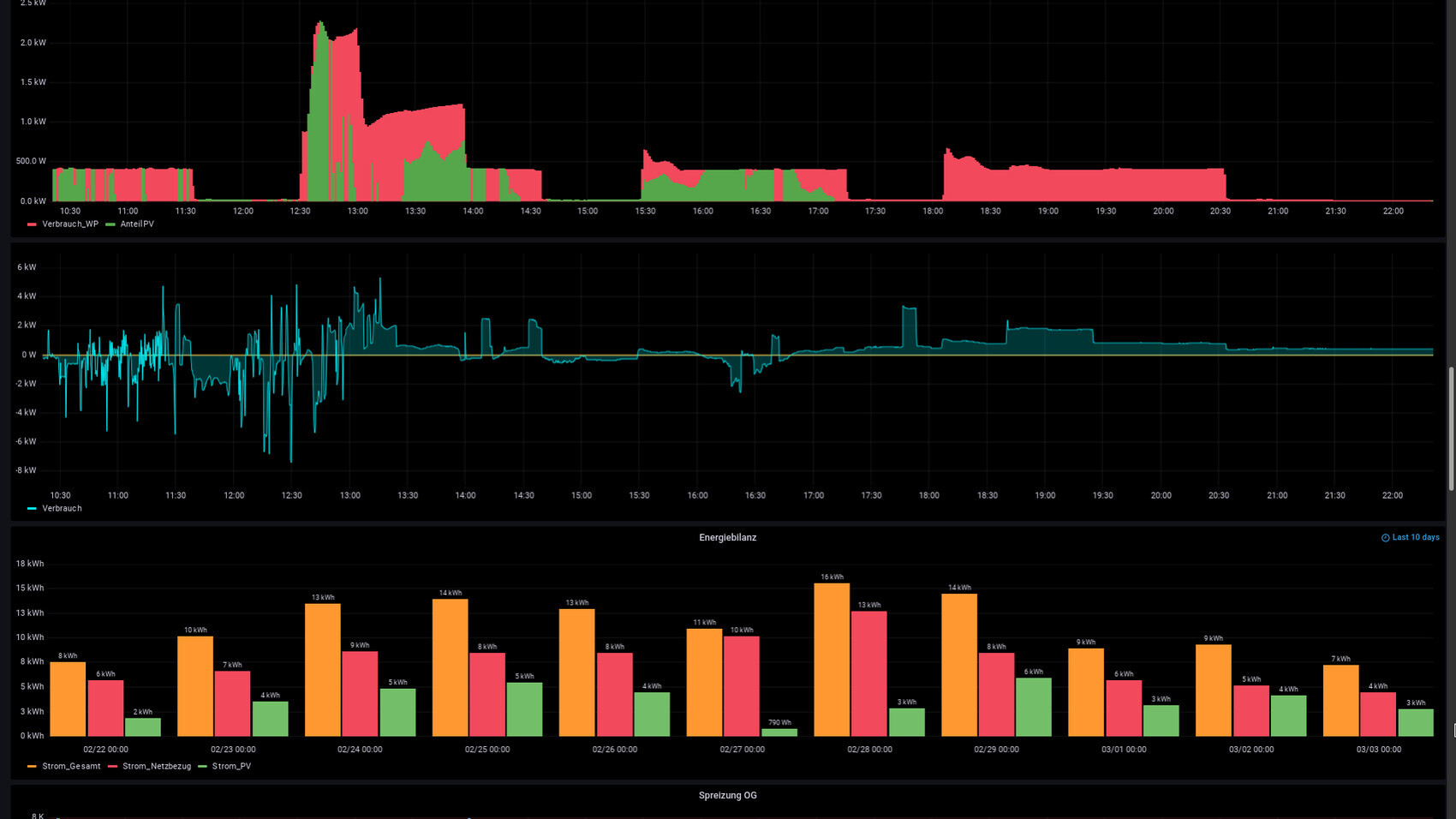

Ich würde ja gern über die SMA-Grafik philosophieren, aber auf deiner Grafik sehe ich nicht wieviel % vom Verbrauch der Wärmepumpe durch Photovoltaik erzeugt wurde. Ich meine z.B. so etwas hier:
Energiemonitor: Tagesverlauf von Verbrauch, PV-Anteil und Energiobilanz als Balkendiagramm.

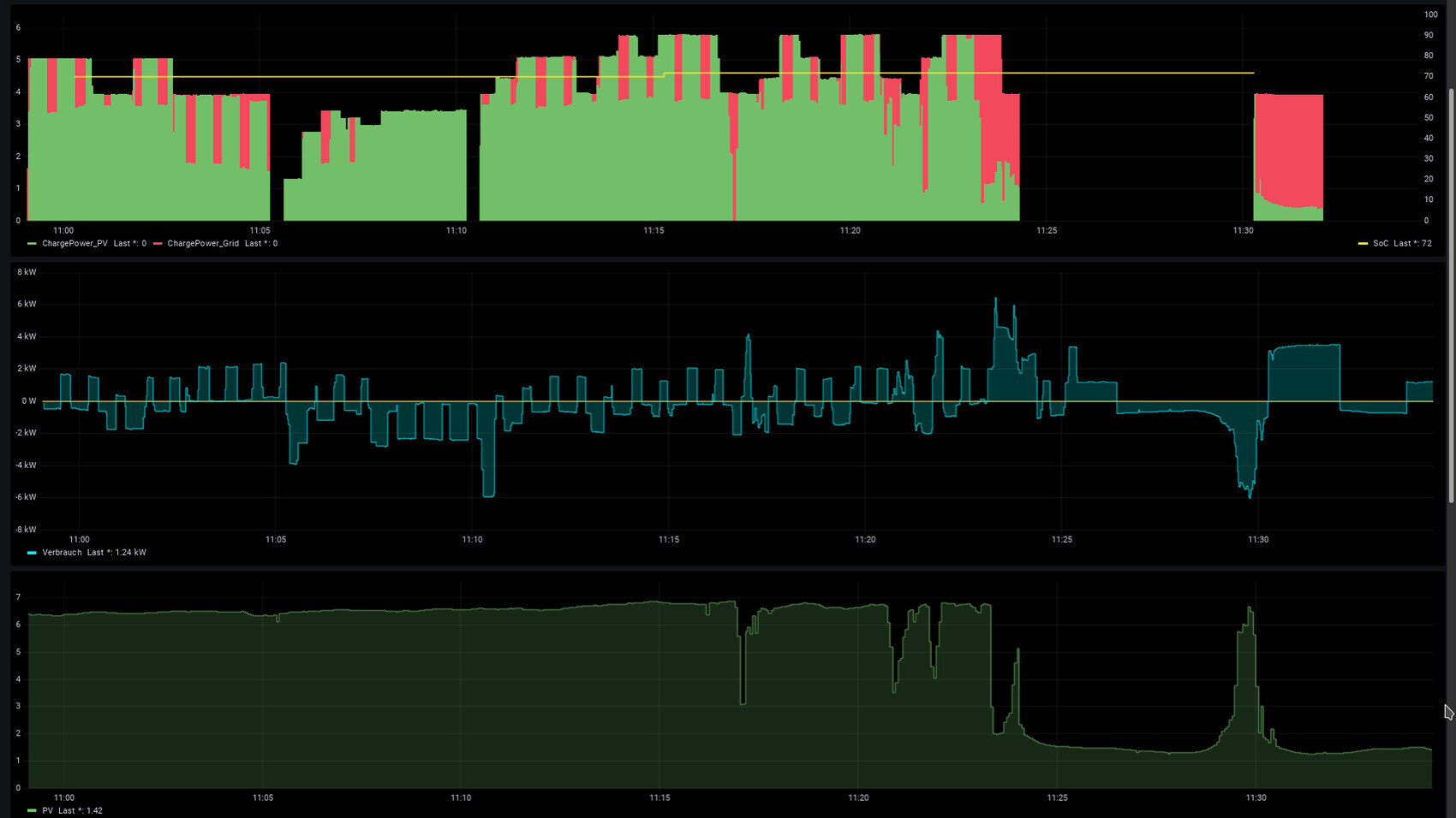

Es gibt noch ein weiteres Problem, das ist das Takten der Herdplatten. Zumindest beobachte ich das bei mir. Ich habe da aber mal eine Analyse dazu gesehen, dass dies bei den meißten aktuellen Einbauherden zutrifft. Wenn man kocht, schalten sich die kochfelder ja ein und aus. Das sind dann immer mal locker 2kW die zu- und abgeschaltet werden. Das bringt so ene Steuerung ziemlich durcheinander. Der Wärmepumpe würde das gar nicht gut tun... Bei Backofen wird das ja noch schlimmer. Hier mal ein Beispiel von heute, da sieht man das ganz gut wann wir mit dem Kochen angefangen haben 🙂 Ganz rechts sieht man dann übrigens auch das nachlaufen wenn es mal kurz Sonne gab 🙂
Das Problem fällt aber nur auf, wenn man die Daten aller 2-3 Sekunden abholt. Wenn man eine gröbere Auflösung hat glättet sich das dann irgendwann raus.
Energiemonitor: PV-Erzeugung, Netz-/Speicherladung, Verbrauch und SoC im Verlauf.
