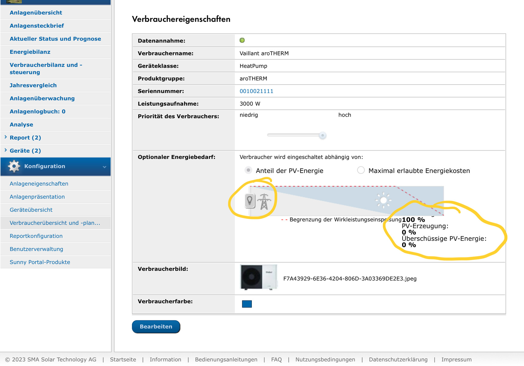

Der Bug wird mit dem nächsten Firmware-Update verschwinden, habe die Beta drauf, damit ist's bei mir schon gefixt.
Musstest du, damit das funktioniert, neben der EEBUS-Einstellung in der Vaillant-App auch im SMA Sunny-Portal irgendwas einstellen? Hier z.B.?
Verbrauchereigenschaften einer aroTHERM HeatPump mit 3000 W und Seriennummer 0010021111.
Bei mir steht Photovoltaik-Erzeugung auf 60%
