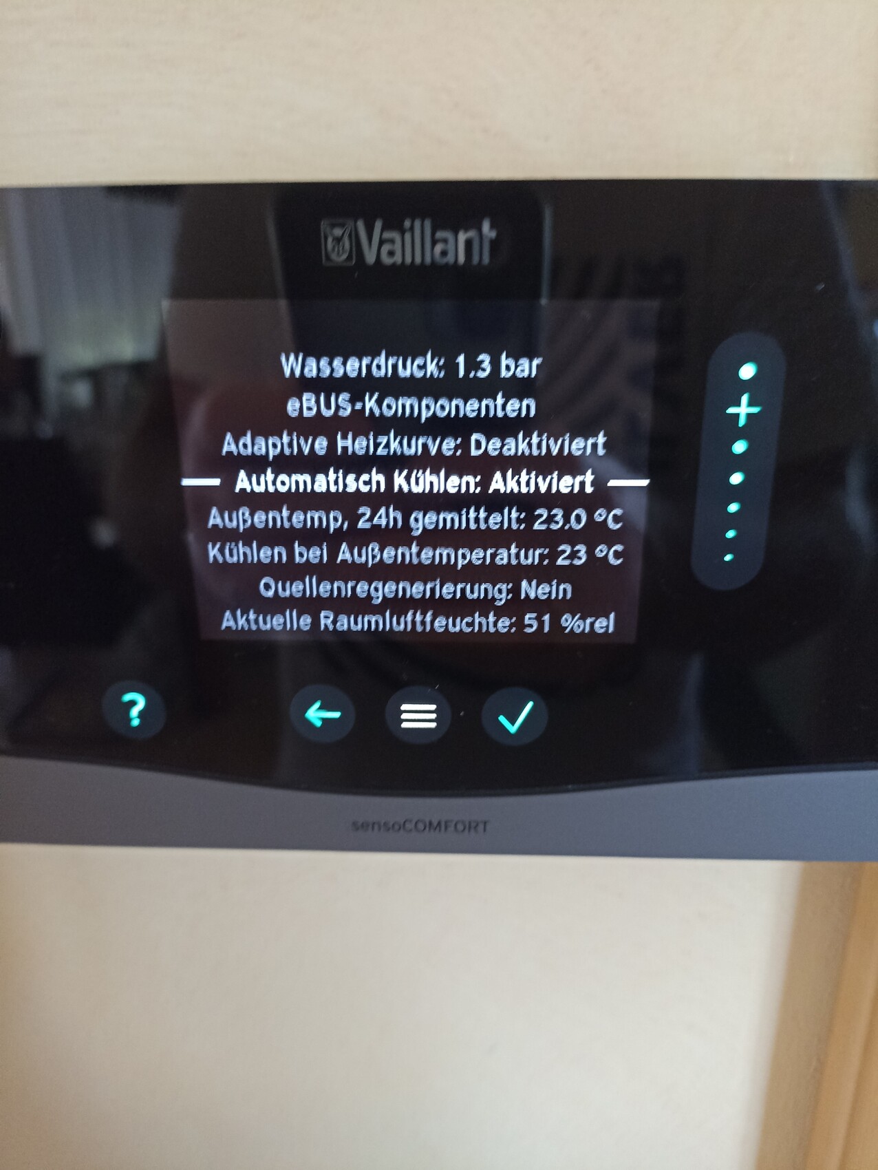

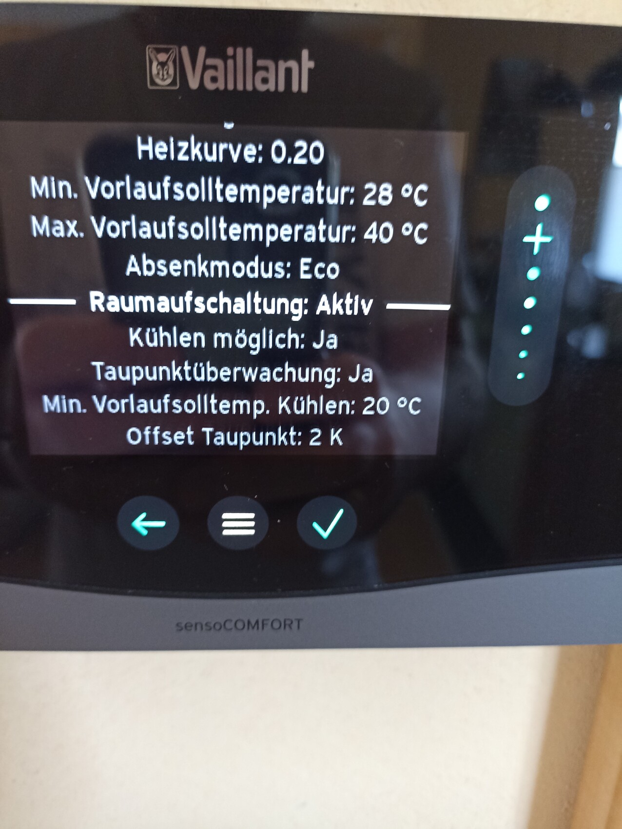

fred08127313.06.23 15:42
Moin zusammen,
könnt Ihr für die Kühlung bitte mal Eure Einstellungen posten?
Meine geht irgendwie nicht an...
Vaillant Heizungssteuerung: Wasserdruck 1,3 bar, Außentemp 23 °C, Kühlung aktiviert.
Vaillant sensoCOMFORT-Display mit Heizkurve, Vorlauftemperatur und Taupunktinfo.
fred08127313.06.23 15:58
So, habe jetzt "Kühlen für einige Tage" eingestellt und jetzt geht sie auch an.
Trotzdem wären Eure Einstellungen auch an der Hydraulikstation ganz interessant.
OWLer13.06.23 21:16
Deine Durchschnittstemperatur, ab der die Anlage zu kühlen beginnt, war ja gerade erst erreicht. Wenn du das auf 22°C müsste es loslegen. Was hast du für Regelparameter für die Kühlung vorgegeben? Sollwert und sonst nichts, oder ein Zeitprogramm?
fred08127313.06.23 23:08
Ich habe ein Zeitprogramm vorgegeben.
Danke für den Hinweis!
