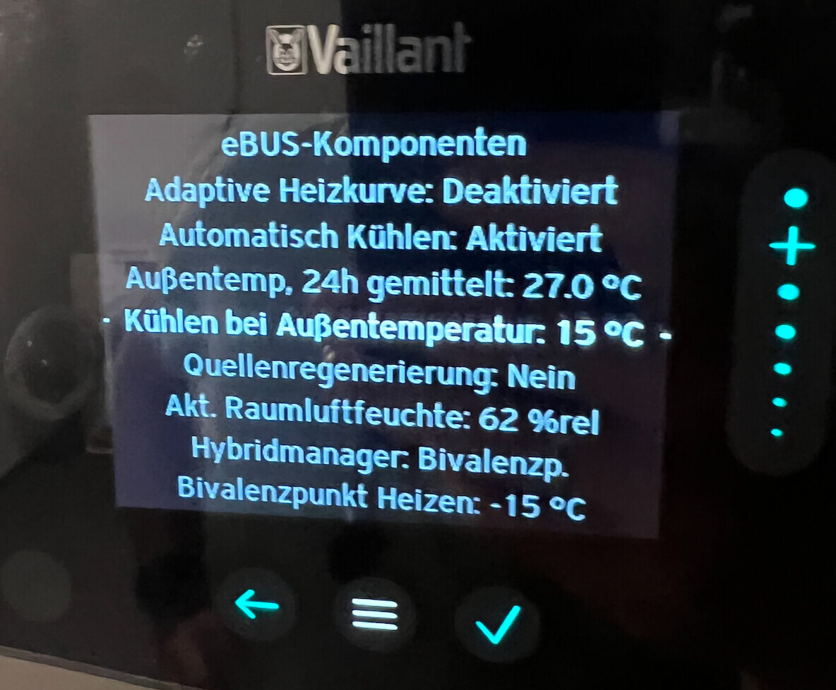

Vaillant Display zeigt eBUS-Komponenten mit Heiz- und Kühlstatus sowie Außentemperaturwerte.

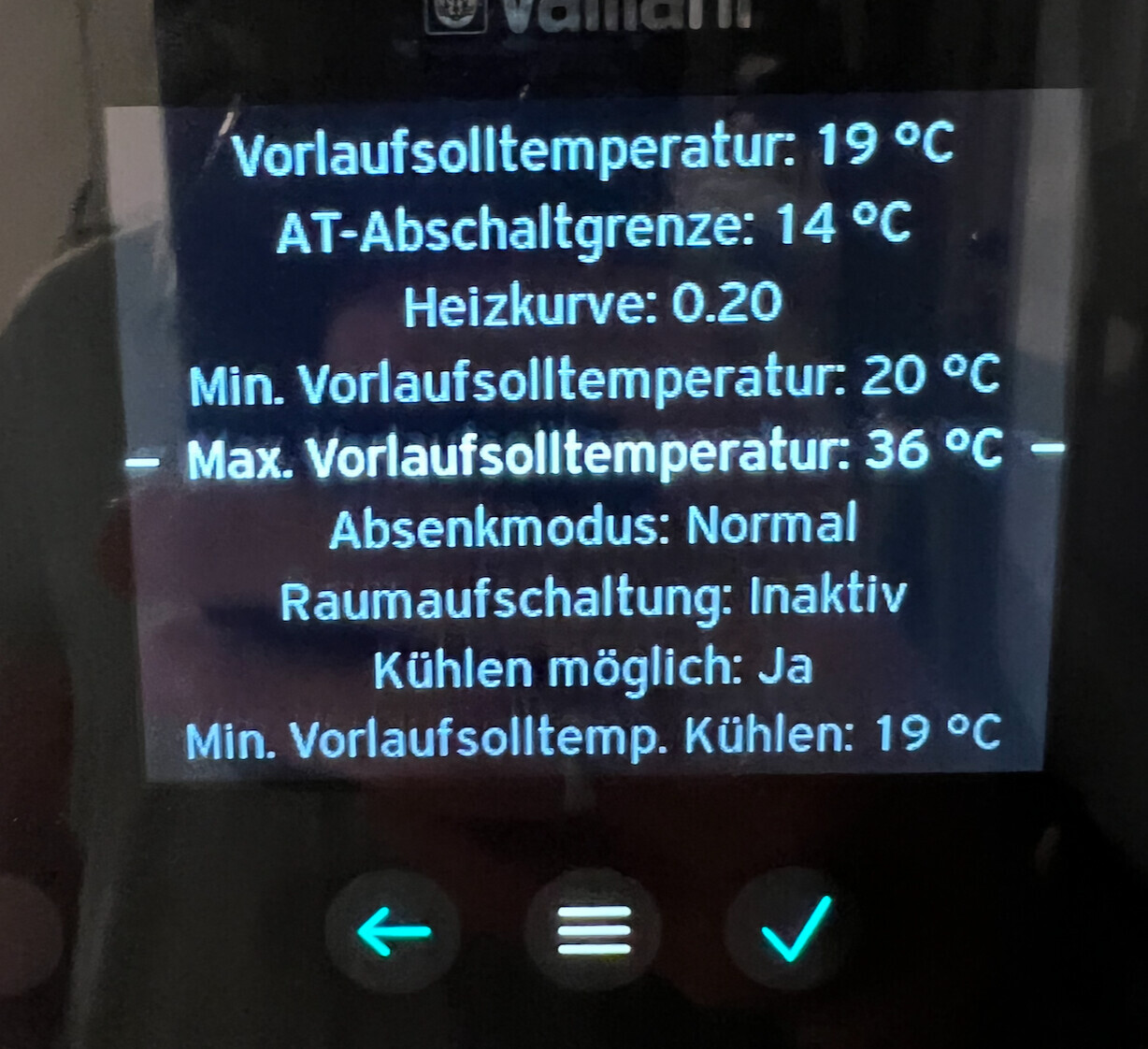

Thermostatdisplay zeigt Vorlaufsolltemperatur, Heizkurve und Moduseinstellungen auf Deutsch
Erste Frage: welche 24h Durchschnittstemperatur für das Kühlen habt ihr als Schwellenwert eingestellt?
Zweite Frage: ich kann bislang keine "Kühlkurve" erkennen. Vorlauf-Soll ist immer auf 19°C bislang. Kann es sein, dass Vaillant nicht die aktuell gemessene Temperatur für die Kühlkurve anzieht, sondern die über 24h gemittelte Temperatur?
Bei Soll-Kühltemperatur von 22°C hätte ich bei 18°C Außentemperatur jetzt erwartet, dass die Vorlauf-Soll nicht mehr auf 19°C steht?

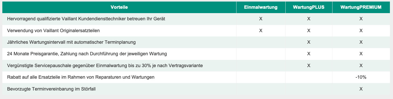

netuser schrieb:
Versuche in den nächsten Tagen die Unterlagen rauszusuchen, ich meine aber, dass der Preis irgendwas rund um 280 EUR / Jahr lag.
Hast du nochmal nachgesehen welchen Tarif du gewáhlt hast und was dort enthalten ist?
netuser
05.09.22 10:14
Grüße dich!
Sorry für die ausgebliebene Rückmeldung.
Ja, ich hatte damals letztlich die "Premium" gewählt, warum genau weiß ich es leider nicht mehr 🙂
Soweit ich mich richtig erinnere, war der Preisunterschied zu den beiden anderen Tarifen nur marginal, so dass mir die Entscheidung für "Premium" nicht so schwer gefallen war. Kostentechnisch sind wir mit 265 EUR dabei gewesen.
Was enthalten ist, findest du grob in der Übersicht, Details auf deren Seite. Such mal nach "vaillant wartung premium"
Vergleichstabelle der Wartungsverträge: Einmalwartung, WartungPLUS, WartungPREMIUM mit X.
Ich beantworte meine Frage mal selbst: Ich komme von 15°C 24h Durchschnittstemperatur für Kühlen auf nun 19°C. Ich überlege sogar, ob ich auf 20°C gehe. Der Temperaturfühler sitzt an der Nordwand - wird aber abends noch angestrahlt. Anscheinend heizt sich der Klinker dann so auf, dass er auch jetzt noch weiterkühlt.
Da muss ich mich mal an sinnvolle Werte herantasten, aber vermutlich erst nächstes Jahr.
Diesen Winter steht mir vermutlich ein weiterer Thermischer Abgleich ins Haus, da der Heizungsbauer bei der Wartung ein stärkeres Überstromventil einbaut. Zurzeit sind 300mbar installiert - wir gehen auf 600mbar. Zurzeit geht auch bei 300mbar immer Wasser direkt in den Rücklaufpuffer.
Ohne möchte er nicht, wegen Hydraulikschema, Gewährleistung etc.

ich habe vor zwei Tagen nun auch den Kodierstecker fürs Kühlen bekommen.
Eventuell werde ich diesen mal nächste Woche einbauen.... die Aktivierung erfolgt dann im Fachbetriebs-Menü ?
