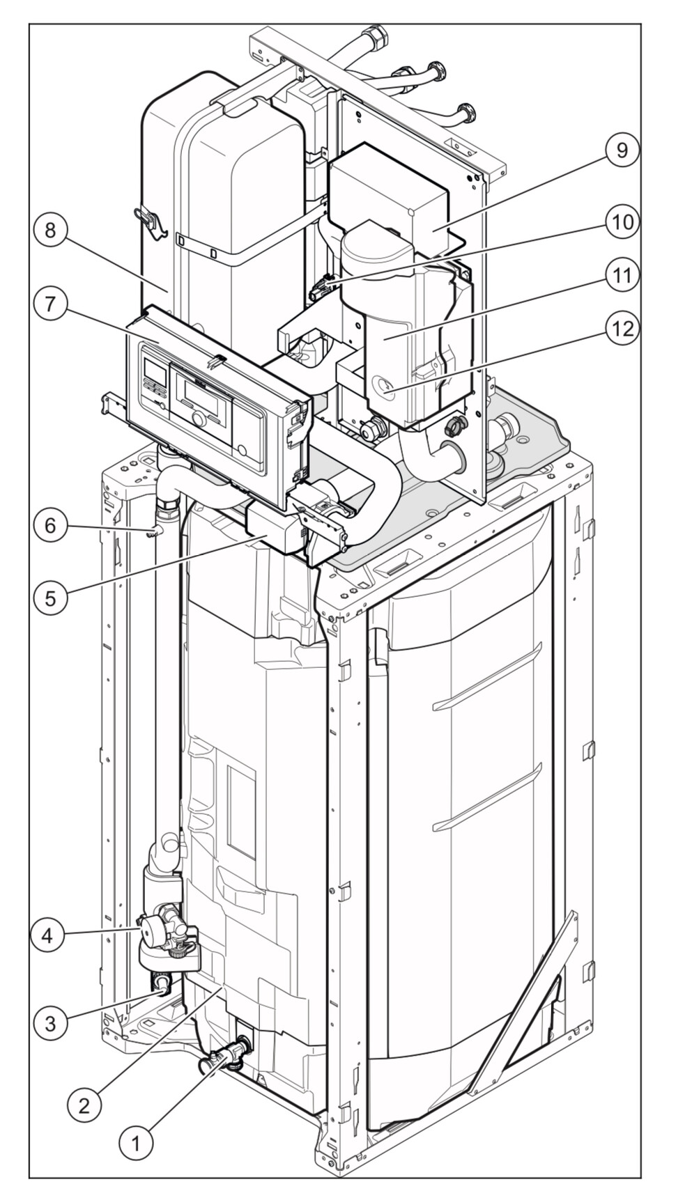

Meine Wärmepumpe steht auch mit Mindestabstand (ca. 22cm) vor der Hauswand. Daran sollte es eigentlich nicht liegen. Was machst du eigentlich bei Stromausfall? Hast du irgendwo Ablassventile? Meine Rohre gehen direkt in die Wand und dahinter sind dann gleich die Ablassventile.
Die Röhre laufen ja schon lange an der Hauswand entlang. Kann es sein, dass Du dort einen hohen Wärmeverlust hast?
Tolentino
28.11.22 12:01
cyberthom schrieb:
Das ist nahe am Reihenrücklaufspeicher zwischen Vorlauf und Rücklauf. Such einfach mal den Rücklauf von der Hydraulikstation bzw. Reihenrücklaufspeicher ab ob es da eine Abzweigung zum Vorlauf gibt. In der Abzweigung/Verbindung sitzt dann das ÜV
OWLer schrieb:
das ist eigentlich nicht in der Vaillant Gerätschaft. Das ist Bestandteil der Hydraulik des Hauses. Bei mir ist damit der Vorlauf in den Puffer (Rücklauf) gebrückt.
Hmm, ich bin der Meinung der Reihenpuffer ist im Unitower drin. Die Verrohrung ist bei mir hinter dem Tower, da komme gerade nicht so gut ran (alles volelr Wäschesäcke hier). Aber ich soll suchen ob irgendwas Vorlauf und Rücklauf verbindet ja? dann muss ich mal gucken.
OWLer schrieb:
Du hattest doch schon einmal von sehr schlechten Werten berichtet, oder? Hast du den Flüstermodus an/aus? Sieht auf jedem falsch sehr falsch aus bei deinen Werten!
Ja, genau, war schonmal schlecht. Dann kam der Kundendienst und hat nen defekten Sicherheitstemperaturbegrenzer festgestellt.
Hatte aber wohl mit der Heizeffizienz nichts zu tun. Es ging nur Warmwasserbereitung damals nicht.
Dann war die Heizzeit vorrüber und im Oktober, als wir wieder heizen mussten, war es noch relativ warm.
Flüstermodus ist an, aber ich konnte gerade nicht finden auf wieviel %. Geht das auch am Sensocomfort oder ist das am Unitower?
Am Sensocomfort kannst du glaube ich nur die Zeiten bzw. AN/AUS einstellen. Die %-Einstellung erfolgt am Unitower.
Bist du dir sicher, dass bei die der Elektroheizstab aus ist?
Eigentlich nicht?

Tolentino
28.11.22 12:19
Na nicht sofort, aber wird dort mit eingebaut.
Aus den Technischen Daten des Puffers:
Vaillant Puffermodul für uniTOWER mit Arotherm plus und aroTHERM Split Reihenpufferspeicher integrierbar in uniTOWER VWL 58/5 IS, VWL 78/5 IS für aroTHERM Split uniTOWER VIH QW 190/6 mit aroTHERM plus VWL 35/6, VWL 55/6, VWL 75/6 uniTOWER VIH QW 190 mit aroTHERM VWL 55/3, VWL 85/3 zur Sicherstellung der der Mindestlaufzeit der Wärmepumpe
Ja, Heizstab ist aus, ich habe zumindest keine Betriebsstunden und der Bivalenzpunkt ist auch erst bei -7°C eingestellt (hatten wir noch nicht).

OWLer
28.11.22 12:46
Ok? Wird der dann oben drauf gesetzt, oder wohin kommt der dann? Fällt mir irgendwie schwer, mir vorzustellen
