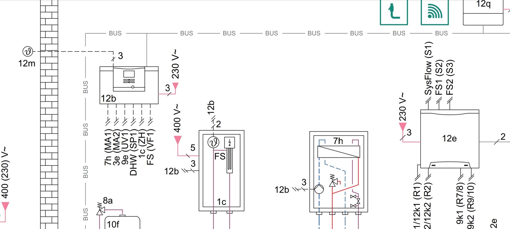

Ja ok, dass sollte aber so gehen. Ist ja im Endresultat auch nichts anderes. Sind die Ausgänge vom Regler stark genug für ein 3kW Heizstab? Sonst kommt da auch noch eine zusätzliche Elektroinstallation dazu.

Wie gesagt, im Prinzip wird das beim Hydraulikplan 0020277459 so gemacht. Passt also. Meine Frage ist eher: Erwartet der Regler alle Geräte, die Vaillant in diesem Plan aufführt, oder schaut er nur, ob Wärmepumpe und Regler sich "unterhalten" können? Es wird ja selten jemand haargenau die gleiche Konfiguration betreiben. Andererseits habe ich schon irgendwo gelesen, dass es anfangs nicht funktioniert hatte, weil die falsche Systemkonfiguration eingestellt war...
Schematischer Elektro-Schaltplan mit Busleitungen, 230/400 V, FS und DHV.

Über den ebus werden alle Geräte, die mit diesem verbunden sind, erkannt. Da braucht man dann in der Regelung nichts weiter einstellen. Wenn der Heizstab kein ebus hat, dann kann man in der Regelung eine externe Heizung angeben. Habe mich aber nicht weiter damit auseinander gesetzt. Ziel soll es ja sein, denn Heizstab nur in absoluten Ausnahmen zu betreiben.
