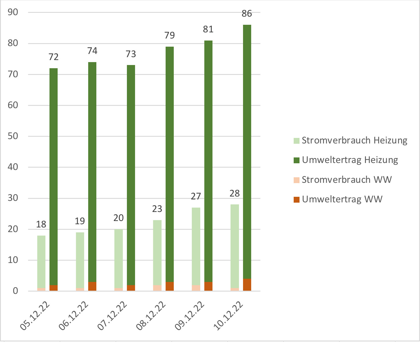

Unser Bungalow ist von 1998, sind aber nicht die Bauherren, daher habe ich leider wenig Details bez. Dämmung etc. 140qm beheizte Fläche (Fußbodenheizung). Anbei meine Werte aus der App von dieser Woche, die Zahlen sind die Gesamtwerte:
Balkendiagramm: täglicher Stromverbrauch Heizung/WW und Umweltbelastung, 05.–10.12.22
wppv2022
11.12.22 10:34
Also das sind doch alles akzeptable Werte. Selbst bei Topa. Im Prinzip ist ja nur seine AZ schlecht. Der absolute Verbrauch liegt für das Haus und die AT noch im Rahmen....

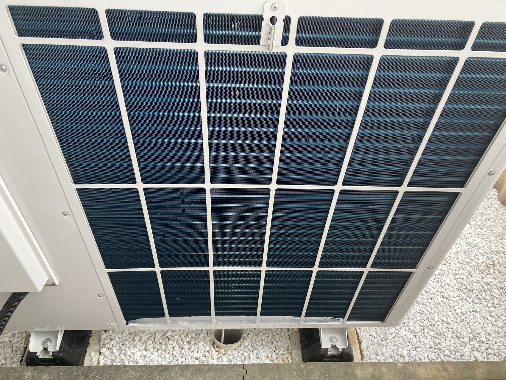

Kurze Frage: über die letzten Tage hat sich unten am Gitter/Verdampfer eine 1-2cm dicke Eisschicht gebildet. Abtauen funktioniert einwandfrei, Wasser läuft ins Rohr, außer halt dieser Bereich.
Normal?
Außenmodul mit blauen Solarpanelzellen in Metallrahmen, auf Kiesboden montiert.
Blaues Flachkollektor-Solarpanel mit Metallrahmen, auf Kiesboden; Rohr führt zu Eimer.
Mahri23
11.12.22 12:08
Mahlzeit, den "Eispanzer" habe ich auch. Der verschwindet auch erst bei Plusgraden. Habe ich die letzten zwei Jahre auch beobachtet.
