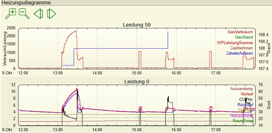

Bislang lagen die Außentemperaturen kaum unter 14 Grad. Unsere Wärmepumpe heizt das Wasser auf ca. 37 Grad hoch (33 Grad soll). läuft ca. 15 min, danach kann für ca. 45 min aus dem Pufferspeicher geheizt werden. Im Moment ist unsere VWL75 einfach überdimensioniert. Aber ab nächste Woche wird es deutlich kälter.
Heizungsdiagramm mit zwei Panels, Leistung 59/0, Zeitachse 9–17 Uhr, Gasverbrauch & Temperaturen.
Die erste Heizphase ist für Warmwasser (soll 50 Grad). COPHC ist tatsächlich mein "instantCOP" den ich direkt selbst errechne also auch für Warmwasser gilt und nur in dem Moment gültig ist, nicht über eine längere Zeit.
Diagramm der Leistung über Zeit von 19:00 bis 21:00 Uhr, rote und blaue Linien
Hier nochmal eine Vergrößerung mit der Verzögerung durch Heizkreis und Pufferspeicher. Rot Vorlauf, blau Rücklauf und schwarz COP.
Unsere Tagesarbeitszahl fürs Heizen liegt zur Zeit bei 3,9 gestern und Warmwasser bei 3,4. Wir haben ebenfalls den sensoComfort 720 und SensoNet. Auf beides würde ich nicht verzichten wollen.
