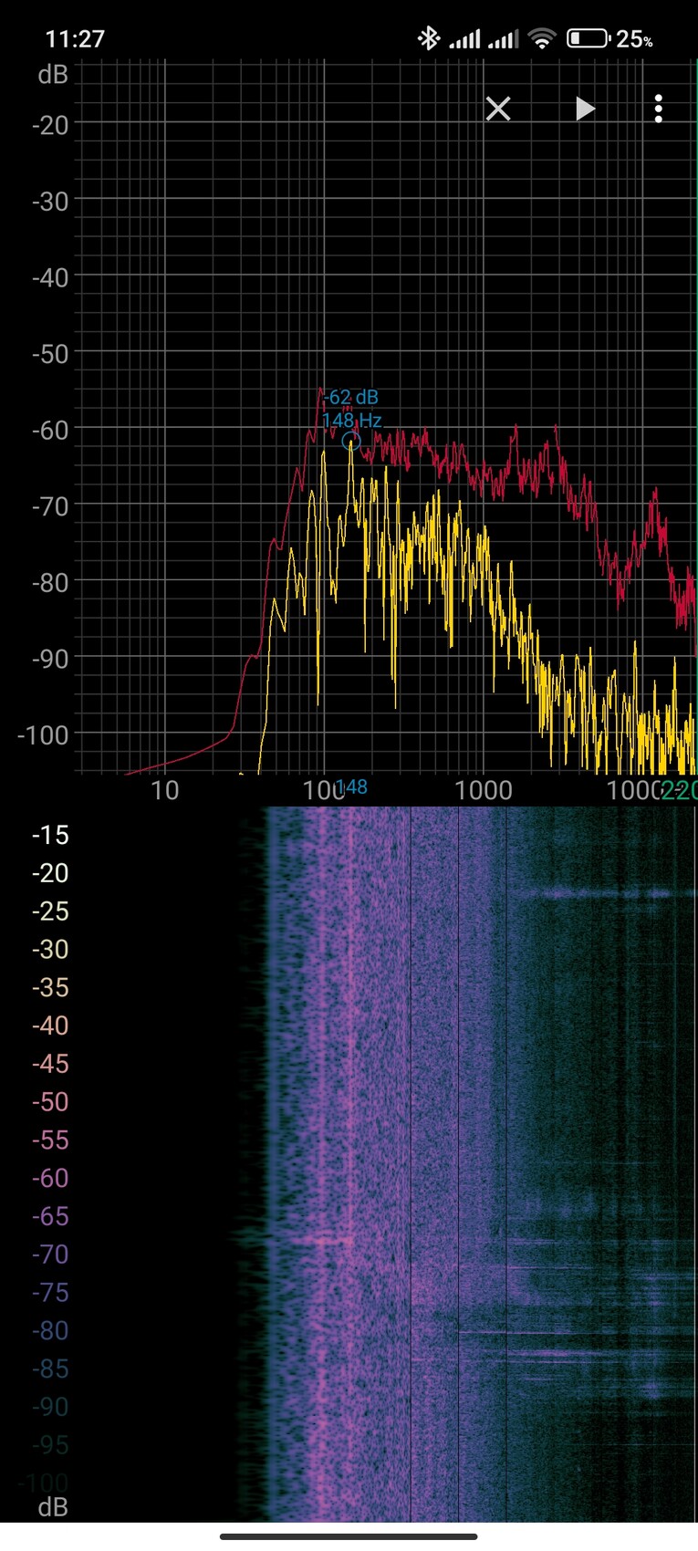

Also, momentan bei etwa +1°C AT läuft meine 75/6 wieder ruhiger, auch beim enteisen. Ich bin daher sehr zuversichtlich, dass man das mit zusätzlicher Dämmung hin bekommt. Habe heute mal diese App ausprobiert bei 3Meter Abstand. Siehe Anhang.
Gruß Martin
Spektrumanalyse: rote und gelbe Kurven, Marker 148 Hz (-62 dB), darunter Spektrum.

War die Arotherm da nur normal am Heizen oder Warmwasser oder Abtauen?
Martin6206.12.23 14:06
Ok, Hatte ich vergessen. Warmwasser bei ca. 60% Modulation.

Sehr interessant, wie leise das scheint. Aber irgendwie auch komisch, dass dein Smartphone gar keine Frequenzen unter 50Hz zu messen scheint?!
