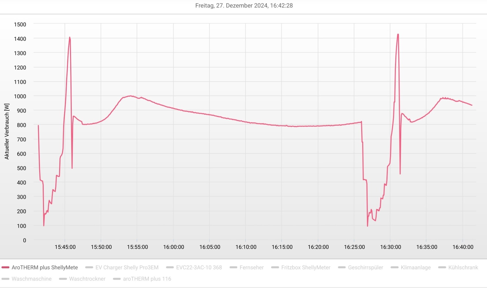

Heute haben wir AT von 1,5 bis 2° und die Wärmepumpe muss wieder oft Abtauen. Abstand etwa 45 Minuten.

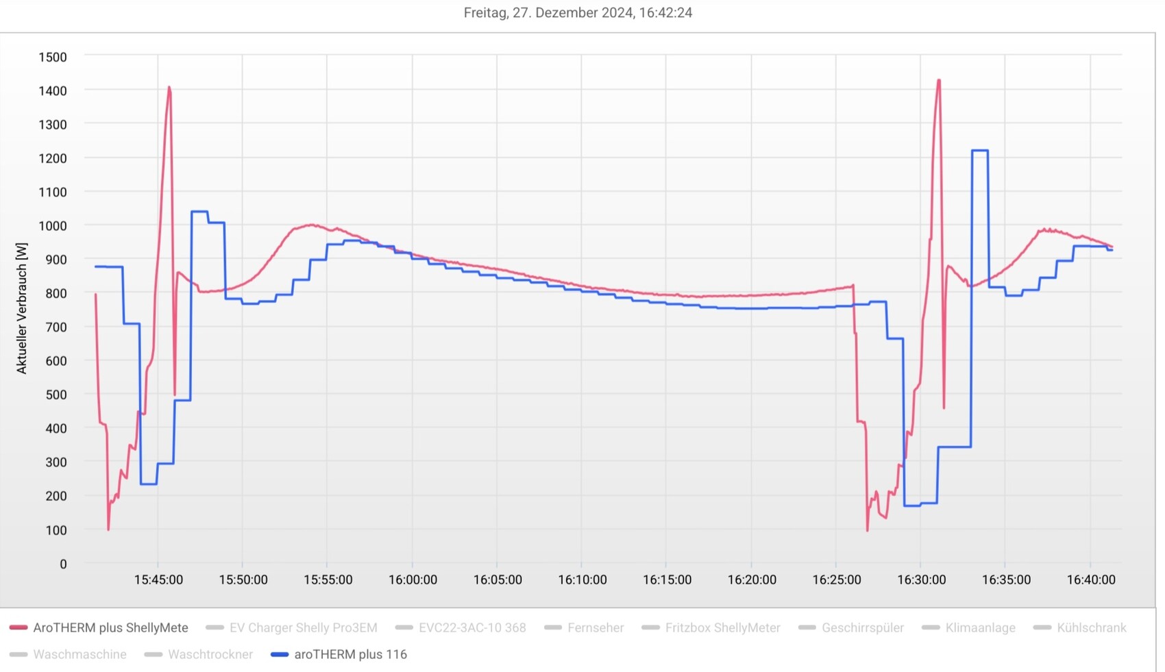

Hier mal so ein zeitlicher Verlauf und dazu der Stromverbrauch unserer Wärmepumpe. Die erste Darstellung ist die Messung mit externen Shelly und die zweite Darstellung mit Shelly und EEBUS.
Der Stromverbrauch bei der Vaillant-Messung ist nie "Aktuell" und folgt der Shelly Messung im zeitlichen Abstand von 2 bis 3 Minuten. Hinzu kommt die schlechte Auflösung durch Darstellung im 1-Minutetakt. Auch die Anzeige Stromverbrauch in der App hängt zeitlich hinterher.
Graph zeigt zeitlichen Verlauf des aktuellen Energieverbrauchs im Smart Home
Verlauf des Verbrauchs in Watt zweier Systeme: pink AroTHERM+ShellyMete, blau aroTHERM+116.

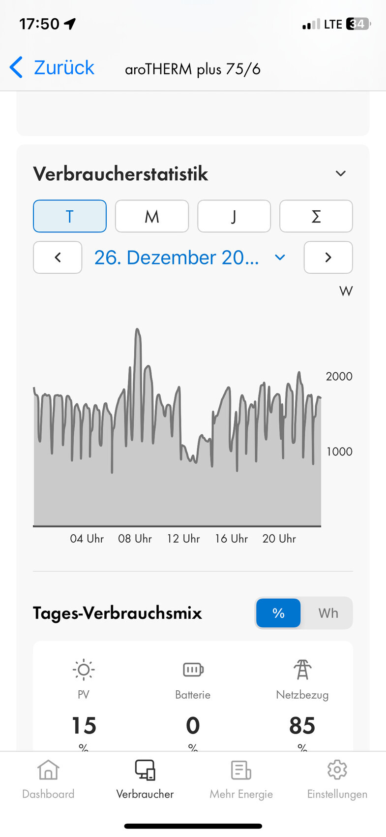

Schau Dir mal mein gestriges Abtaugemetzel an: Fast jeder Peak nach unten ist ein Abtauvorgang (stammt aus dem Dashboard meiner SMA Photovoltaikanlage), Temperaturen zwischen -4 und +1 Grad. Kann halt je nach Luftfeuchtigkeit vorkommen. Machen wir uns nix vor: Eine Luftwärmepumpe im Temperaturbereich von ca. -5 und +4 Grad ist wegen des erforderlichen Enteisens ein Krücke. Mit entsprechender Delle in der Arbeitszahl. Aber immer noch besser als viele Alternativen...
Verbrauchsstatistik der aroTHERM-App mit Tages-Verbrauchsmix, PV 15%, Batterie 0%, Netzbezug 85%

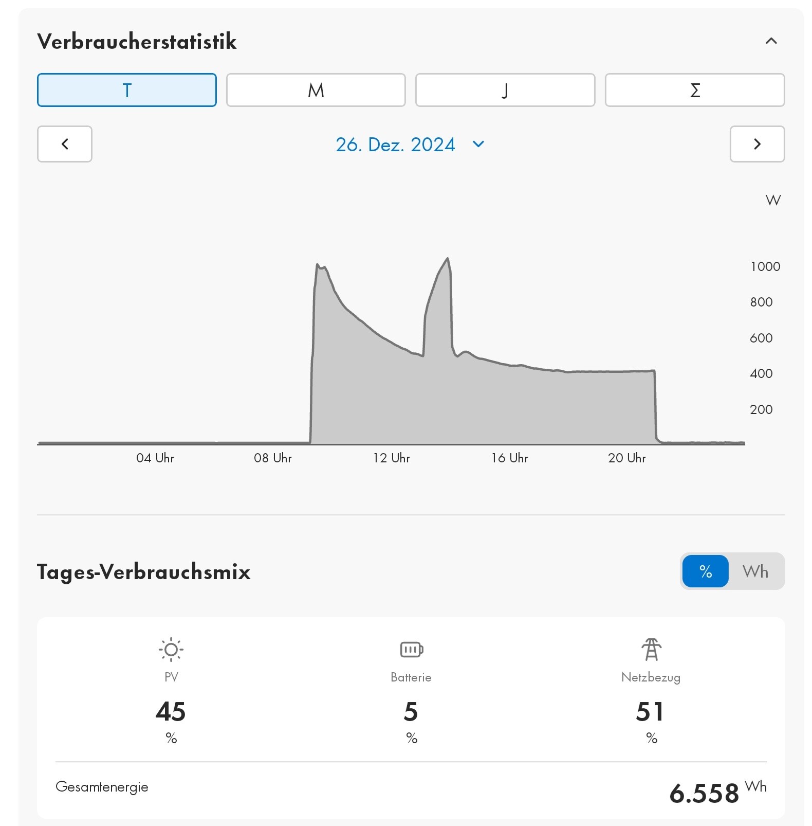

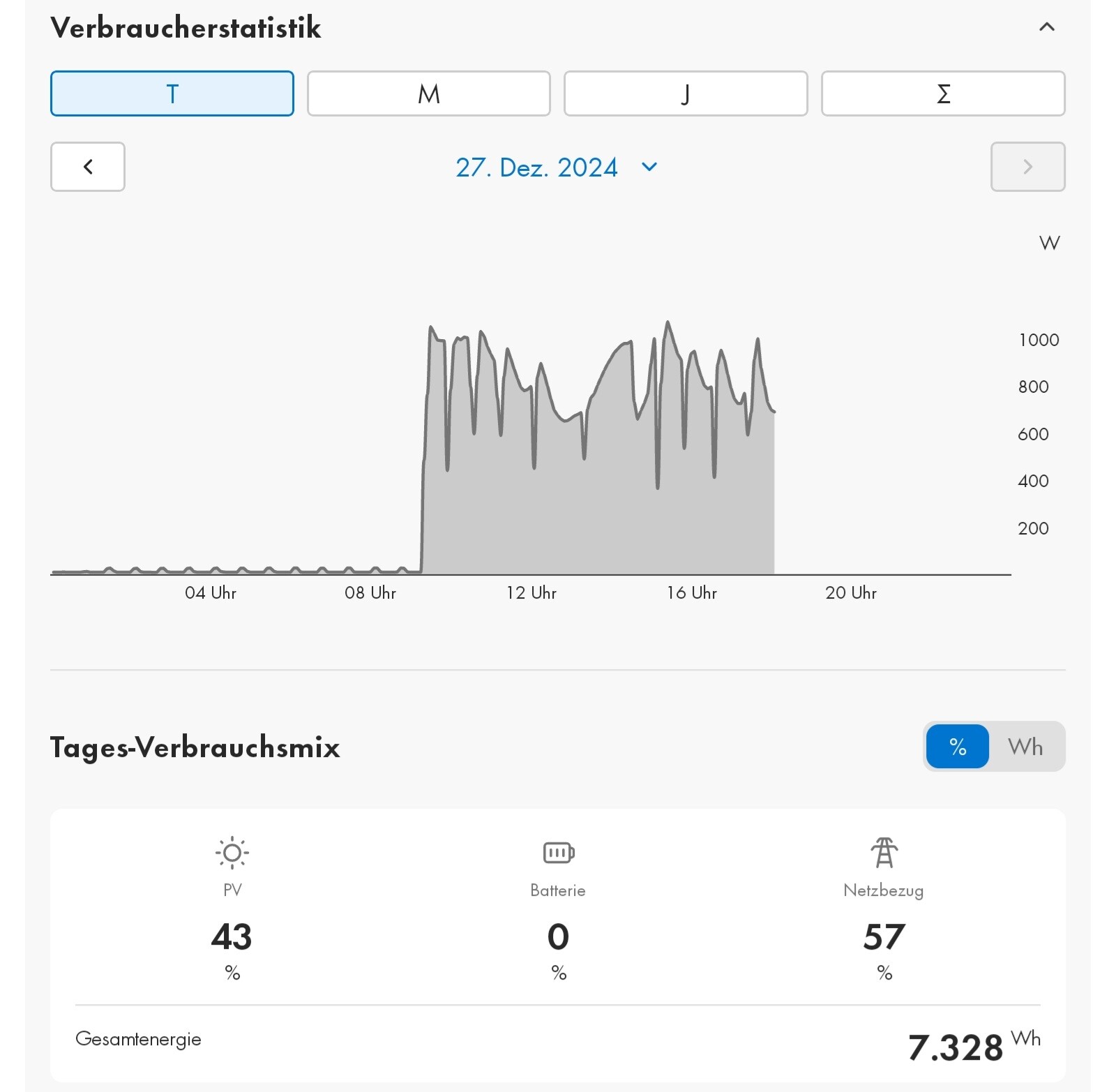

Hier meine Darstellung SMA von gestern und heute, einiges kommt ja heute noch dazu.
Gestern AZ 6,1, heute bis jetzt 4,0.
Verbrauchsdiagramm: stündlicher Stromverlauf über den Tag; Tagesmix: PV 45%, Netz 51%, Akku 5%.
Stündlicher Energieverbrauch im Dashboard mit PV, Batterie und Netzbezug; 7.328 Wh.
