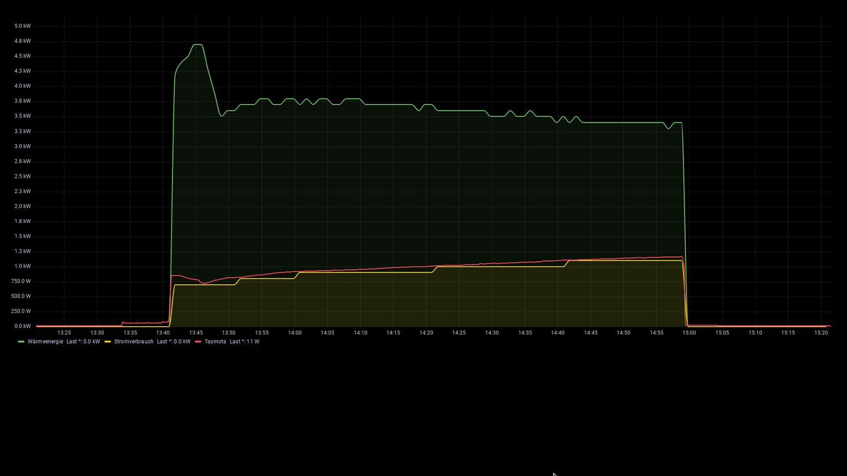

Ich habe Eco und der Verbrauch steigt über den Zyklus.
cyberthom
18.10.22 11:32
Leichte Korrektur zum Stromverbrauch. Der Stromverbrauch steigt auch leicht an. Hier noch einmal die Detailgrafik: Gelb ist der Stromverbrauch über ebus ausgelesen, rot der tatsächlich gemessene Verbrauch.
Diagramm mit grüner Wärmesenergie-Linie, gelber Stromverbrauch und roter Tasmo-Verbrauch; Zeitraum 13:25–15:20.
Energiendiagramm: grün = Wärmeenergie steigt stark; gelb/rot = Stromverbrauch, endet bei Null.

Ich habe einen allSTORE und Hydraulikstation. Aber die Steuerung ist eigentlich die gleiche. Man könnte noch die SW-Version vergleichen und die Detail-Parameter

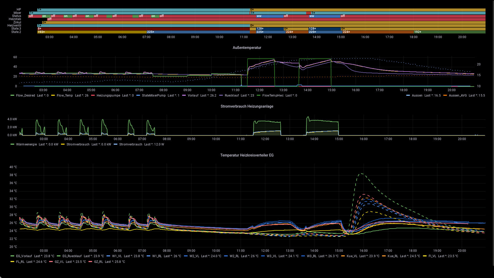

Ich habe noch ein merkwürdiges Phänomen beobachtet. Wenn die Heizung (und Heizpumpe) aus ist (z.B. Außentemperatur über der Abschaltgrenze), dann sehe ich einen Anstieg der Vorlauftemperaturen am Heizkreisverteiler (der ist eine Etage über dem Heizungsraum) nach der Warmwasser Speicherladung. Eigentlich sollte die Wärme doch aus dem Speicher nicht in die Heizkreisläufe kommen, oder? Hier mal ein Bild davon:
Übersicht: Heizungszustände, Außentemperatur, Stromverbrauch und EG-Temperaturen über den Tag.

Okay, du hast somit ein anderes System gegenüber den Unitower. Und dein Stromverbrauch steigt auch von 700/800W auf 1100/1200W.
Leider finde ich in den PDF Unitower und Regler 720 keine Hinweise zu den Varianten Eco, Normal und Balance.
cyberthom
18.10.22 12:57
Ich bin mir relativ sicher, dass die Regler die gleichen sind. Der Unterschied zwischen Unitower und allSTOR + Hydraulikstation ist ja nur, dass das Hydraulikmodul bei größerem Speicher nicht mehr in das UniTower Gehäuse passt. Daher sind das dann 2 separate Einheiten. Ich habe einen 300 Liter Warmwasser-Speicher. Ich habe auch keine Detail-Info zu Eco/Normal gefunden. Ich denke, ich werde die Modi einfach mal ausprobieren und anhand der Statistiken dann "mutmaßen" was sie machen :-) Ich nehme an, dass bei Eco der Kompressor in einer geringeren Stufe fährt als bei Normal. Ich werde die Tage mal ein paar Testreihen fahren.
