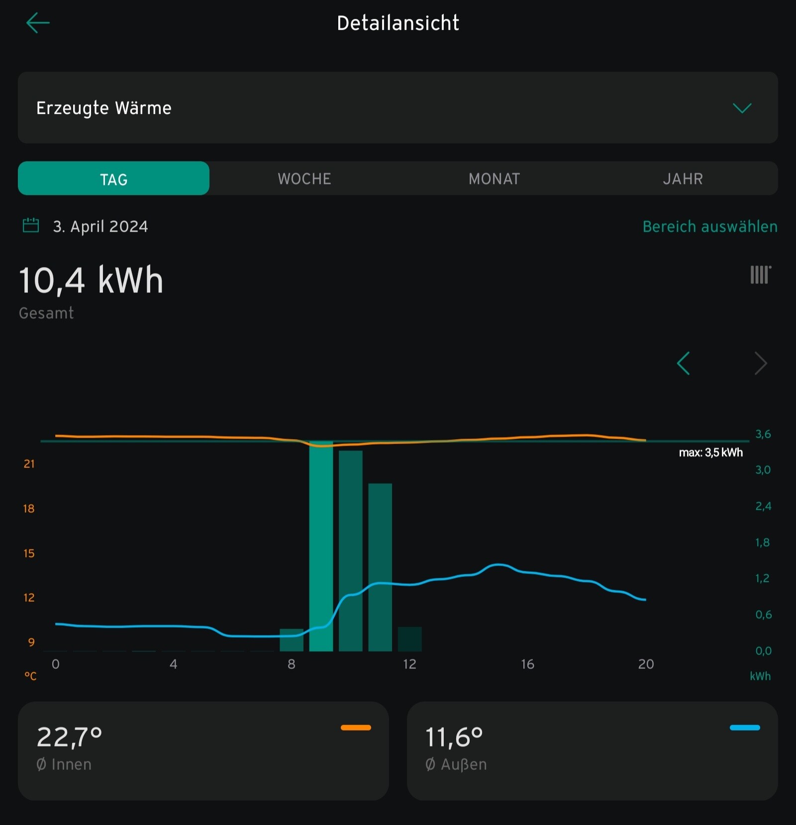

Hallo, wie zeitnah erfolgt bei euch die Aktualisierung der Verbraucherdaten in der neuen myVaillant App? Seit Mitte März läuft die App, jedoch habe ich das Gefühl, dass die Aktualisierungen der Daten immer mit größeren Abständen erfolgt. Jetzt um 20.00 Uhr sind die Daten nur bis ca 12.00 Uhr vorhanden.
Weiterhin fehlen die historischen Daten. Aber da schreibt Vaillant was von 4 Wochen Wartezeit.

Heute ist die Verzögerung ca. 1 Stunde. D.h. jetzt um 21 Uhr wird bis 20uhr angezeigt. Die Daten vor meiner App Umstellung (17.03.) sind noch nicht da. Mehr stört mich das die Rückmeldung der App bei Aktionen nicht kommt, bzw. 15-20 Minuten später.
Beispiel: Ich schalte die Heizung aus Betriebsart "Heizung aus" über die App wieder ein springt das Symbol von Heizung "Tag" nach einigen Sekunden wieder zurück auf ""Heizung aus". Ich wiederhole den Vorgang mehrmals mit gleichem Ausgang.
Direkt an der Hydraulikstation ist der Vorgang praktisch in Echtzeit abgeschlossen. Innerhalb von 2 Sekunden springt die Heizung an, nur das Feedback zur App kommt erst nach besagten 15 bis 20 Minuten.
Ich habe das schon über die Feedback Funktion( zu finden bei Einstellungen) der App Vaillant gemeldet. Vielleicht sollten mehr von euch diese Kommunikation nutzen um die Techniker zu informieren damit sie nachbessern.

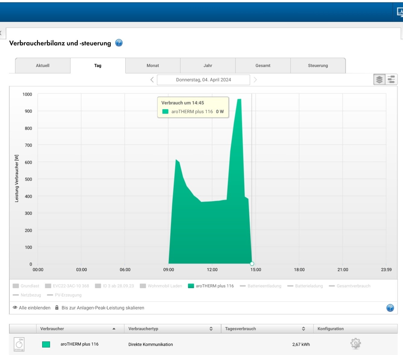

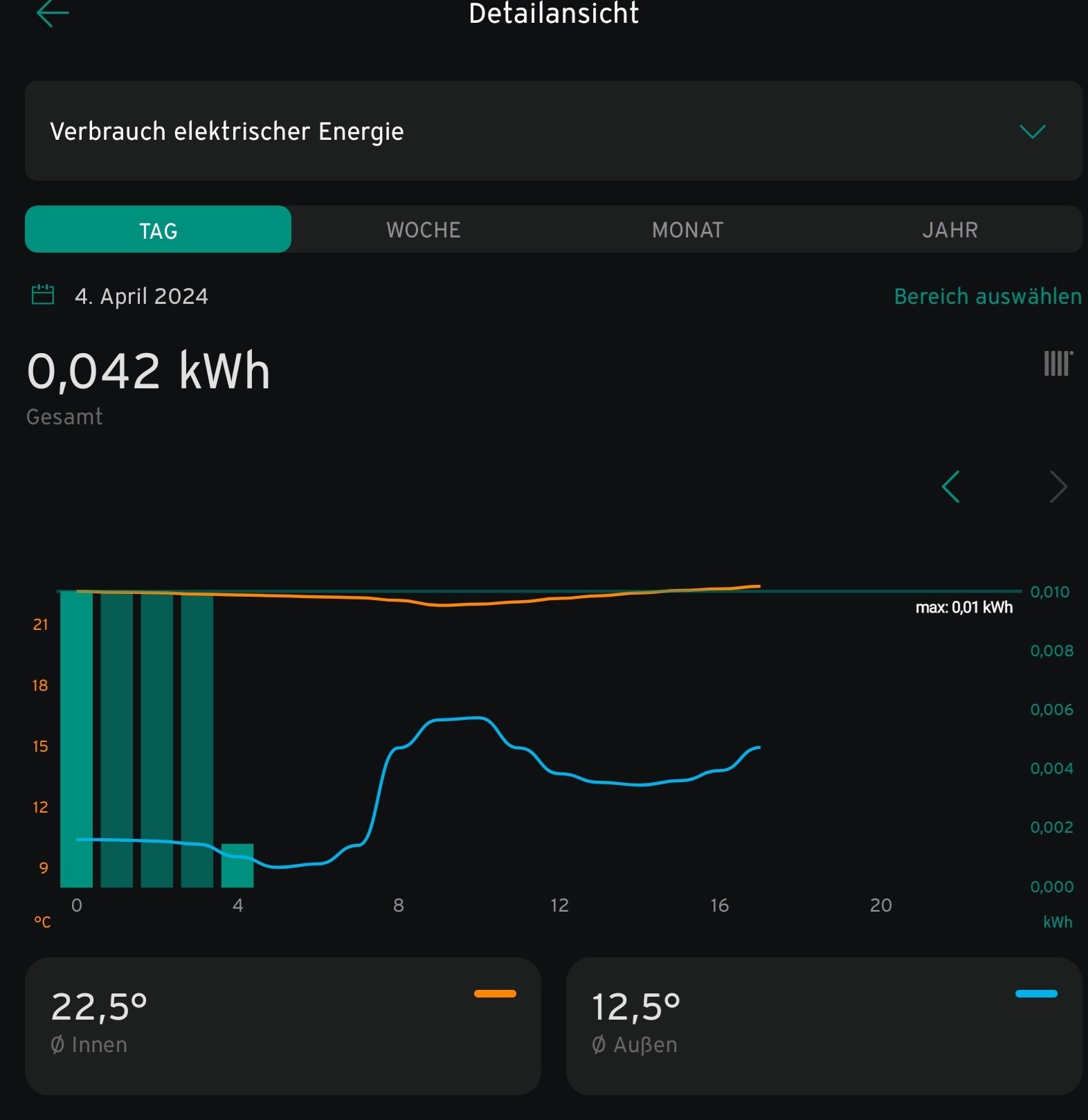

Heute lief die Wärmepumpe von 9.00 bis 14.30 Uhr.
Die Verbraucherdaten fehlen seit 04.00 Uhr. Im SMA Sunnyportal ist der Stromverbrauch sichtbar.
Kann man diese "Akualisierung" durch irgendwelche Einstellungen beschleunigen?

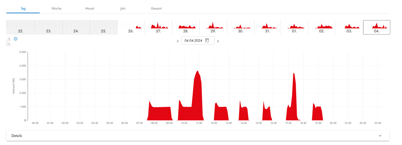

Wie schon gesagt, läuft die Anlage nur von 8 bis 20 Uhr. Zwischen 11 bis 16 Uhr wird Warmwasser erzeugt.
Wenn die Sonne scheint, dann wird die Photovoltaik auch gut genutzt.
Bei aktuellen Temperaturen sind es um die 7-12 Takte am Tag.
Nur der Erste Takt geht 1 1/2 bis 2 Stunden, die danach eher 30-50 Minuten.
Sollten die nicht immer mind. die Zeit des eingestellten EI sein, somit also 100 Minuten?

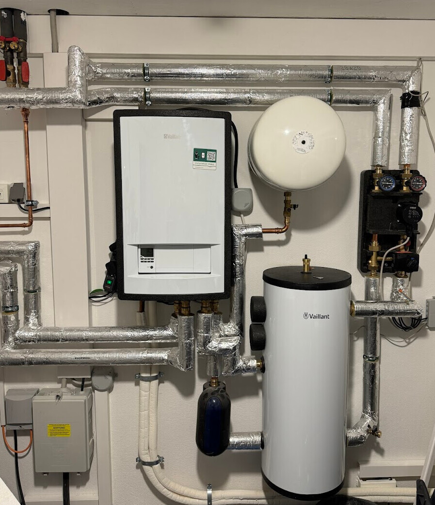

Dann lese ich immer viel von einem Überstromventil, ich habe mal ein Bild von meinem Aufbau angehangen.
Ich kann da keins erkennen. Aber der Puffer wurde im vor und Rücklauf angeschlossen.
Gerne dazu mal ein paar Profi Meinungen, ob das so passt oder quatsch ist.

Das Problem ist wie so oft eine zu große Wärmepumpe, die bei den aktuellen Temperaturen taktet. Die richtige Lösung wäre eine kleinere Wärmepumpe - was in deine Situation aber nicht machbar ist.
Ein größerer Puffer könnte das Problem auch kaschieren.
