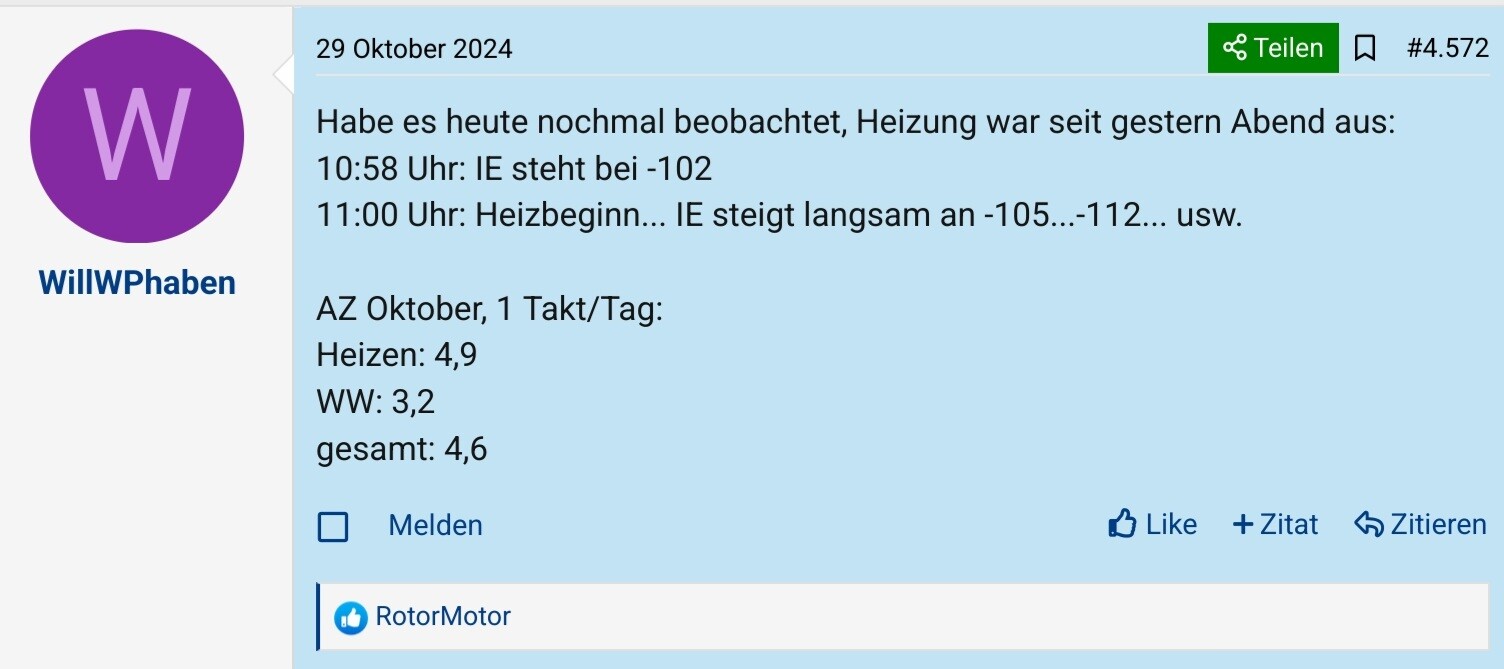

Hausbau55EE schrieb:
Die Anlage startet mit -100 und wird in den nächsten Minuten erst auf aufgebaut. Also -102, -104.... bis -180.
Kann es sein, dass du gerade eine Momentaufnahme mit deinen -112 hattest? Beim EI immer eine Weile am Display beobachten.
Habe das die letzten Tage mal beobachtet. Meine 75/6 startet definitiv nicht mit -100, sondern höher, heute sogar mit -157.
Soll mir recht sein, erspart einige Takte.

Hier hast du noch etwas anderes geschrieben
Screenshot eines Forumsposts über Heizsysteme mit Heizdaten und Profilbild links
WillWPhaben07.11.24 19:19
Nö, auch dort habe ich davon berichtet, dass das IE bereits vor Heizstart ungleich -100 war - wie bei meierchen006 auch.
Hausbau55EE07.11.24 20:58
Stimmt, du hattest damals -102 geschrieben...
"Kopfschüttel"
