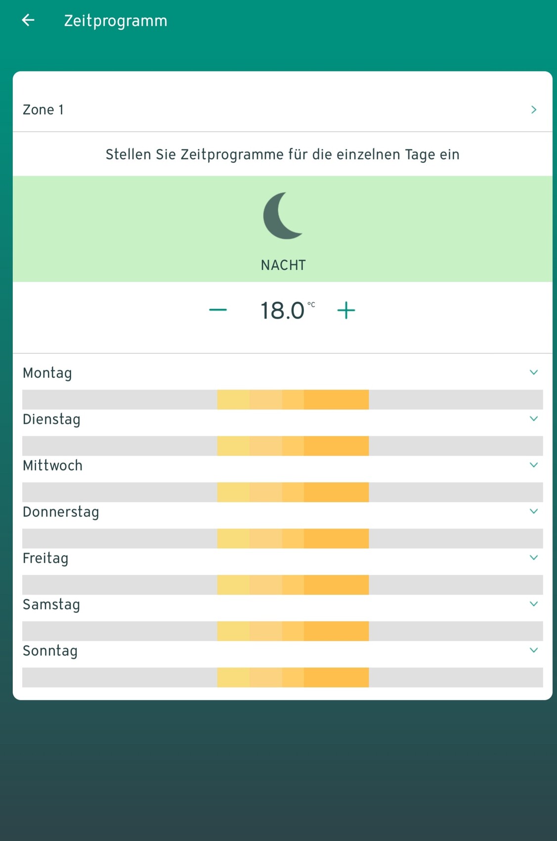

nur: Kopieren bzw.Einfügen. Und darunter zeigt er mir dann das aktuell eingestellte Zeitfenster an. Daneben ein + womit ich ein weiteres Fenster einstellen kann. Was ja auch funktioniert,nur kann ich da leider nirgends die Temperatur "ändern/einstellen"...

Merkwürdig...An welcher Stelle hast du denn deine Einstellung 09.00 bis 16.00 Uhr mit 26° gesetzt? Dort muss es doch die Möglichkeit geben zum Einstellen weiterer/anderer Zeiten und Temperaturen.

im Post #666 gezeigt. Ich kann nur die zwei Temp.wählen. Um dann Nachts die Anlage mit der 15 bzw. dann eingestellten Temp.durchlaufen zu lassen.
Andere Temp.werden mir leider nicht im Zeitprogramm angeboten. 😳

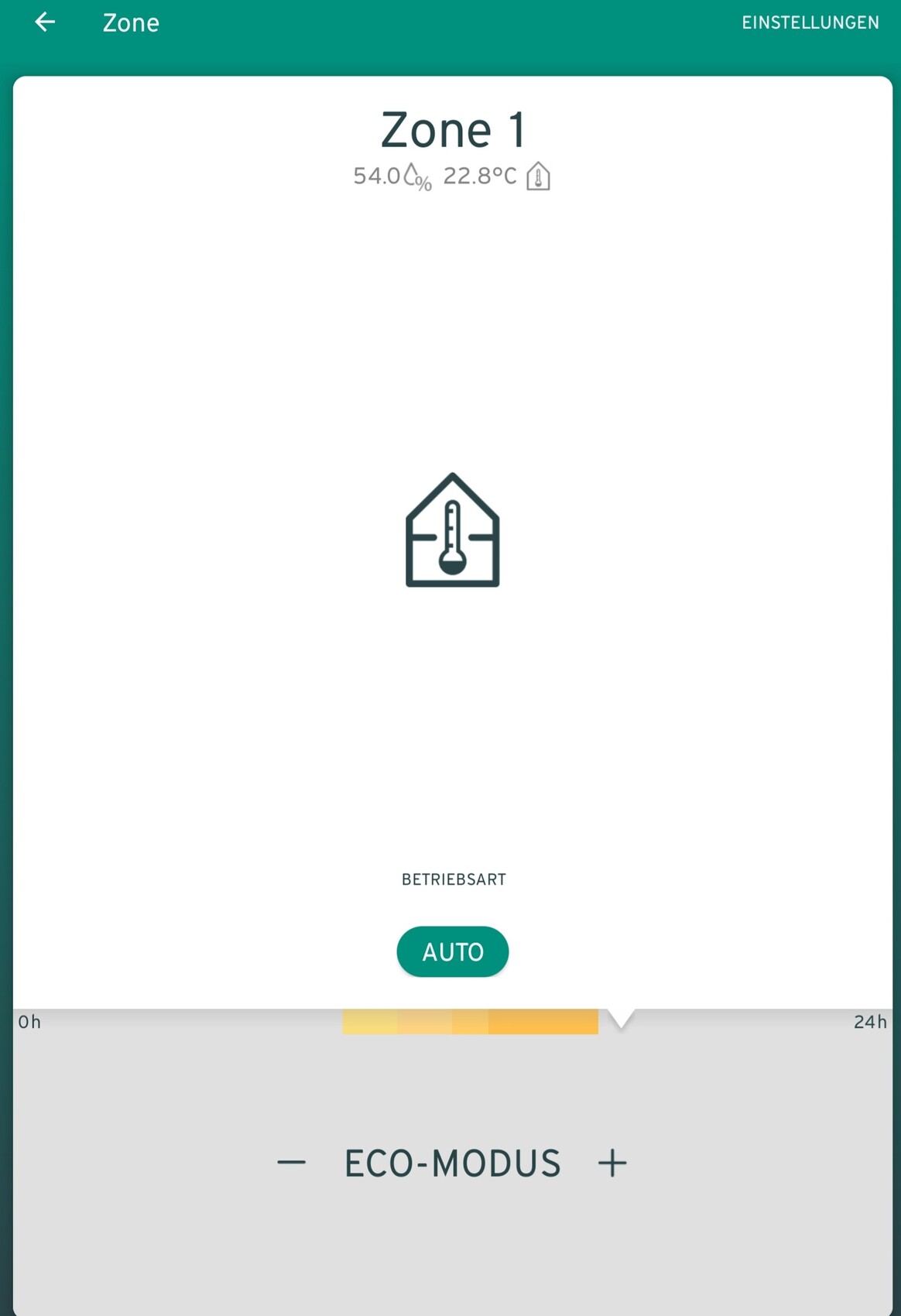

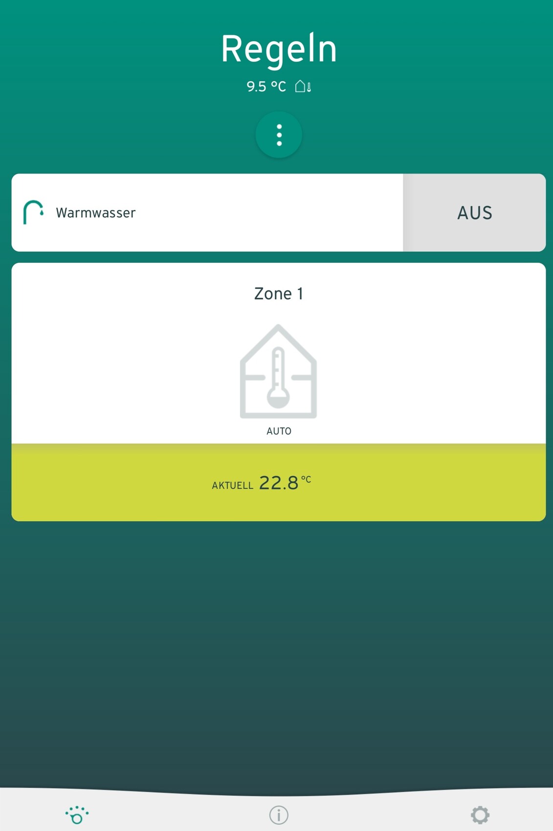

Hier mal meine Ansicht nach dem Start der App. Gibt es hier schon Unterschiede?
Heizungs-App: Zone 1 Auto, Warmwasser AUS, aktuelle Temperatur 22.8°C
Smart-Home-App: Zone 1 mit Temperatur 22.8°C, Luftfeuchte 54%, Thermometer-Symbol, Auto-Modus.
Zeitprogramm-App: Nacht-Modus mit Mond, Temperatur 18.0°C, Wochenbalken für Tage.

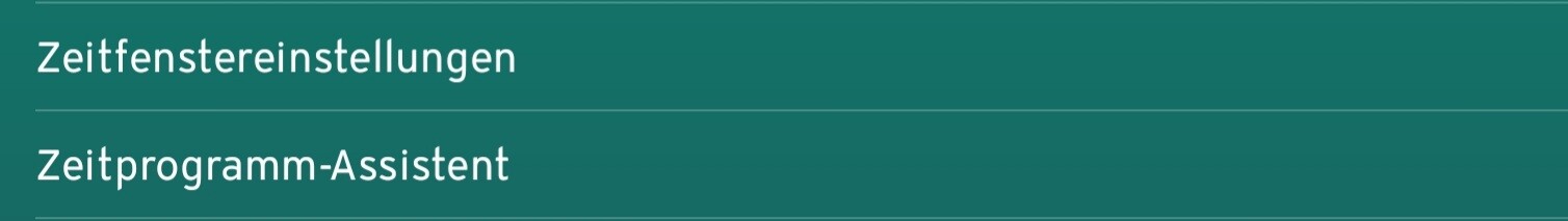

Hast du evtl hier irgendwelche Einstellungen? Bei mir wurde hier nichts eingetragen.
UI mit zwei tealfarbenen Balken: Zeitfenstereinstellungen und Zeitprogramm-Assistent.
Mahri23
11.11.22 17:28
nein, dort ist bei mir auch nichts eingestellt. Die Fenster sehen fast genauso aus. Nur fehlt bei mir die Anzeige der Luftfeuchte oben links..Und im rechten Fenster sehe ich immer die zwei TempAnzeigen für Tag und Nacht Betrieb nebeneinander. Hast Du eventuell eine andere Steuerung im Tower verbaut?
