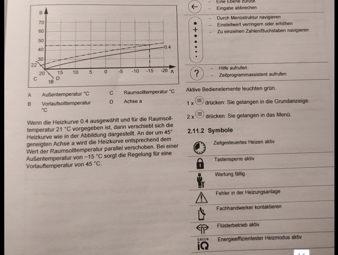

Die Wunschtemperatur hat aber nichts mit der Vorlauftemperatur zu tun. Wunsch ist die, die du in deiner Wohnung haben möchtest. Die Vorlauf Sol berechnet sich dann nach deinem Wunsch und der Außentemperatur und der eingestellten Kurve. Die 22°C sind halt die, die nach einschalten der Gebäudekreispumpe gemessen werden. Der Kompressor schaltet sich etwas später dazu.

Das ist doch aber genau das was in der Anleitung steht:
Graphik einer Heizkurve: Außen- und Vorlauftemperatur, Verschiebung um 0.4, Diagramm.
Ich hatte vorher Raumsolltemperatur 22 Grad und habe diese jetzt auf 21 Grad gesenkt. Entsprechend hätte sich doch dann die Heizkurve nach unten verschieben müssen und die Vorlauftemperatur sinken.
Das Diagramm in der Anleitung ist doch genau das Gleiche wie das in der App oder nicht?
Ich verstehe es noch nicht so wirklich.
Mindestens wenn ich die Raumsolltemperatur auf 20 Grad stelle müsste die Kurve doch so starten wie in der Anleitung gezeigt?
Vorlauftemperatur ist nicht das gleiche wie Wunschtemperatur, die haben aber schon mehr als nichts miteinander zu tun.
Die Wunschtemperatur erzeugt eine Parallelverschiebung der Kurve.
Ist also nicht einfach nur die Wunschtemperatur der Wohnung.
Was ich allerdings nicht sagen kann, ist, was diese Kurve in der App nochmal ist.
Die widerspricht/konkuriert ja quasi mit der Heizkurve von 0.15 und der Wunschtemperatur.

Die Kurve in der App zeigt die Vorlauftemperatur IST an. Also die Temperatur, die Am Fühler gerade vorhanden ist und hat überhaupt nichts mit der Heizkurve zu tun. An der Heizkurve auf Seite 5 in der Anleitung kann man die SOL Temperatur ablesen die bei einer Außentemperatur X zu erwarten ist
Plus natürlich die Verschiebung der Wunschtemperatur.
Oder mal anders. Wenn ich Wasser in einem Wasserkocher auf 50°C erwärme nehme ich vorher Wasser aus dem Wasserhahn. Dieses Wasser kann 10°C haben, also starte ich die Erwärmung mit 10°C oder das Leitungswasser hat 15°C, dann startet man mit 15°C. Mehr sagt die Kurve in der App nicht aus. Sie Zeigt also die Vorlauf ist an dem bestimmten Zeitpunkt an und die sind beim Start halt 22°C.

Vergesst alles was ich geschrieben habe. Ich habe die Kurve in der App von @BoPaDi24 völlig falsch interpretiert. Sorry!
