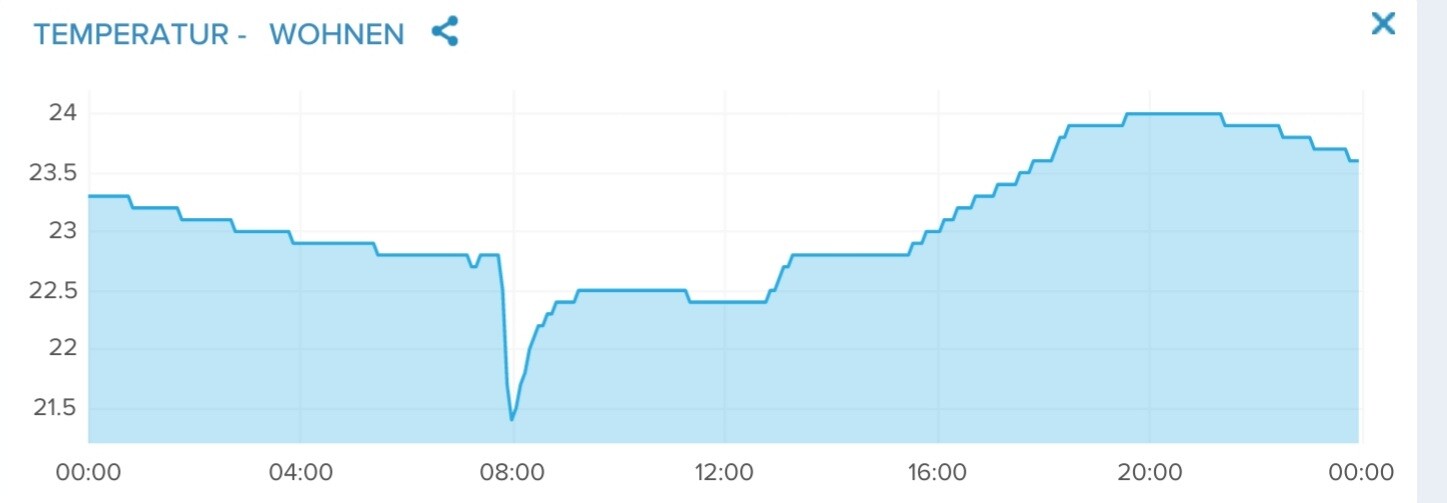

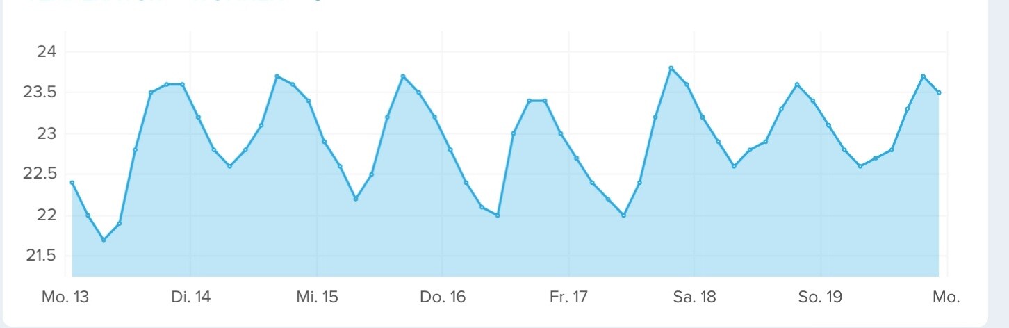

RotorMotor26.03.23 16:53
Mir ging es in erster Linie um Screenshots dieser Grafiken um deine Wärmepumpen Steuerung etwas einordnen zu können.
Also um wirklich mal zu sehen wie bei dir dann die Temperatur schwankt im Laufe eines Tages und über eine längere Zeit.
Hausbau55EE26.03.23 17:15
Sorry, meintest du solche Darstellungen?
Liniendiagramm mit blauem Flächenbereich über eine Woche, Werte ca. 21,5–24.
Temperaturverlauf im Wohnzimmer als blaue Flächengrafik über 24 Stunden; Werte ca. 21,5–23,8 °C.

RotorMotor26.03.23 18:50
Ja, danke.
Bis zu 2 Grad Hub innerhalb eines Tages ist natürlich schon ordentlich, muss man mögen/akzeptieren wollen.
