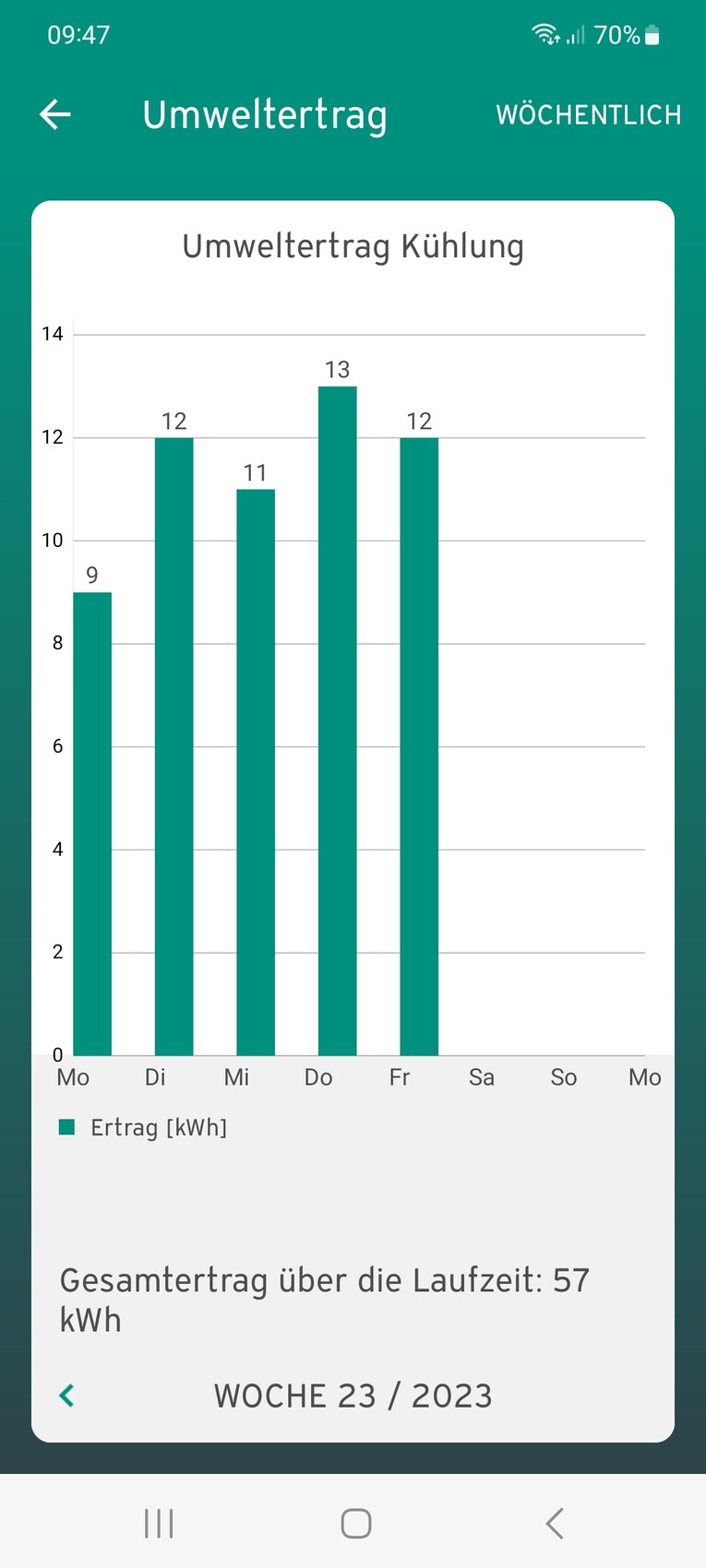

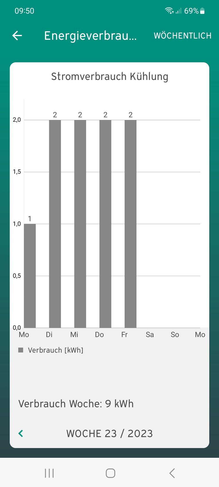

Aufgrund der Wettervorhersage mit steigenden Temperaturen läuft unsere Kühlung schon seit Montag. So richtig warm mit Temperaturen über 29° gab es noch nicht.
Anfangs nur mit einer durch gehenden Kühlzeit (09.00 bis 18.00 Uhr) waren es 9 bis 10 Takte. Dann umgestellt auf Kühlung 1 Std AN und 1 Std Aus und "nur" noch 5 Takte.
In den 5 Tagen Umweltertrag Kühlung 57 kWh und Strom 9 kWh. Der tatsächliche Stromverbrauch auf externen Stromzähler ist ja 8 % höher. Somit 57 + 10 = 66/10 = 6,6 als "Wochenarbeitszahl Kühlung".
Stromverbrauch Kühlung: Balkendiagramm mit Mo 1 kWh, Di–Fr je 2 kWh.
Balkendiagramm: Umweltertrag Kühlung (Montag–Freitag), Werte 9–13 kWh.

@OWLer , @Hausbau55EE auf welche Temperatur habt ihr die Kühlung eingestellt?
Ist es bei euch auch so, dass die eingestellte und gemessene Raumtemperatur, sowei Außentemperatur keinen Effekt hat, sondern nur das "Min Vorlauf Kühlen" direkt die Vorlaufsolltemperatur setzt?
Hausbau55EE
11.06.23 13:50
Zieltemperatur Kühlen 21,5° von 9 bis 18 Uhr in Betrieb. Nachts/früh im Haus Querlüften, dadurch früh Temperaturen ca 20° bis 21° im Haus. Fast alle großen Fenster nach NNO. Ein großes Fenster Osten wir vormittags durch Rollo verschattet. 3 kleine Fenster nach Süden sind mit Plissees ausgestattet. Generell haben wir (bewusst) keine Solaren Gewinne. Aber eben auch keine Wärmeeinträge im Sommer durch Sonne.
Minimal Vorlauf Kühlen 19°, tatsächlich schwankt Vorlauftemperatur von 16,5 bis 18°. Ich vermute auch, dass AT keinen oder sehr wenig Einfluss hat.
